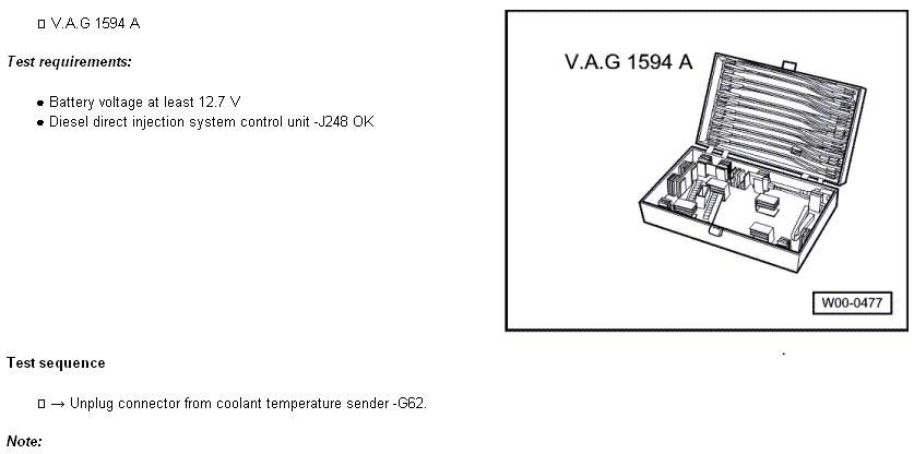

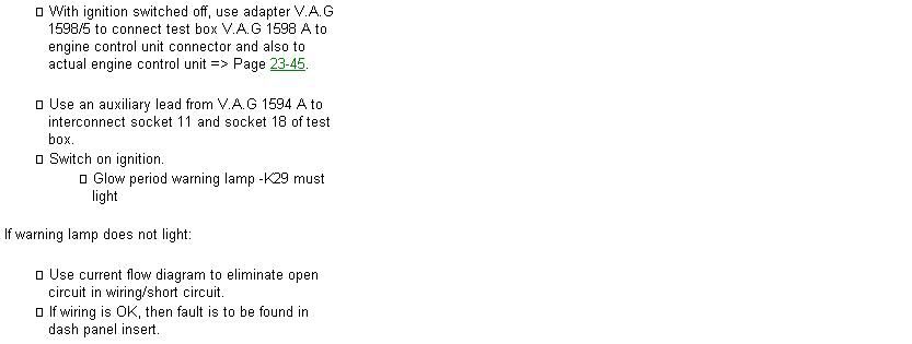

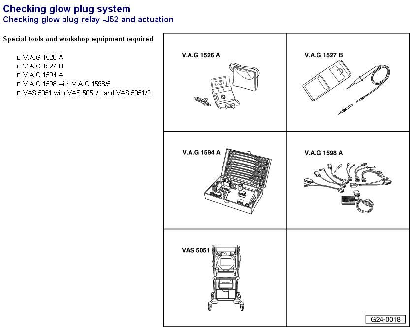

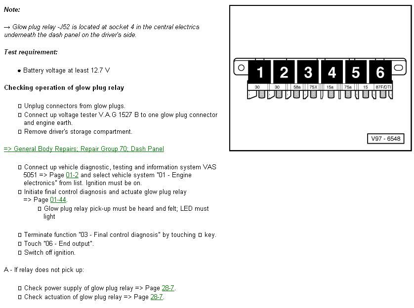

Den 2-polte er G62, den som står øverst på vannflensen på din, nederst på bildet mitt. Den store 3- eller 4-polte er MFTS (Multi Function Temperature Sender) som er til instrumentpanel, AC og varsellys.

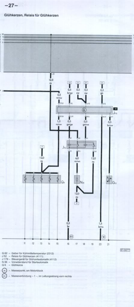

Som jeg skreb lenger opp, mål verdien på G62, skal være ca 250 ohm ved 90 grader og 2500 ohm ved 20 grader. Får du noe lignende dette så er din G62 helt OK. Har da mer tro på defekt gløderelé (J52) eller styrekrets for dette (J179), se bilde under.
