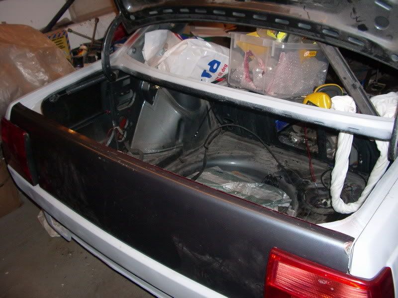

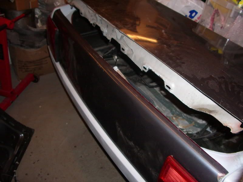

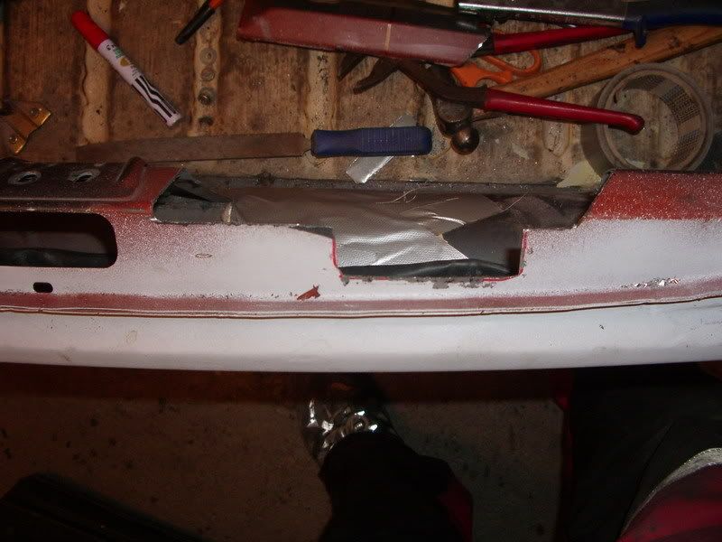

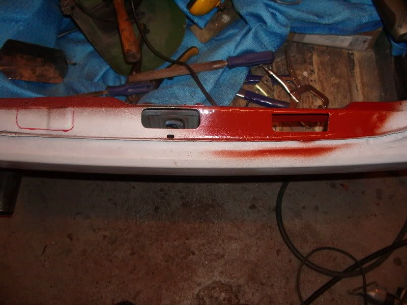

jettamaster Skrevet Januar 24, 2007 Forfatter Rapporter Share Skrevet Januar 24, 2007 slik ser bakenden min no. har skjært vekk litt stål slik eg får lik vinkel på festet slik det er orginalt. har bare tatt eine sida no, men det blir gjort tilsvarande på andre sida. no vil det bli lik at har eg to delt luke så vil den nederste delen bli festa med dei to ytterste låsane, evnt. alle tre. no lager eg det til slik at eg kan bytta bakluke til ein heil eller den to delte. tok og opp eit lite lyd klipp av motoren. eg har fått mekka til eit eksosanlegg men hadde ikke klemme til den første skjøten og har ein liten eksoslekasje ved manifoilden. den har ujevn tomgang og når eg gir gass og holder den i ro så hopper turallet opp og ned. du høre det og ser på videon at eg holder gassen i ro og turtallet hopper. Siter -vw golf v 1,9 tdi (tddi) -vw jetta rsgl 1,6Weber. soon clean 2l 16v -vw golf II 1,6 cl Z-bra(rip) -vw jetta gl 1,8 91-mod "tuva"/rip) ligg unna vwcc / topcartuning.no. verdas største drittsekk driver dette firmaet. svindler Lenke til kommentar Del på andre sider More sharing options...
