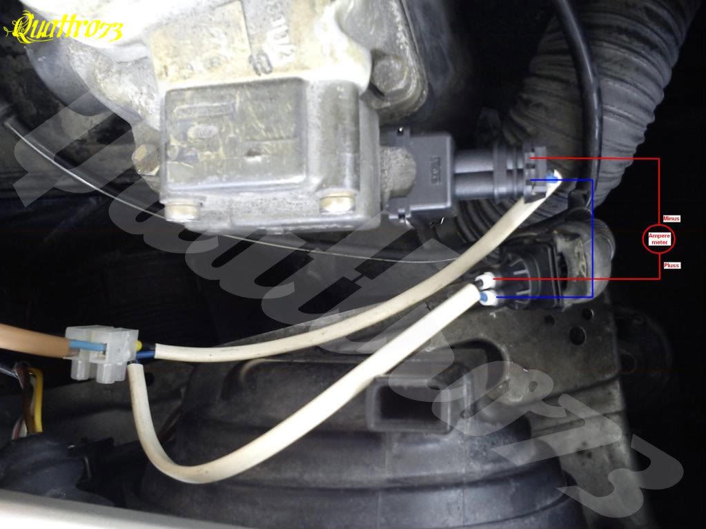

Stramrud Posted October 1, 2011 Author Report Share Posted October 1, 2011 Har i dag prøvd å feilsøke litt, men med litt for dårlig tid. Har gjort følgende: - Justert co skruen som du nevte her, uten noe merkbar forskjell. Satte den tilbake til utgangspunkt. - Målt lambda sonde. Her får jeg ikke noen god måling. Enten er den ødelagt eller så er det jeg som ikke er god nok med instrumentet. Hadde god jording rett fra - på batteripol. Måleområde på instrument 1V/500ms. God å varm motor. Får bare noen spikes innimellom og ikke noen sinus kurve. Prøvde å måle gjennomsnitts spenning også, da fikk jeg 0,28V. Målt med Fluke scope. Men som sagt så kan det hende det er min inkompetanse med instrumentet som er feilen. - Så prøvde jeg å måle det jeg tror er diff. trykk regulatoren. (Høyre plugg på bensin fordeleren?) Her får jeg en strømgjennomgang på 32mA. Justerte deretter på co-skrue, uten at jeg får noen annen verdi. Prøvde så mye som 1 omdr. på skruen, men fortsatt 32mA strømtrekk. Hva tror du Quattro? Quote Link to comment Share on other sites More sharing options...
Quattro73 Posted October 1, 2011 Report Share Posted October 1, 2011 Plugg til DPR er framme på mengdefordeleren, se bilde under. Lambdaen din er død! Om du kan justerer på CO-skruen uten at strømmen til DPR endrer seg, så betyr det kun at lambda er død eller det er brudd i kretsen (open loop). Får du + eller - 32 mA til DPR? Quote Bilforumet.no Administrator Lag en tråd om du lurer på noe, ikke send PM. Link to comment Share on other sites More sharing options...
