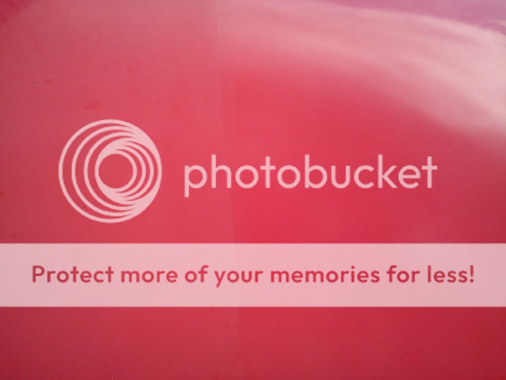

Liten økt i dag og, kjapp vask og litt polering for å se tilstanden til lakken.
Mange unødvendig bilder, men jeg hiver de ut likevel...

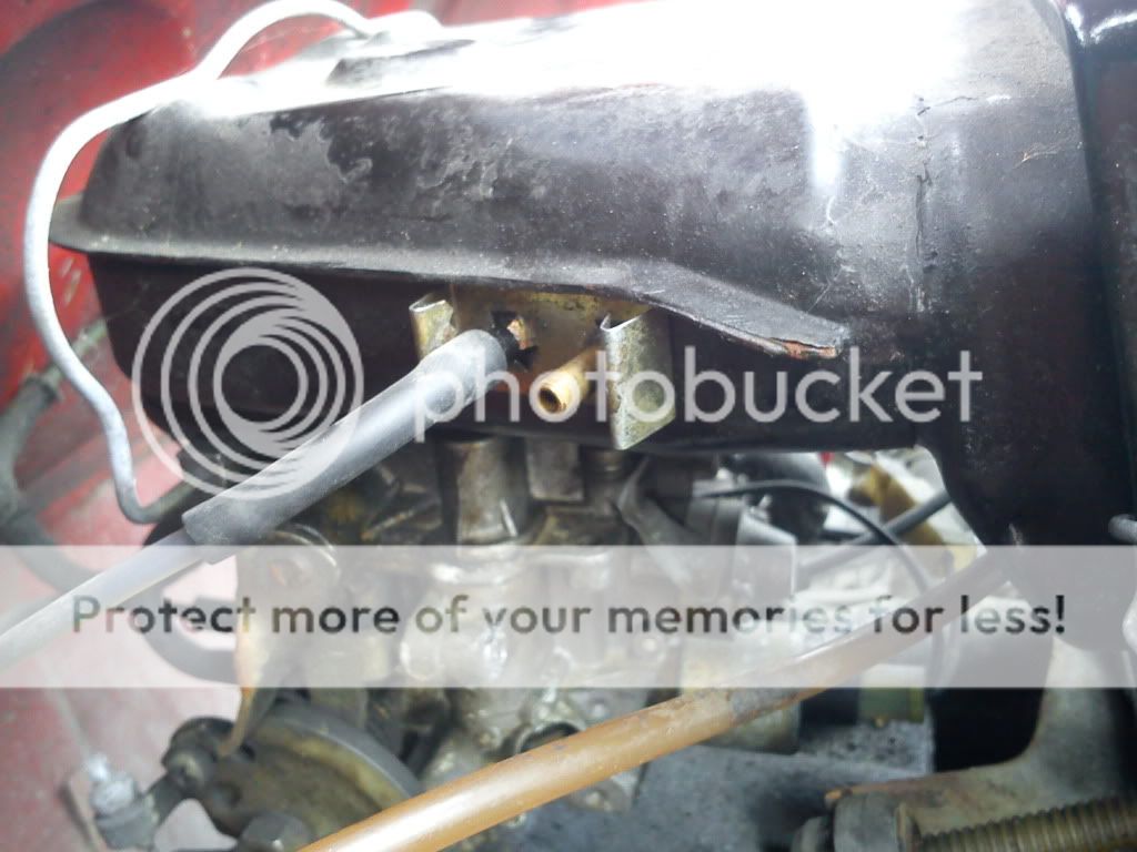

Starta bilen i dag for å søke etter falskluft. Prøvde å spraye startgass inn i en åpning der det mangler en slange(fra luftmengdemålertingen til innsuget, se bilder), uten hell. Trenger litt hjelp her tror jeg, kan fortsatt ingenting om motor og hvordan alt henger sammen.
Lurer også på hva problemet er når det kommer olje ut av eksosrøret. Vil det tilsi gåen toppakning, eller er jeg på villspor?
Mangler en slange herifra(LMM-greie)...:
...til hit:
Prøvde startgass på begge steder, uten reaksjon.

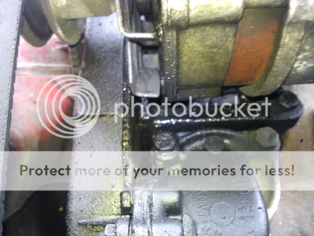

Ellers noen bilder av motoren og endel olje her og der. Beklager noe uklare bilder:

Det med at bilen stopper, det trur jeg kommer av råtten gammel forgasser, min var også sånn, ble værre og værre, bytta ut forgasseren og den gikk ordentlig igjen.
Stemmer det du sier om startgass, spray over alt av slanger osv, går turtalle opp så har du falskluft.
den slangen du mangler som du mener er LMM, er jeg ganske sikker på er vakum, men nå er ikke jeg noe ekspert
Endret av Olsen_nissan
Ikke ille pris det, men som sagt, har nok med den jeg har. Har heller ikke plass;)
Hmm, forrige eier sa at forgasseren har vært byttet, men vet ikke om den var ny eller brukt.
Vet egentlig at det ikke er LMM, det er bare i mangel på et bedre ord, samt at den er plassert der den er.
Får fortsette å prøve med startgass, takk for svar:)

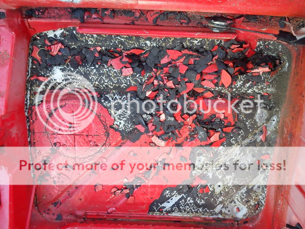

Det er dette som er asfaltplater/matter, ikke sant? Uansett, det skal bort siden noen har borra hull i gulvet. Ser ut som et hagleoffer...
Godt i gang. Det brune er lim, ikke rust:
Etter ca 30min:
Etter 1,5 time:
Gikk selvsagt ikke så tregt, men kjentes sånn ut. Sånn ser det ut nå:

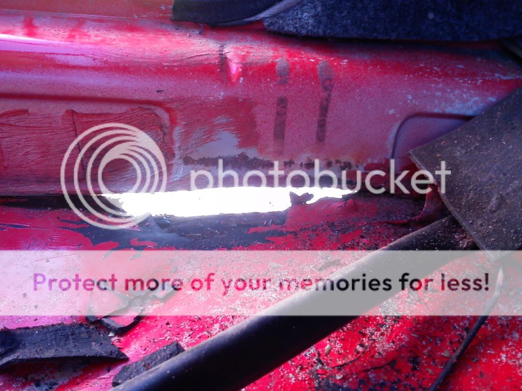

Noe som lignet på sprukket sparkel viste seg å være...:
Sprukket sparkel. Og 3mm med lakk.
Rust:
Blir nytt gulv, ny kanal og ny innerkanal på begge sider ser det ut for. Skal også sveise igjen de hjemmelagede drenshullene i gulvet.
Hvor mye kan jeg kappe vekk av kanaler og gulv før jeg må begynne å stive av bilen? Skal ikke bort med hele kanalen, men en liten del av den.
