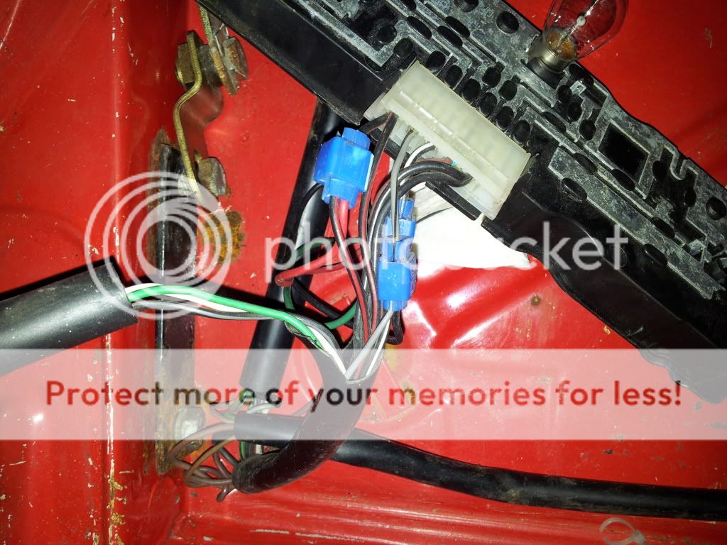

Har prøvd å ordne jordfeilen i baklysa, uten hell. Bytta pærer, pussa kontakter og fjerna ledningsnettet for tilhengerlys, men det er fortsatt bare tull. Blir å bytte relé for blinklys og nødblink da disse er helt på bærtur virker det som.
Det jeg reagerte på var hvordan ledningene til tilhengerlys var koblet til. Det så tilsynelatende originalt ut, men hele greia var koblet med strømtyver, så nå må jeg vel bytte alle ledningene der bak.

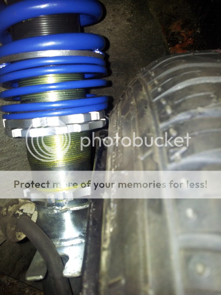

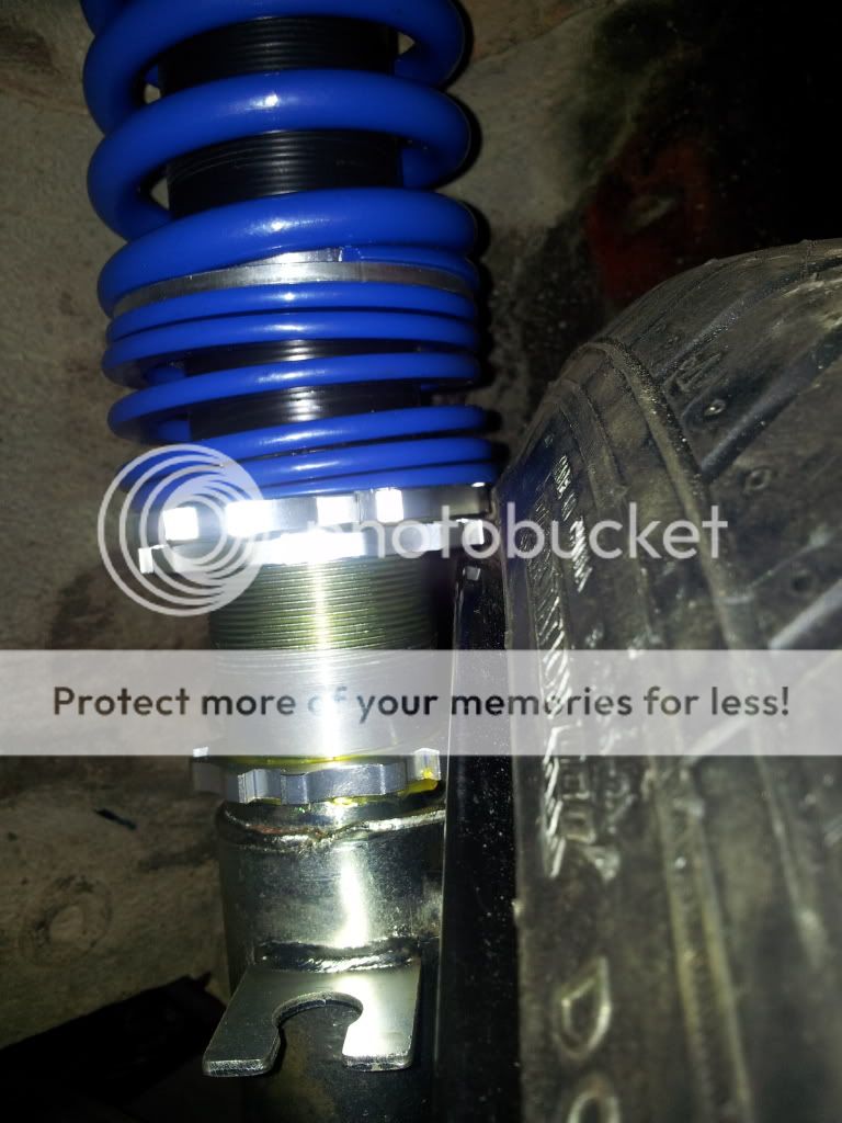

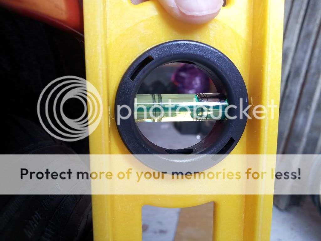

Må vel et par spacere til her, tror jeg har positiv camber akkurat nå...

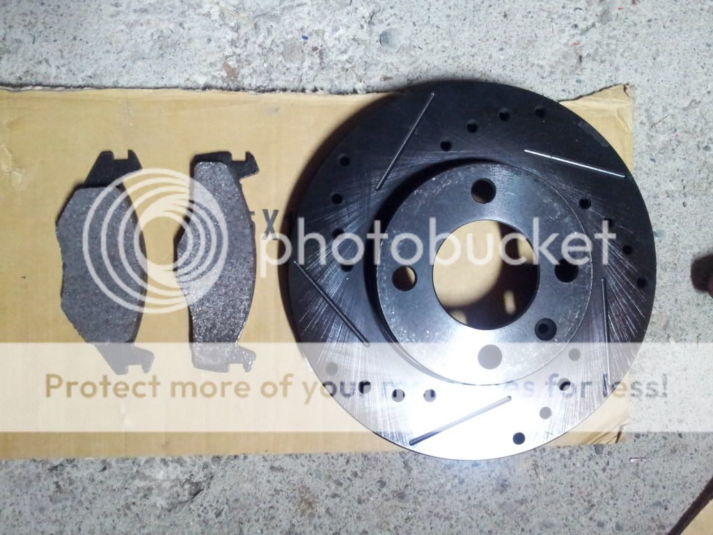

Fikk de av min bror som kjøpte disse til en '88 Passat en gang i tiden, men han brukte de aldri.
Noen som vet hvordan jeg får dette til å passe? Må jeg bytte kaliper? Diameteren er den samme (239mm), men de nye er ventilerte på 20mm tykkelse kontra de originale på 12mm. Klossene ser ut til å være like.
