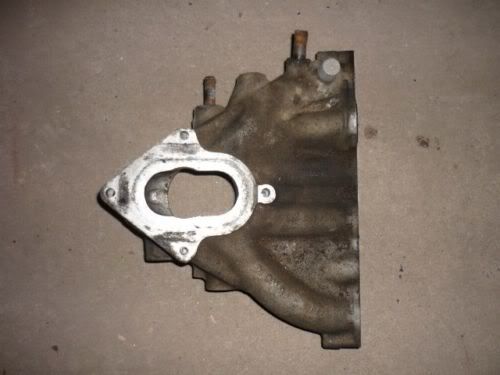

Quattro73 Skrevet Mai 20, 2011 Rapporter Share Skrevet Mai 20, 2011 Bare så det er sagt, jeg er ikke bombesikker, har heller ikke Golf slik at jeg får verifisert det ;) RP-motoren (1.8 mono) har innsug 051 129 711 A som er avbildet under. Det er med vannføringskanal til topp og flens til slange. Siter Bilforumet.no Administrator Lag en tråd om du lurer på noe, ikke send PM. Lenke til kommentar Del på andre sider More sharing options...
Housey Skrevet Mai 21, 2011 Rapporter Share Skrevet Mai 21, 2011 du har så rett :) sjekka i etka nå. samme delnr på innsug på gasser og på mono gitt :) Siter Golf II 16vT Syncro Lenke til kommentar Del på andre sider More sharing options...
