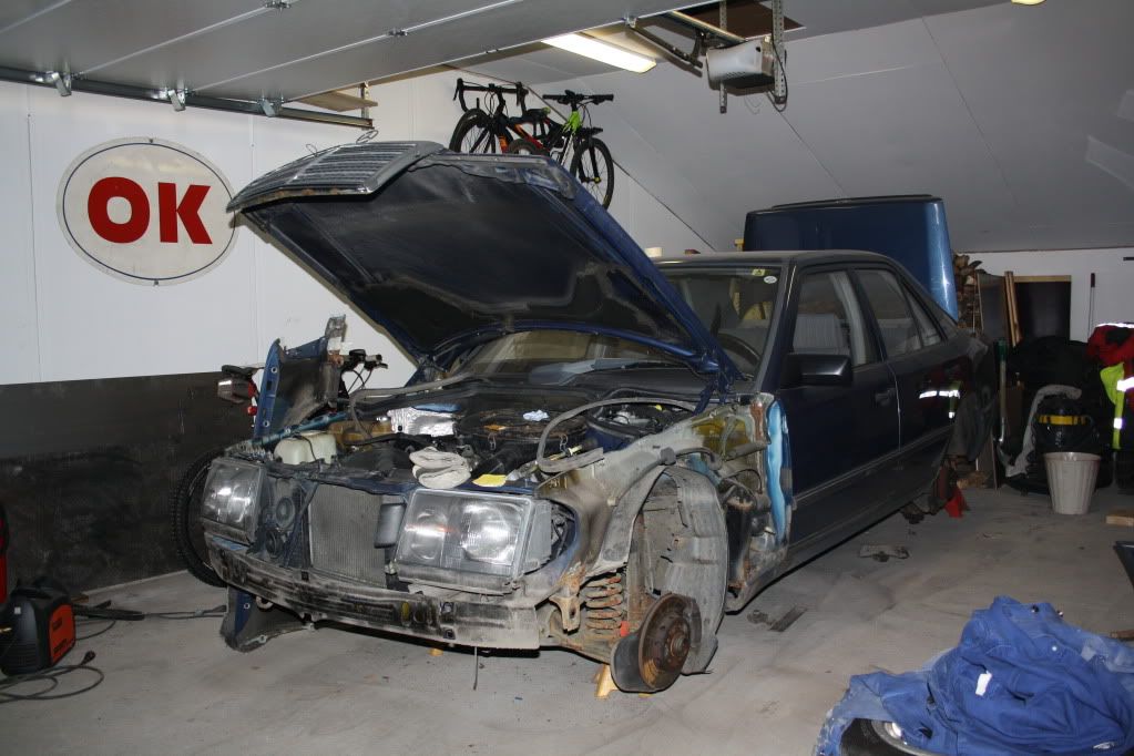

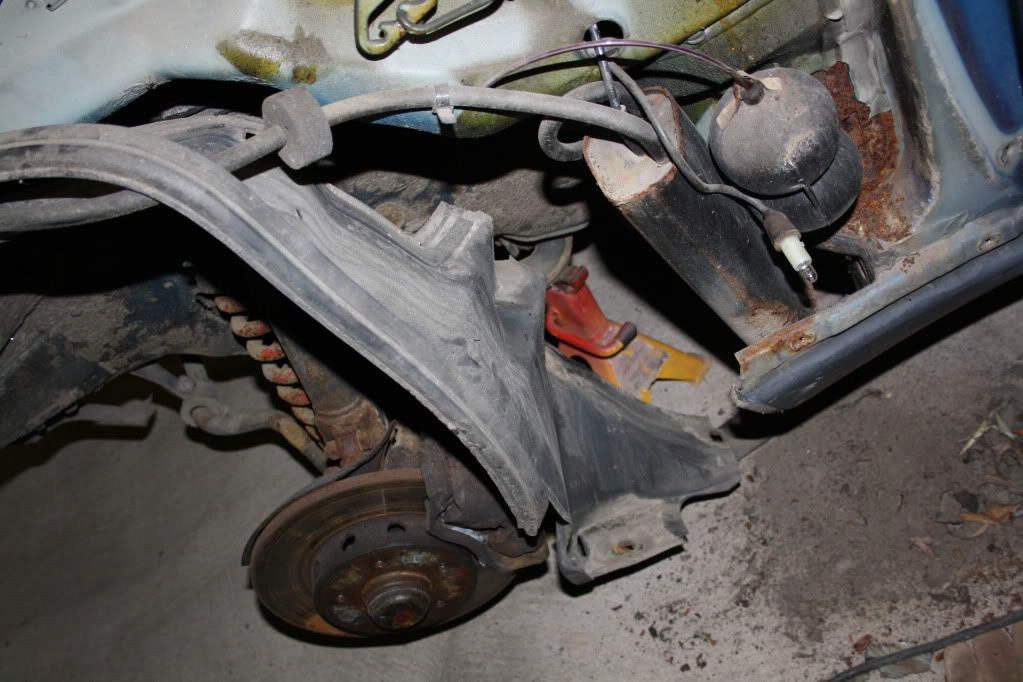

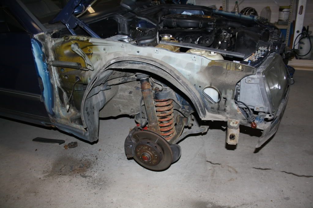

Hei, har gjort litt i dag også :)

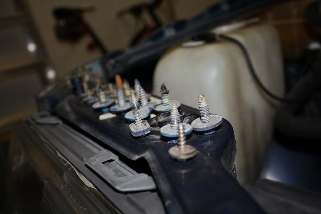

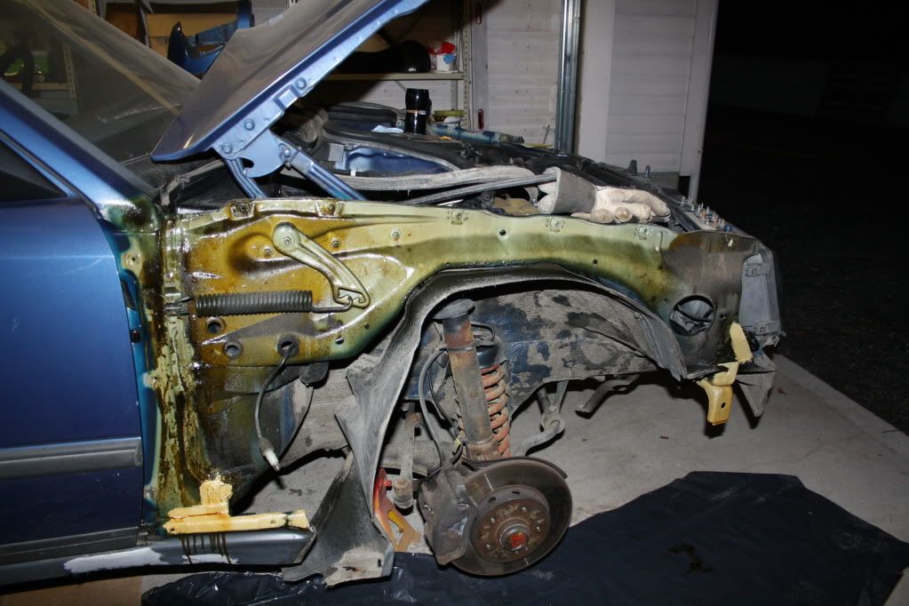

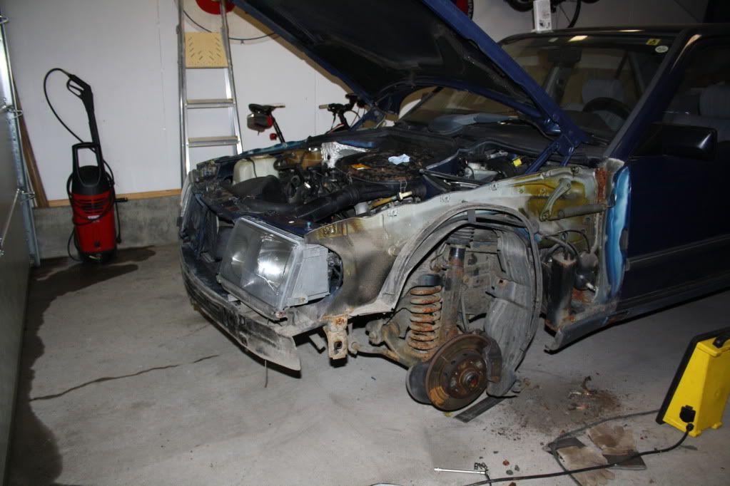

Skrudd av Høyre Forskjerm:
17 skruer på en forskjerm :D

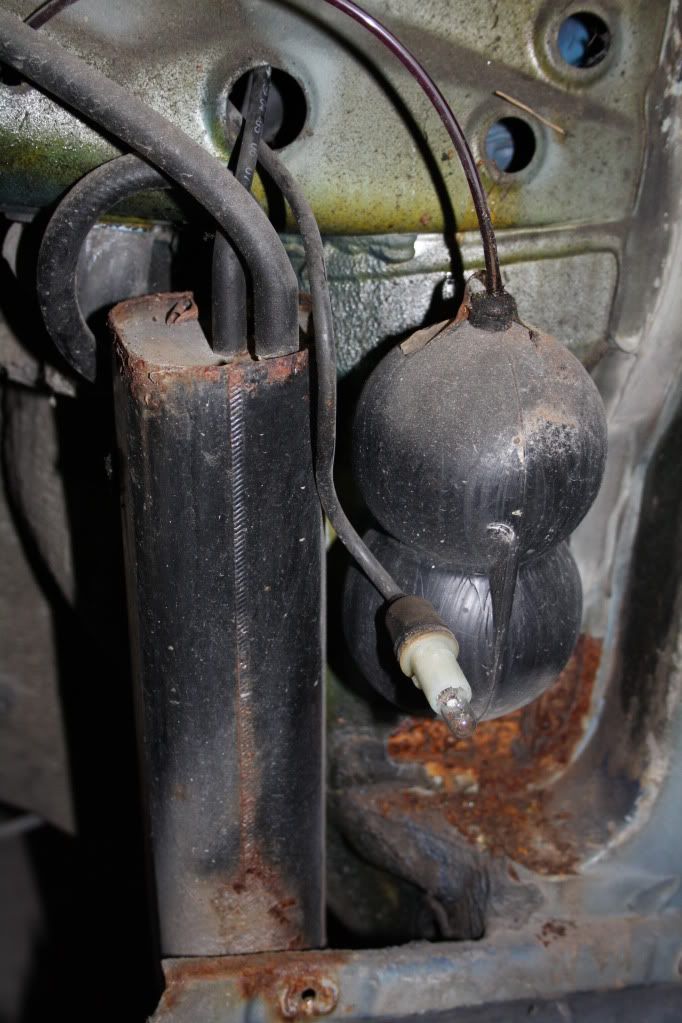

Skrudd av innerskjermen v.side:

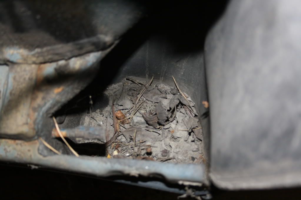

Der lå det litt, ja:

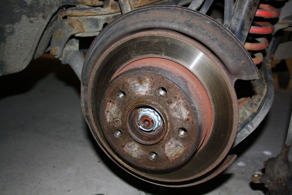

På andre sida:

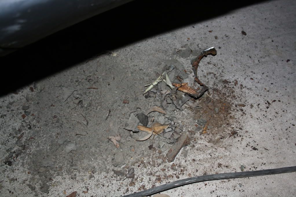

Noen som vet hva dette er??
Rust :(

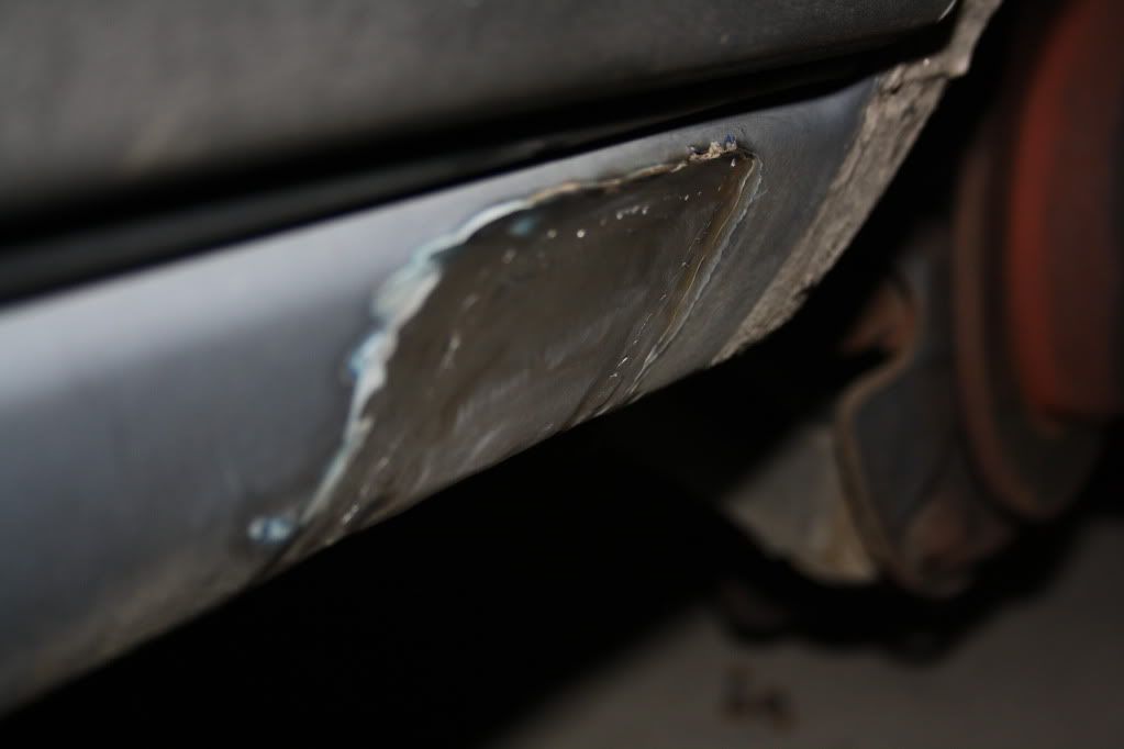

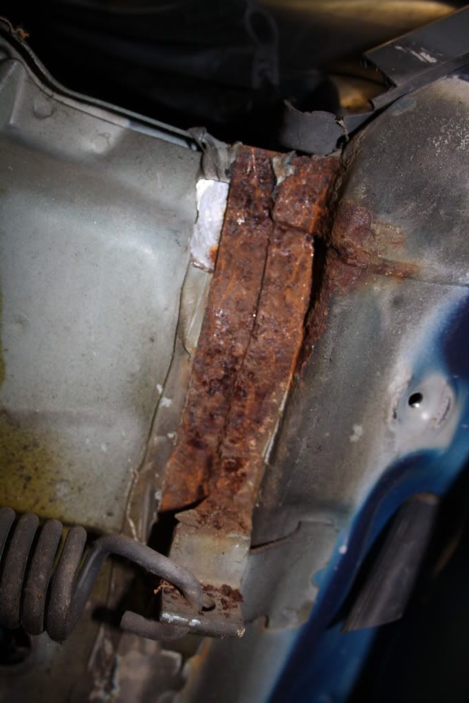

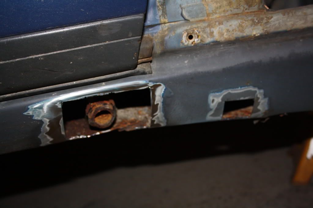

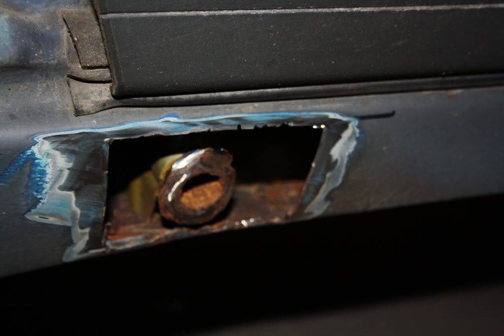

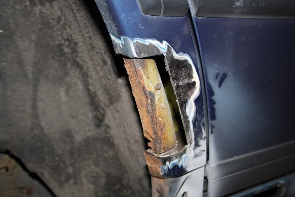

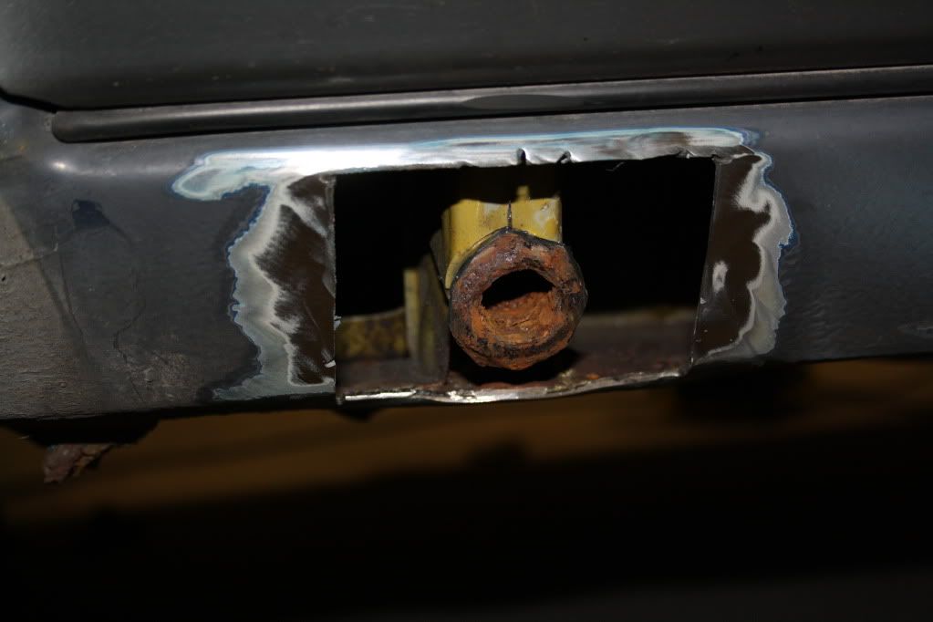

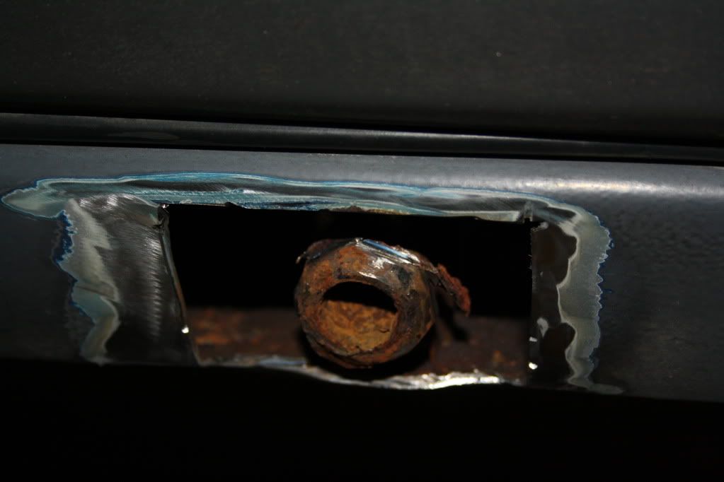

Kuttet vekk rust ved jekkfestene:
Og kuttet ut en bit v.bak:
Mangler det noe her??

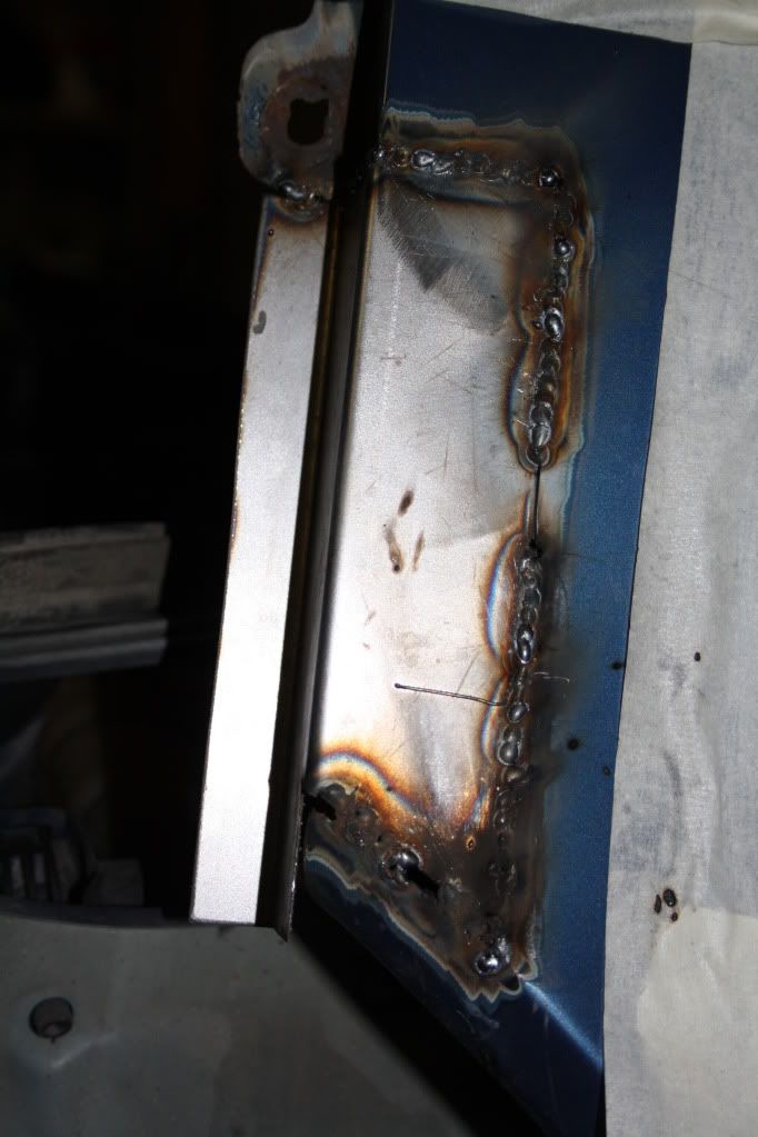

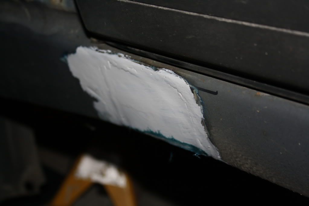

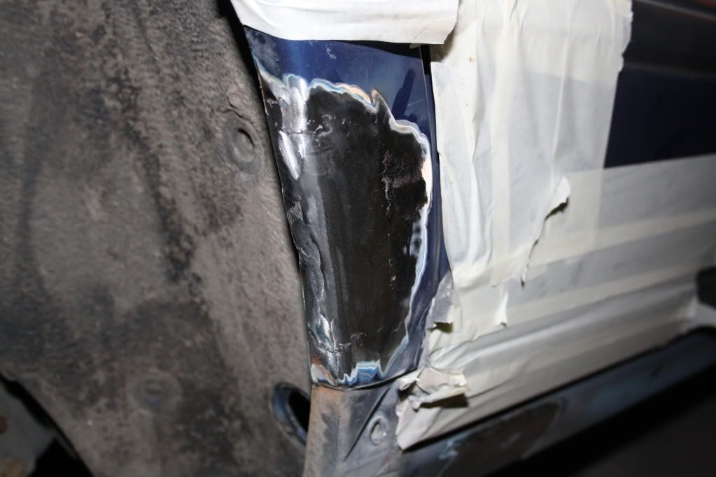

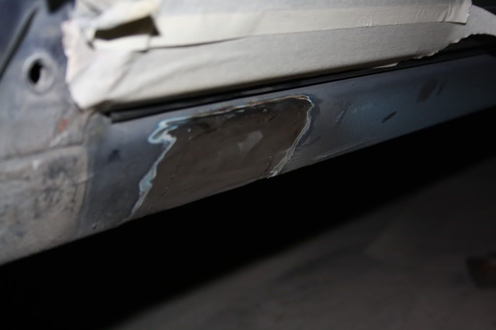

Heihei.

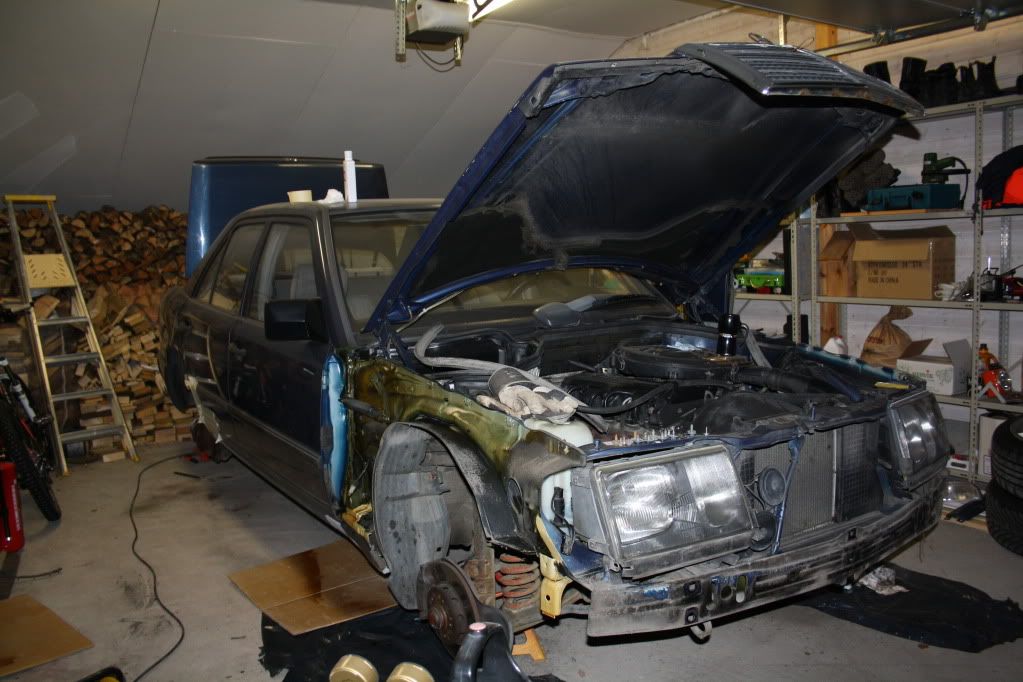

Tok bilder i dag jeg :D

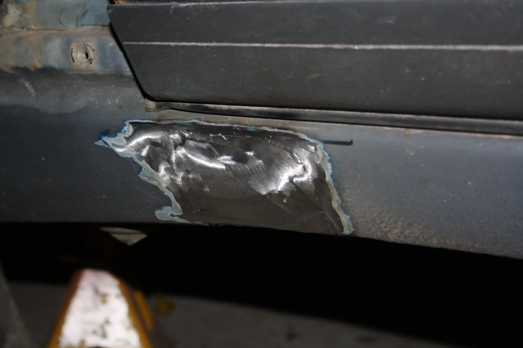

Har laget stykker som jeg har sveist inn. Magler litt på forskjermen, siden jeg gikk tom for gass.....:chairshot alacocaina:crazysant: Skal kjøpe mer gass i morgen.
Bilder her:
V.Foran:
V.Bak:
H.Bak:
H.Foran:
Forskjerm:
Endret av MercedesW124

de greiene du lurte på hva var, det er noe kullfiltergreier til utlufting fra bensintanken. Det skal visst bare være noe miljøgreier, men det er sikkert greiest å la det stå.

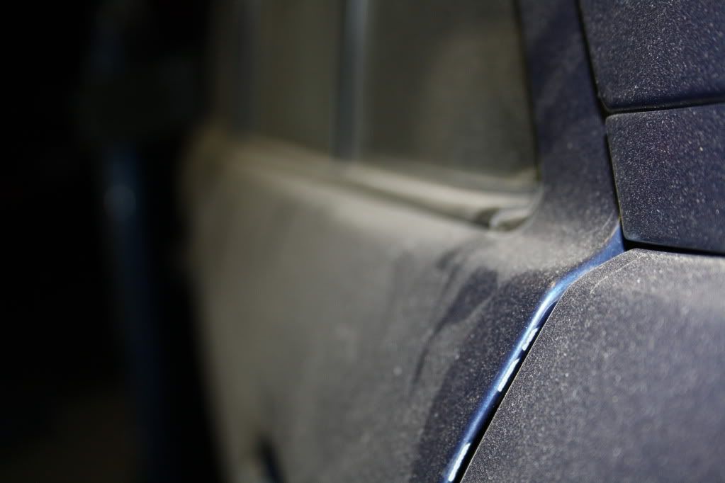

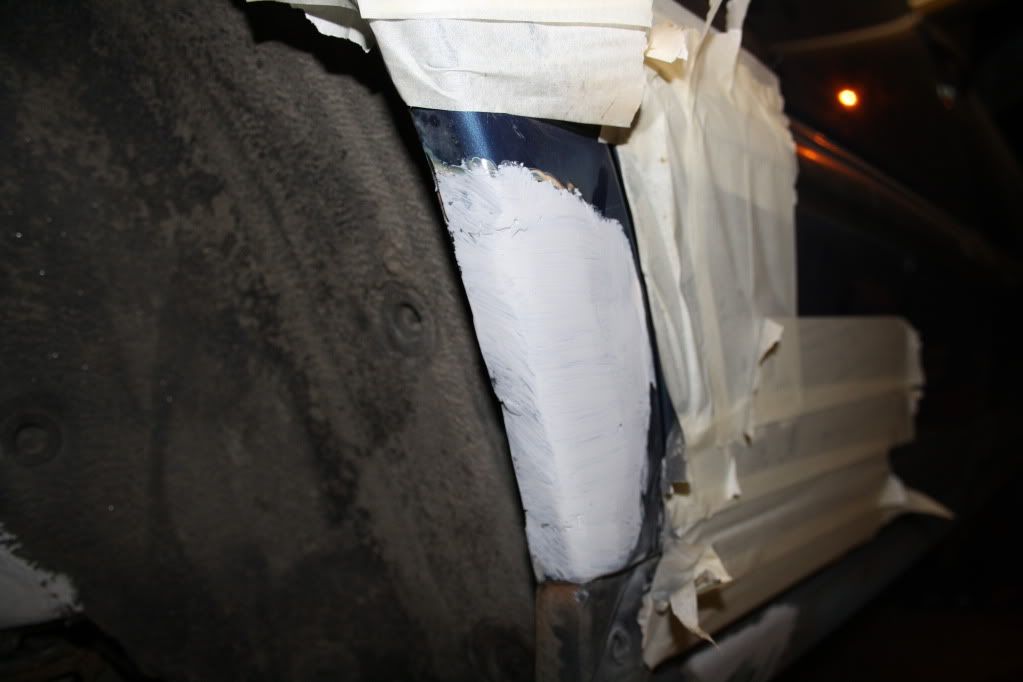

Hei.
Her er det jeg har gjort i dag :)

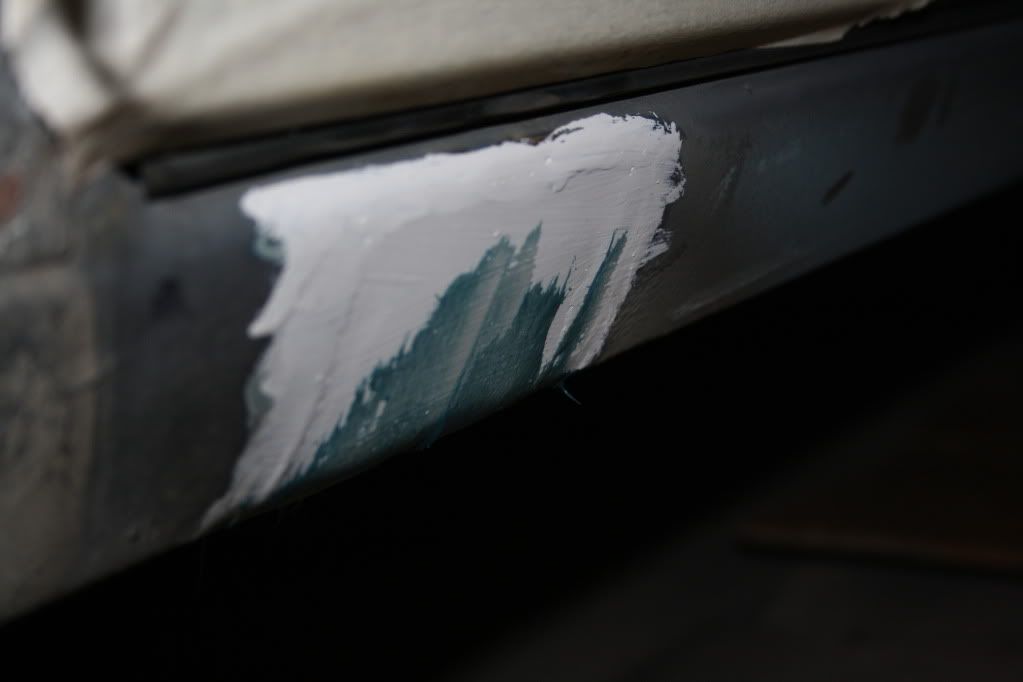

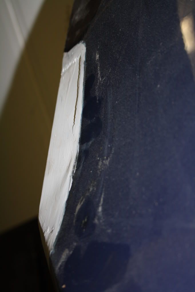

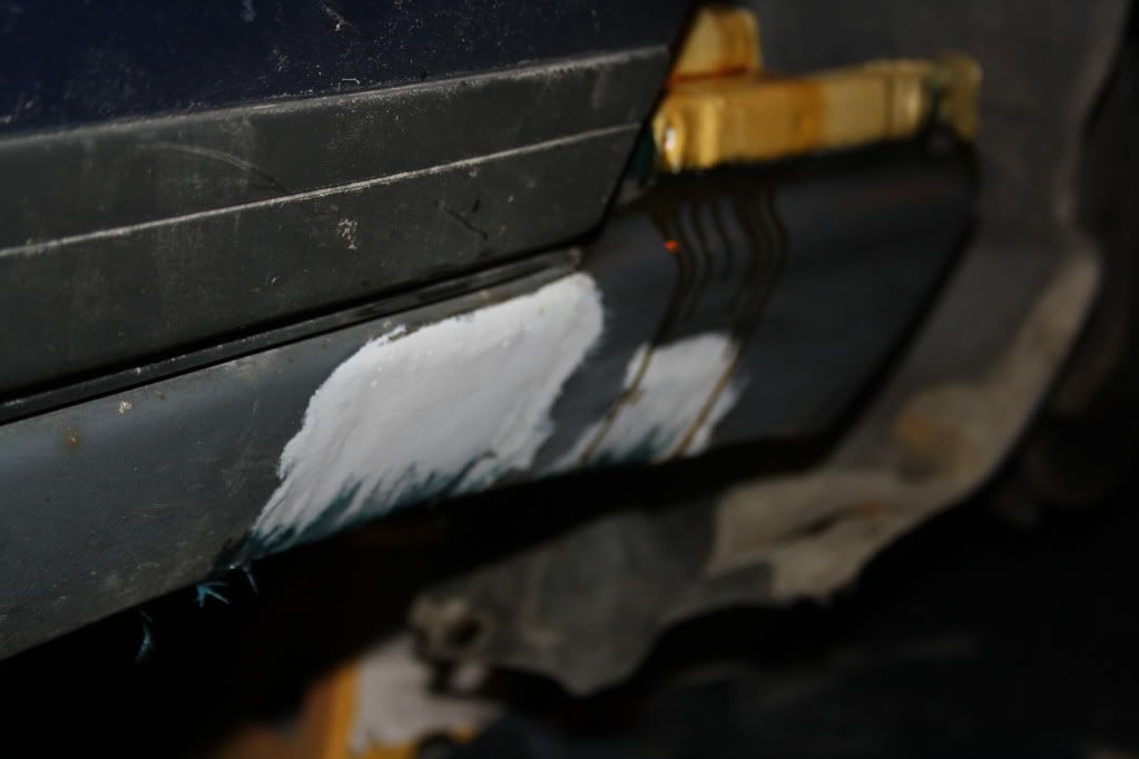

Har grunnet over det jeg gjorde i går, har også tectylert litt.
Bildene forklarer det meste... :)
Tectylert:
H.Forskjerm:
V.Foran:
V.Bak:
H.Bak:
H.Foran:
Begynner og bli litt støvete :)
V.Forskjerm:
Edit: Syntes det var fint uten jekkfestene :)
