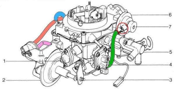

Xplod Skrevet August 19, 2010 Rapporter Share Skrevet August 19, 2010 har en 85 med forgasser som går høyt på tomgang når den er varm. Kan dette enkelt justeres med en tomgangsskrue? Hvor sitter denne isåfall? Siter 03 Bmw E46 320 cab[Apr09-] 93 Bmw E36 318I[jul10-] X:92 Bmw E36 318is sedan[juni07-sept09] X:93 Bmw E36 325 Cab[mar07-aug07] X 04 VW Golf V FSI Sportline[nov06-apr07] X 85 VW Jetta 1,6L[des09-Aug10] X:92 Mazda Mx-3[okt04-aug06] Lenke til kommentar Del på andre sider More sharing options...
B.T.i Skrevet August 19, 2010 Rapporter Share Skrevet August 19, 2010 Pierburg 2E2 ja? Disse har automatisk tomgangsjustering via temp.sensor for luft og kjølevannstemperatur, samt en rekke andre finurligheter. Så nei, det er ikke mulig å bare justere tomgang sånn helt uten videre nei. Hva er det konkret som feiler forgasseren din? Hvor høyt turtall holder den på tomgang? Siter - VW Touran Mk1 TDI - VW Golf Mk3 Variant 8v - VW Golf Mk2 8v Fiend Engineering Lenke til kommentar Del på andre sider More sharing options...
Quattro73 Skrevet August 20, 2010 Rapporter Share Skrevet August 20, 2010 I mange tilfeller er det vokselementet som er defekt, altså det som står skrudd på framsiden av forgasseren med to små skruer. Dette skal øke tomgangsturtallet på kald motor, men når dette slutter å fungere så øker det også på varm motor. Siter Bilforumet.no Administrator Lag en tråd om du lurer på noe, ikke send PM. Lenke til kommentar Del på andre sider More sharing options...
Quattro73 Skrevet August 20, 2010 Rapporter Share Skrevet August 20, 2010 Slenger med et bilde, er nr. 5 på bildet jeg antar er defekt. Siter Bilforumet.no Administrator Lag en tråd om du lurer på noe, ikke send PM. Lenke til kommentar Del på andre sider More sharing options...
thor_no Skrevet August 20, 2010 Rapporter Share Skrevet August 20, 2010 se litt på posisjon på nr 2 i forhold til nr 3 også. kan være denne som gjør at du har høyt turtall også. ta en titt på denne tråden.... http://www.bilforumet.no/golf-2/149139-mine-erfaringer-2e2-forgasser-problemer.html ligger bla en link til en annen side litt nedi tråden som gir mye fin info. Siter thor 1934 ford fordoor. 2000 skoda oktavia110 tdi. 2006 passat 4wd 140 tdi. Dear Tequila: We had a deal. You were supposed to make me sexier, smarter and a better dancer. But I saw the video. And I think we need to talk... Lenke til kommentar Del på andre sider More sharing options...
Bwana Skrevet August 20, 2010 Rapporter Share Skrevet August 20, 2010 For finjustering av tomgangshastighet er det en bolt på baksiden (13), mot torpedoveggen. -- Siter Lenke til kommentar Del på andre sider More sharing options...

Quattro73 Skrevet August 21, 2010 Rapporter Share Skrevet August 21, 2010 Hvilken gasser er det du har? Skal stå på den ett eller annet sted. Enten er det Pierburg eller Weber ett eller annet. Siter Bilforumet.no Administrator Lag en tråd om du lurer på noe, ikke send PM. Lenke til kommentar Del på andre sider More sharing options...
Xplod Skrevet August 21, 2010 Forfatter Rapporter Share Skrevet August 21, 2010 Jeg kan sjekke imorgen :) Tipper Pierburg. Den ligner veldig på den det er tegning av over. Siter 03 Bmw E46 320 cab[Apr09-] 93 Bmw E36 318I[jul10-] X:92 Bmw E36 318is sedan[juni07-sept09] X:93 Bmw E36 325 Cab[mar07-aug07] X 04 VW Golf V FSI Sportline[nov06-apr07] X 85 VW Jetta 1,6L[des09-Aug10] X:92 Mazda Mx-3[okt04-aug06] Lenke til kommentar Del på andre sider More sharing options...
