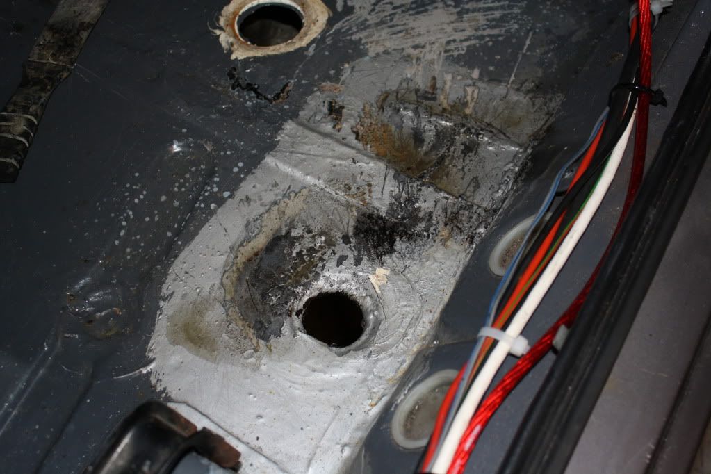

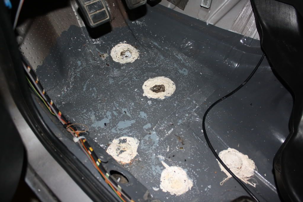

Har fått gjort ein del i dag også. Starta med å sjekke fukt i golvet på førersida også. Og intet sjokk; det var masse vatn der også. Men her hadde det HELDIGVIS ikkje begynt å ruste, men bengalakken er boblet opp, så har begynt å skrape opp det opperste laget med bengalakk og det er snart klar for litt maling. :)
Så har eg begynt på å fikse skaden i passasjergolv, har hatt på ein eller annan rusteter, slik at nå skal det bare tørke så er vi klare for mange lag med bengalakk. :D

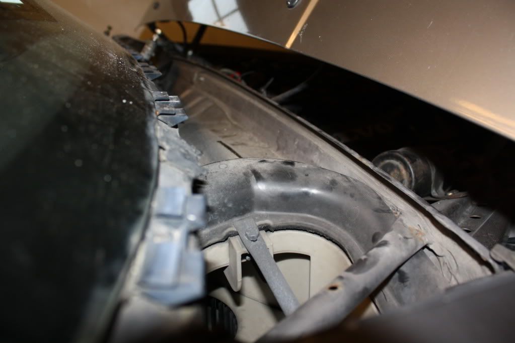

Angående lekkasjen så har sett meir på det i dag då. Har laga meg nokre teoriar om kvar disse lekkasjane kan komma frå. (Sjå bilder.) :)

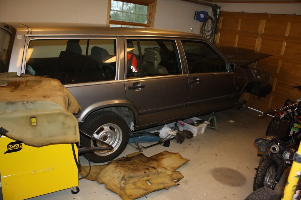

Slik står bilen nå. Ikkje så mykje å skryta av i dette øyeblikk.

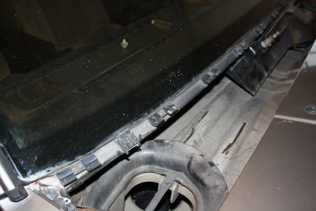

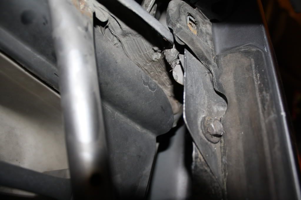

Vatnet kan ikkje ha komt inn frå frontruta. Pakningen er heil og den ligger på ein slags brett slik at vatnet bare renner rett av. :)

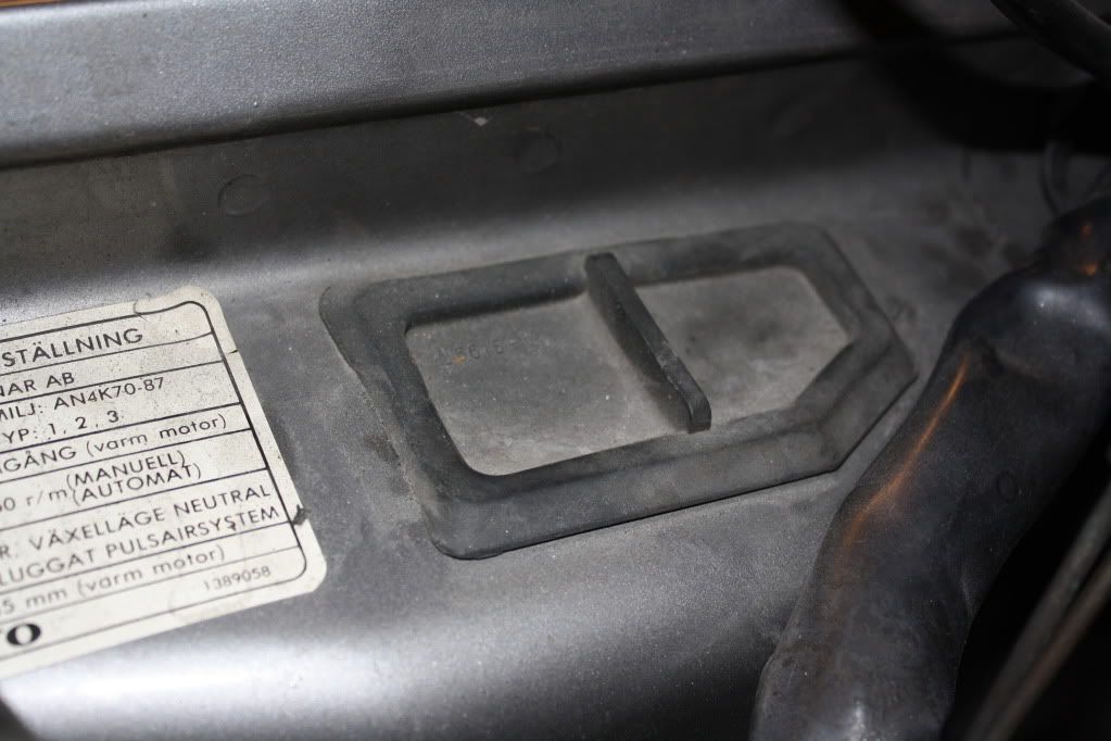

Her er ein teori;

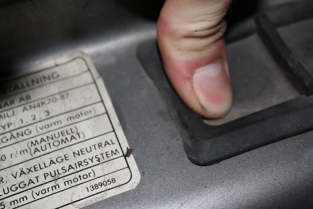

Kan være at vatnet har komt igjennom her då, er ikkje skikkelig tett her, men tviler nok på det siden sprekken er ørliten.
Lurer fælt på kvar lekkasjen kan komme fra...
Har ein liten teori om at denne tvilsomme bretten her kan være skylda. Men får ikkje stadfesta dette før eg får spylt på bilen med vannslange.
På førersida så kan jo kanskje tett innerskjerm være grunnen til lekkasjen. Men har ikkje fått stadfesta dette.
Andre som har idèer? Skal få spylt på bilen med spylerslange når eg er ferdig med forstillingsprosjektet mitt slik at det blir enklare å finne ut kvar lekkasjane kjem frå. Men dette går då ikkje når bilen står på bukker med forstillinga ukomplett. Så eg leggjer denne lekkasjen litt til sides heilt til eg får bilen på hjul igjen slik at eg kan få den ut av garasjen. :)

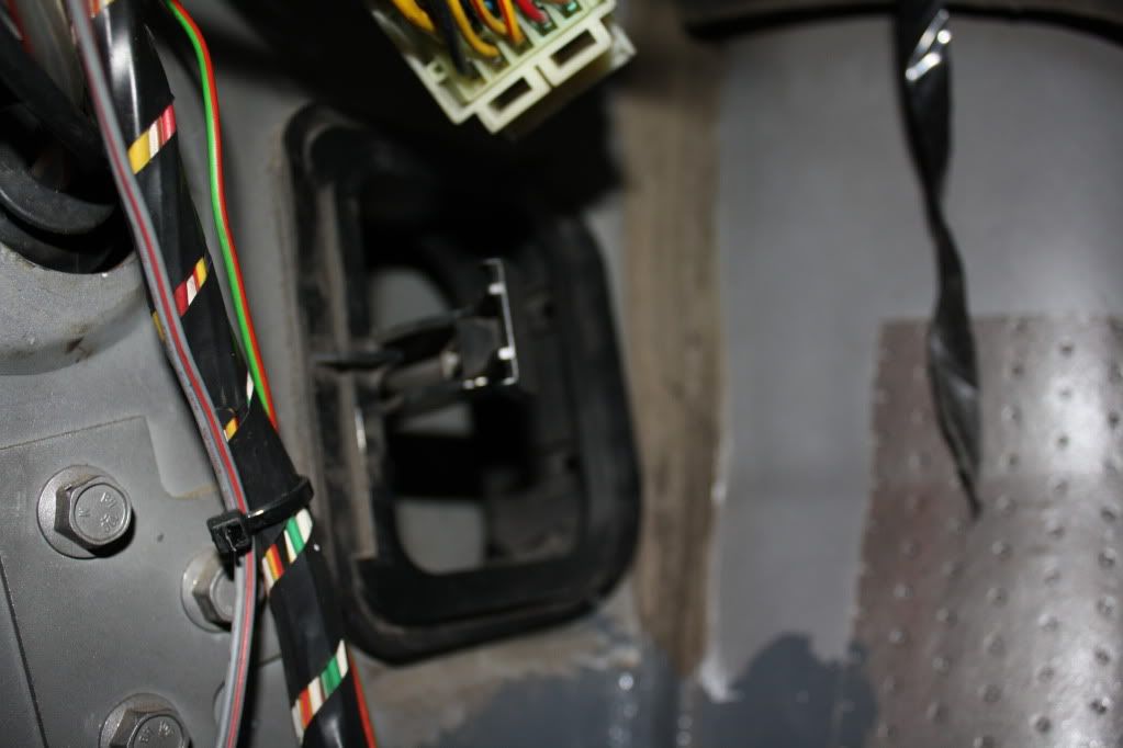

Du kommer til å finne feilen mye lettere hvis du spyler bilen litt. Vi hadde et problem med en passat for en stund sia, den slapp inn vann, vi prøvde å se etter rundt ruta osv, men var ikke der. Viste seg at det var en sikringsboks på torpedo veggen som var løs, og slapp inn vann. :)
Bare et lite tips, sjekk litt rundt ved torpedoveggen ;)

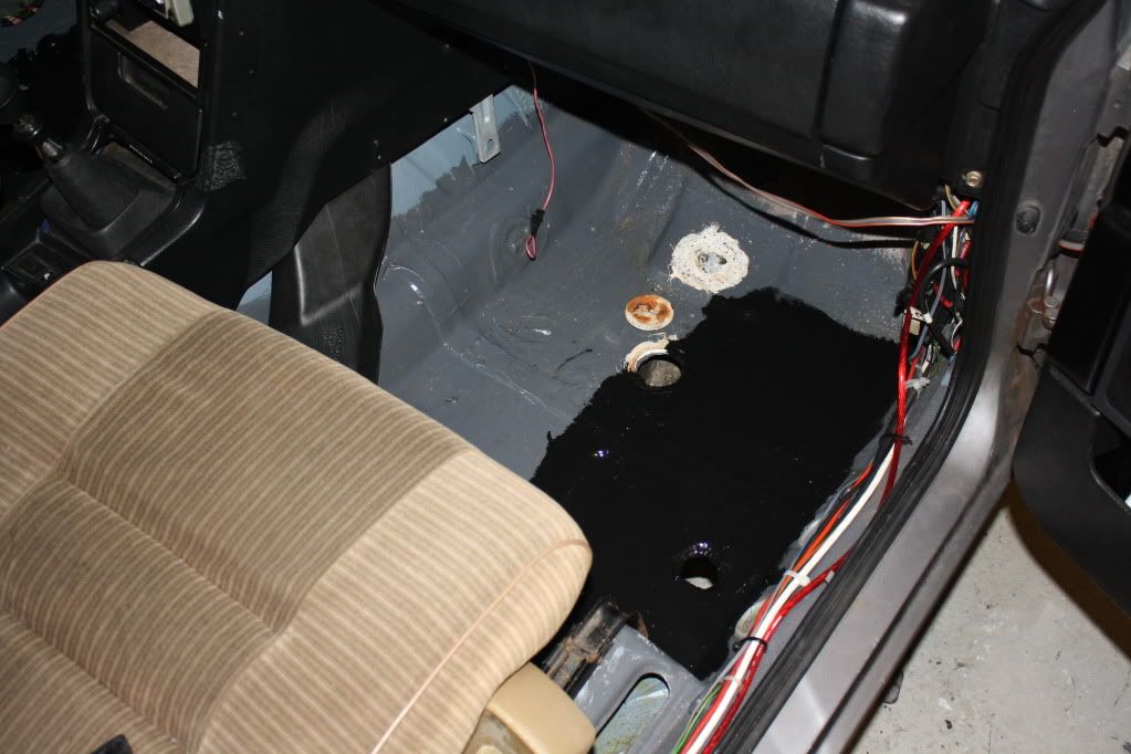

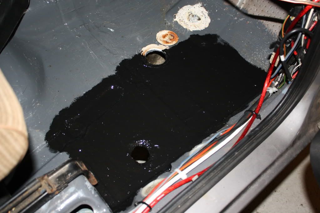

Ikkje stort som skjer, har bare fått malt eit lag til med Arcanol på golvet på passasjersida og fått malt eit lag på golvet på førersida. :) Etter 2 tjukke lag med Arcanol på passasjersida så trur eg at det er klart for to lag med bengalakk på den sida. Samme på førerside, var allerede masse maling igjen, så eg trur det holder med det eite laget med Arcanol og to lag med bengalakk oppå. :)

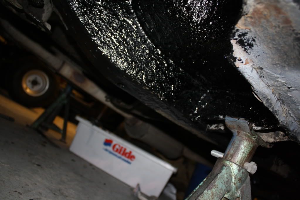

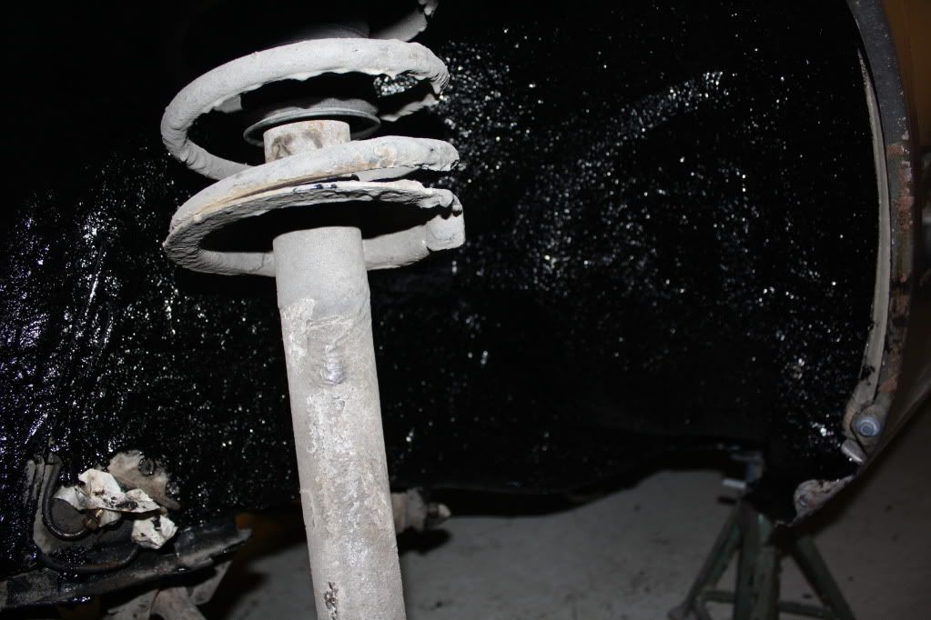

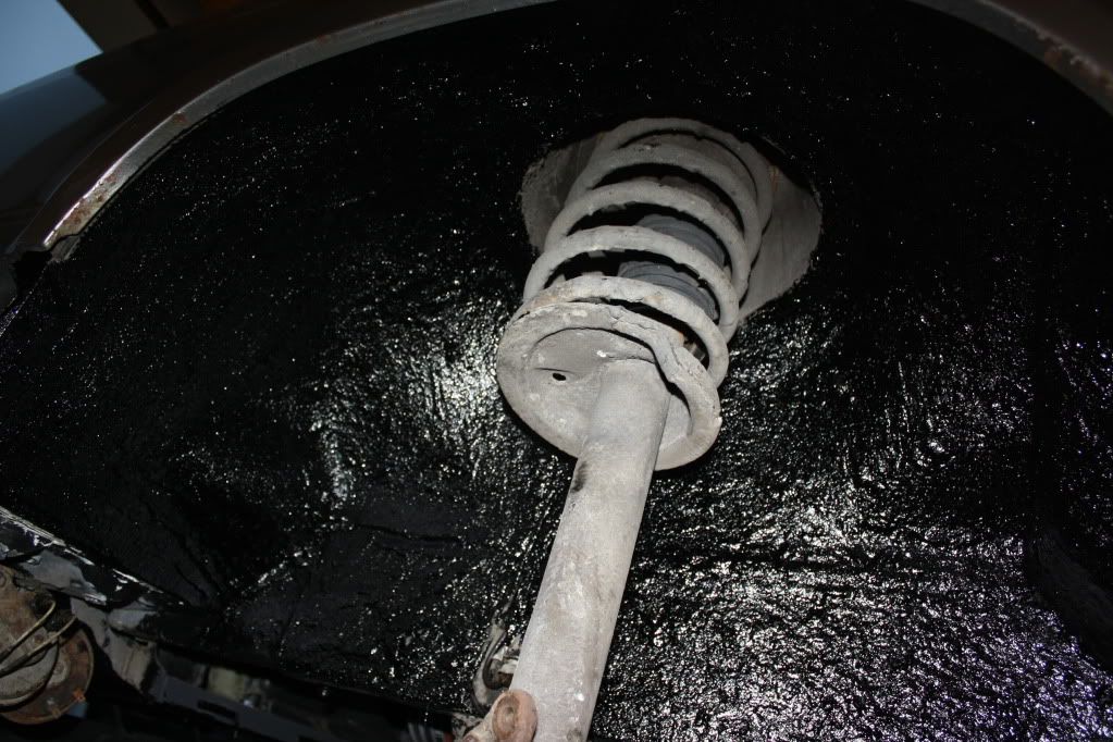

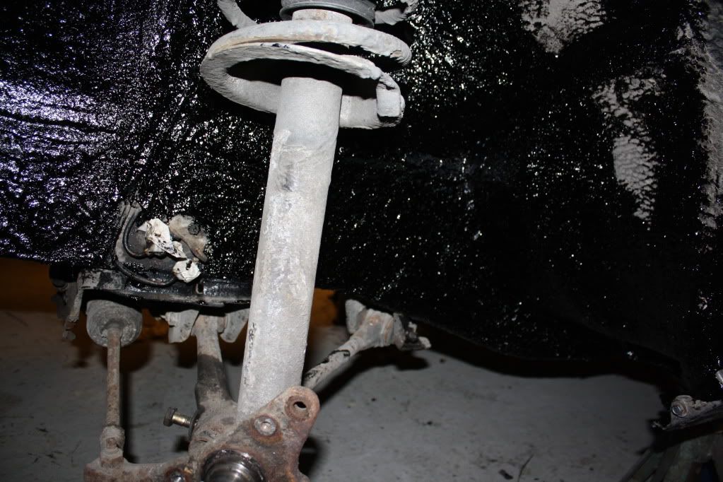

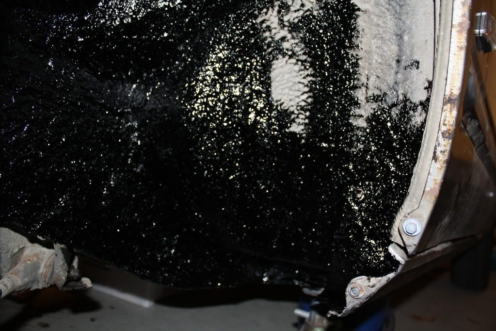

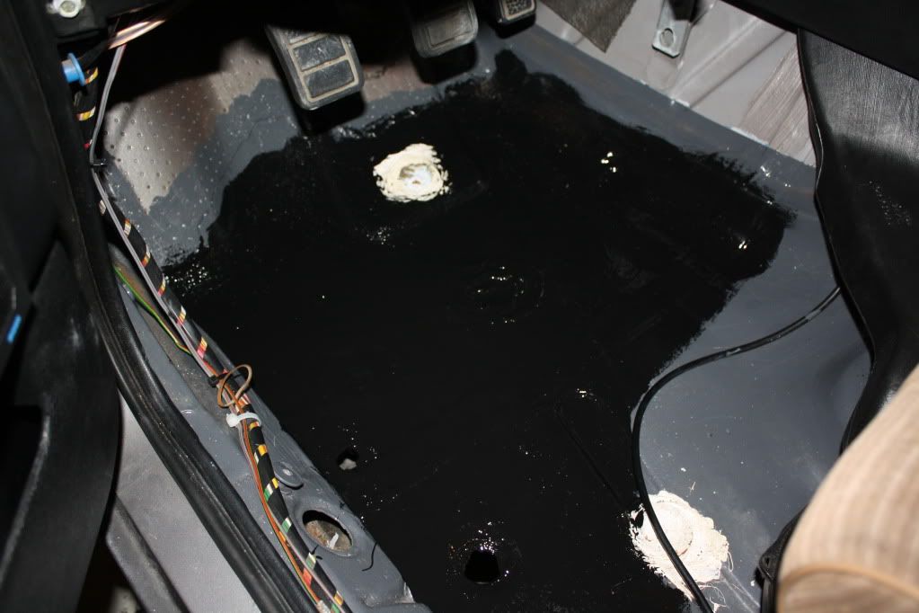

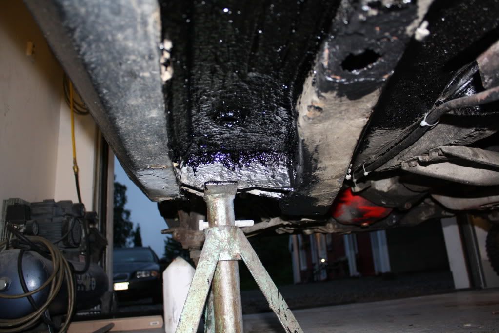

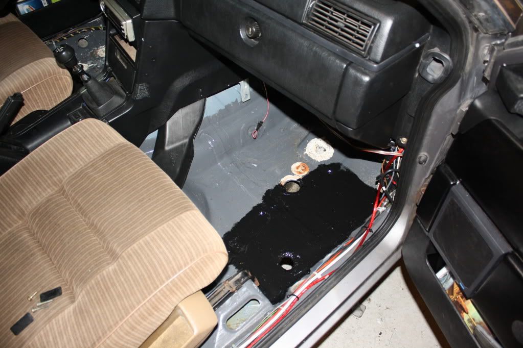

Har no fått malt to strøk med Arcanol på golvet på passasjersida og førersida. Også ferdig med tectylering av hjulbuen og fått tectylert litt meir under bilen. :)
Bilder:
Ferdig med tectylering av hjulbuen så langt. Skal få spraya litt tectyl oppi støtdempertårnet så snart som råd. :)
Under bilen. Sjå vekk i frå det rustholet i ramma, det er ein liten bagatell som snart ska fiksast opp i. Det er ikkje så alvorleg som det ser ut som, skal egentlig være eit lite dreneringshol der.
Inni bilen.
