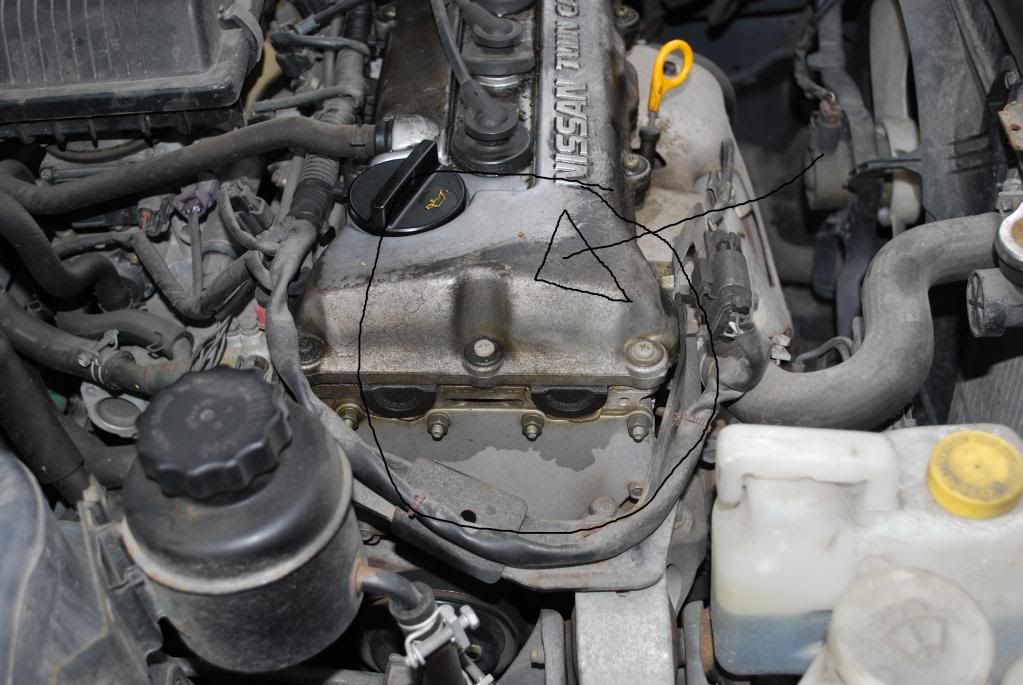

skruf sterk Skrevet September 16, 2009 Rapporter Share Skrevet September 16, 2009 (endret) ble litt rot med feilposting, men nå skulle det være ok. nissan sunny modell 1994 motor 1,6 sr km 133 000 ellers lite info. trenger hjelp til å finne ut av en kjedelig og bra hørbar tikkelyd. om jeg skulle brukt noen dumme ord vil jeg heller si at det høres mer ut som en litt høy piskelyd. Jeg la merke til den i dag, og trodde først en bit av viftereimen pisket borti blokken og laget den lyden. lyden øker ved turtall. motoren kubbet to ganger i dag under kjøring hjem, da lyden økte litt de siste km. så fikk jeg lokalisert lyden, så jeg tok noen bilder for å vise. den er lokalisert til kun venstre side hvor jeg har satt ring rundt. altså inni der. takker for hjelpen uansett. Endret September 16, 2009 av skruf sterk Siter Lenke til kommentar Del på andre sider More sharing options...

Bwana Skrevet September 16, 2009 Rapporter Share Skrevet September 16, 2009 Tror ikke det er regreim på denne, men kjededrift av kammene. Du kan jo skru av dekslet med masse bolter på, så bør du kunne se kjedet om du ser eller hører noe galt der inne. Ellers så kan det evt. være ventilløfterne på den borteste sylinderen som skrangler. -- Siter Lenke til kommentar Del på andre sider More sharing options...
Opeleier Skrevet September 17, 2009 Rapporter Share Skrevet September 17, 2009 bilen din har kjede og ikke reim. den skal skiftes ved ulyder. Siter Lenke til kommentar Del på andre sider More sharing options...
