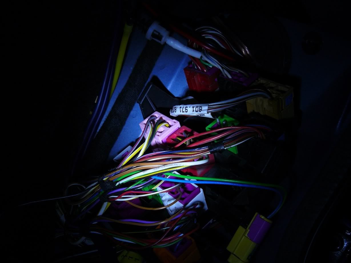

Da var problemet løst med xenon lysa.Tok av deksel nede veg gulv på høyre side a-stolpe.Tok av rosa kontakt med gul og gul/hvit ledning og blindet denne slik at strømmen på bryter i posisjon 0 stopper der.Nå går det 12 volt frem til lysa på auto kjørelys og da fungerer xenonlysa på posisjon 0 og.Ellers betalte jeg bare 150 kr pr sett fra usa,pluss innkjøpt precut solfilm til hele bilen for 3 hundre kr.35% fremme og 20% på de 5 vinduene bak.Latterlig billig spør du meg.
var det den lyserosa kontakta på bilde?
klipte du ledningene bare?
