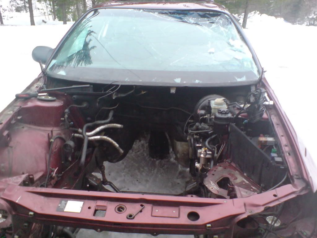

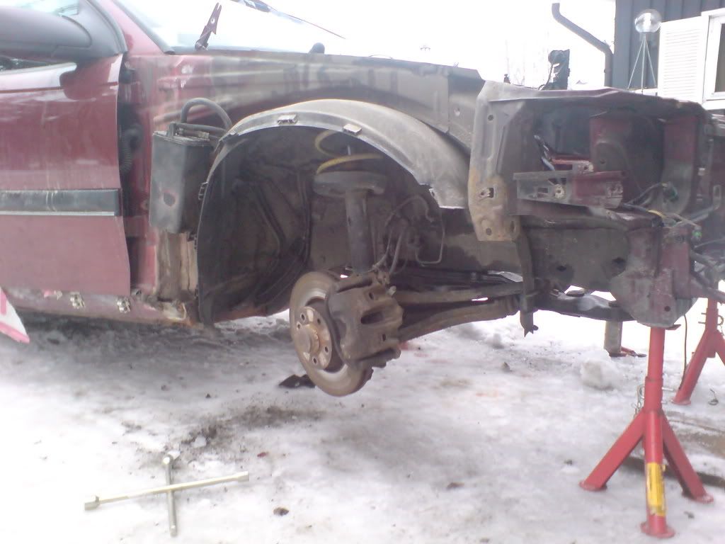

Den svarte er enda til rustsveising, men nedenfor ser du hvordan framgangen er på den røde. Allt er demontert inni, så det er bare understell igjenn. Er vel ferdig i morgen.

jaja. ser ikke fint ut men den er krasja så ikke så rart. du lærer nå hvertfall mye om omegaen da!
Joda, det begyner å hjelpe på, men har skrudd bil i 27 år, første motoren overhalte jeg når jeg var 13. Dette blir den andre omegaen jeg bygger om totalt, så litt erfaring begyner jeg å få:) Har forresten en to år gammel kupevifte til salgs. 600 kr.

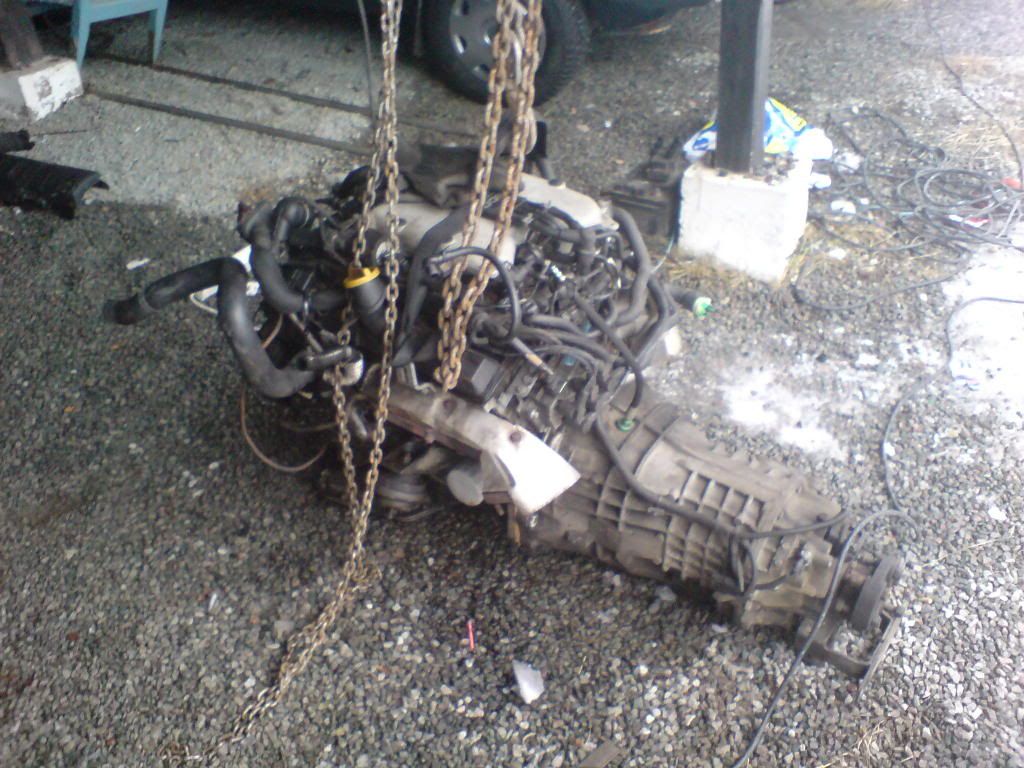

sånn cirka hvor mye herk er det og få v6 med girkasse på? trangt og jævligt eller?
Det er lett, bare løsne begge runde kontakter, løft ut hjernen, og de releene som sitter i kabelstammen., mellomaksling og girmekanismen som ligger på girkassen under en gummi muffe. sitter med en 6mm bolt. demonter den delen som vindusvisker mekanismen ligger i, samt vindusvisker mekanisme. Løsne eksos rørene, ledningene på girkassen til lambda sondene. Trekk tilbake koblingen på slangen til registeret ved torpedo veggen, og dra ut slangen. ikke den som går til sirkulasjonspumpen. Noen vakumslanger til dualramen framme må også ut, samt to bakom motoren. Deretter må du løsne høyre motorfeste på begge sider, og venstre undre mutter. Deretter er det bare å løfte motoren ut.
