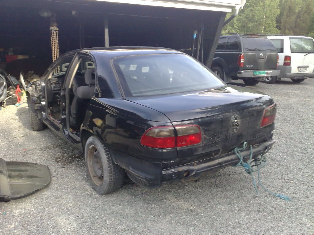

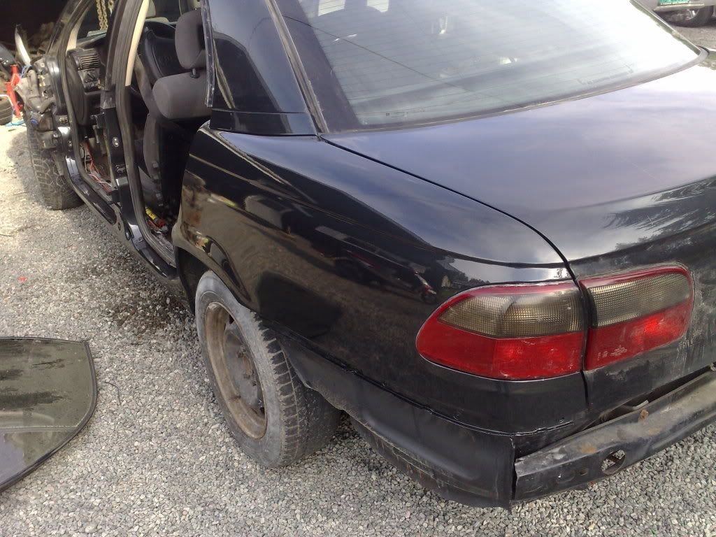

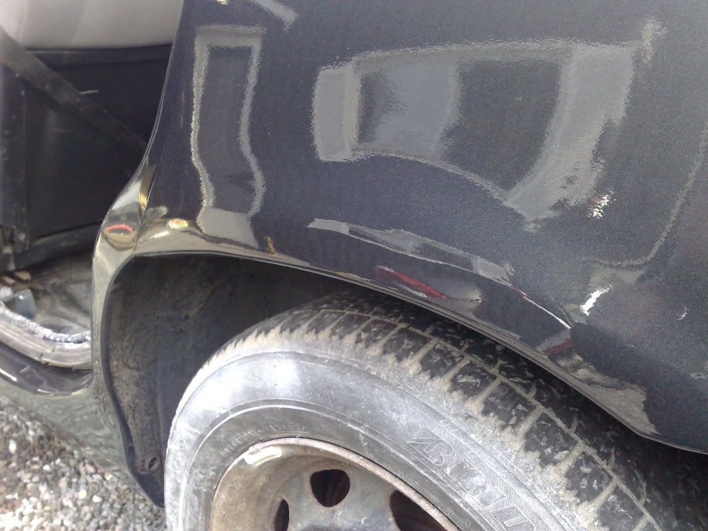

Nå er bilen kommet hjem igjen, og her er noen bilder:D
Null Hull:D

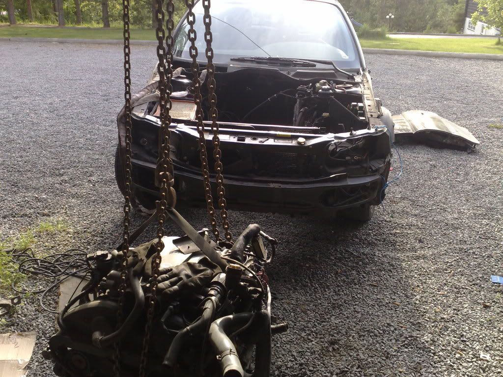

Og her er den nesten klar for hjertetransplantasjonen:D
Skal montere allt i motorom før skjermer og fronten blir satt på plass. Gidder ikke å gnu på nylakkerte skjermer.
Ellers er fordørene mørk blå, og bakdørene ikke kjøpt inn enda, men har endel arbeid før man kommer så langt. Mere bilder og forklaringer på hvordan man bygger om fra firer til V6 kommer senere:)
