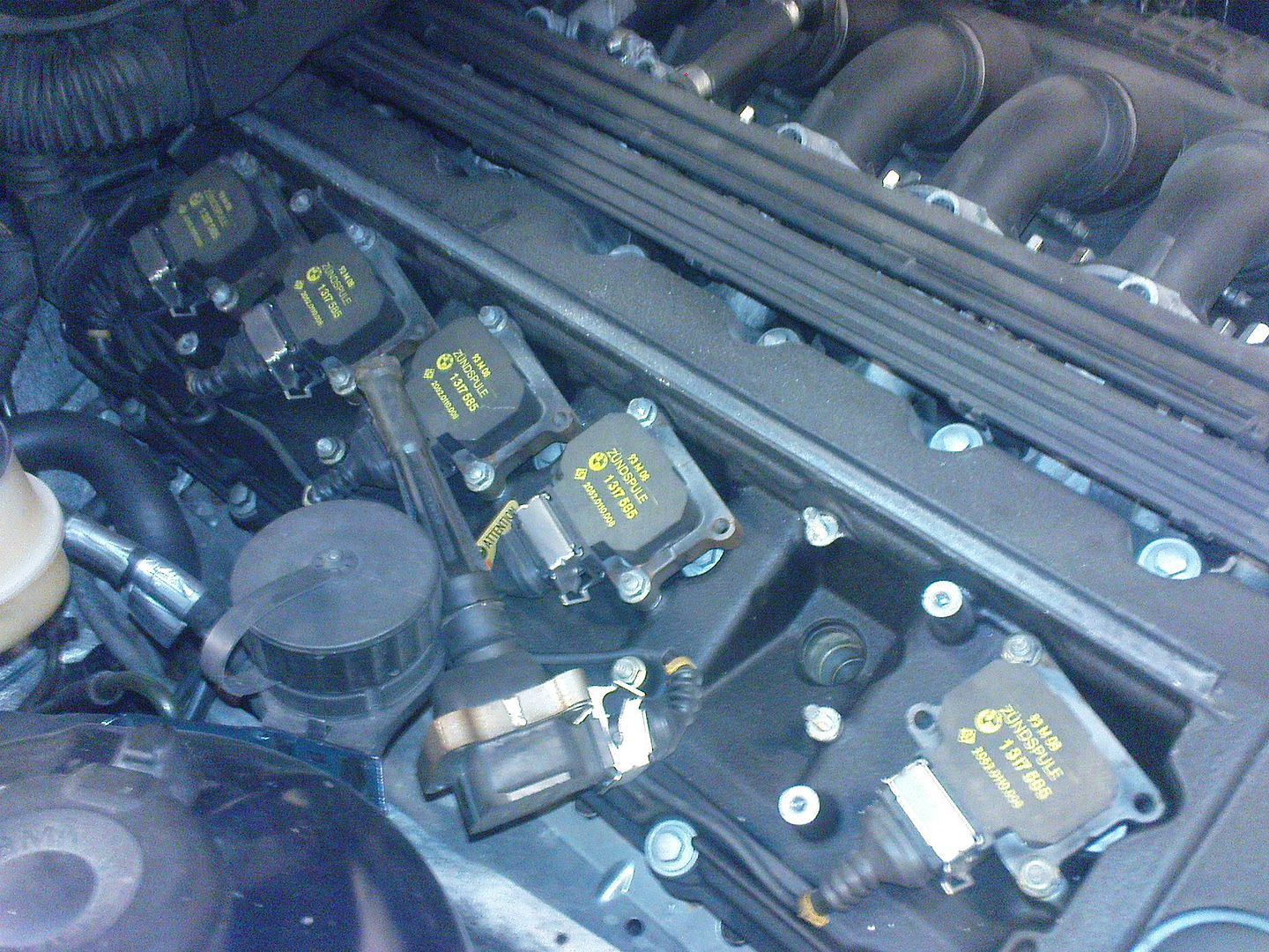

men har drivi med litt kos:
bytta plugger på den
hørt de anbefaler Nkg men var ikke så lett å finne så kjøpte boch..

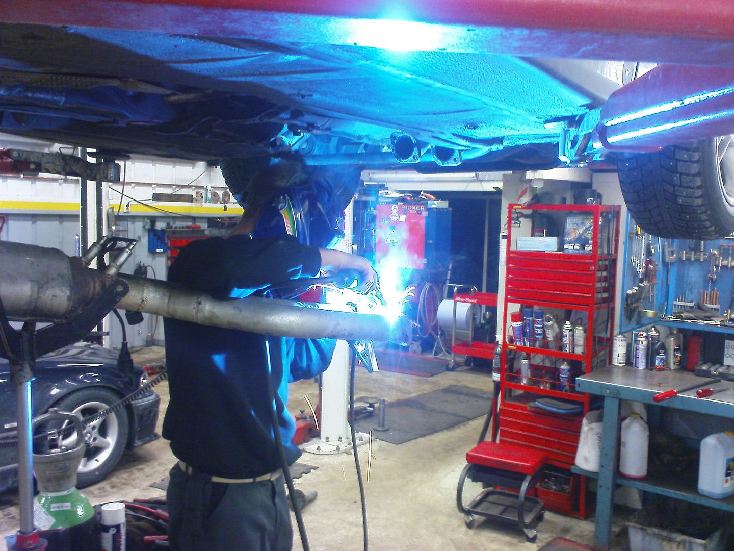

fant også ut at jeg hadde eksos lekasje forran lamda sondene så fikk litt mye bensin på 3 av pluggene.. så da dro vi ned eksosen å sveisa litt
hvert en del sveisa på før gitt.. så effektanlegg er det første som kommer da snakker vi ifra manifold fremme til tuppen bak :)
