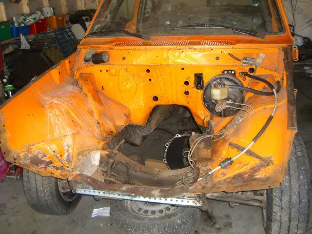

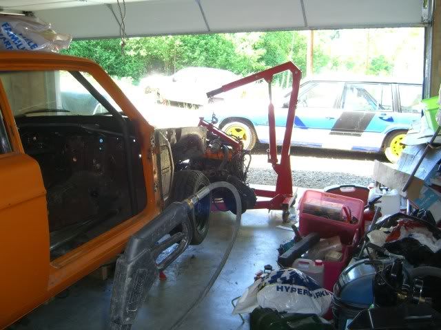

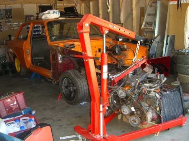

'67 144 Skrevet Mai 31, 2009 Forfatter Rapporter Share Skrevet Mai 31, 2009 Dette prosjektet går noe vannvittig sakte fremover. Litt for mye biler å gjøre istand, og skrantende arbeidslyst.. Men, har gjort klar 2 crossbiler i tilegg til 142'n, så litt har da skjedd. Boble-B20 prosjektet er solgt videre, for det får jaggu være måte på hva en skal kukke med også.. Hehe Fikk da endelig ut den jævla B21ET'n som satt i denne bilen. Vannvittig trangt å få ut! Måtte ha av gearkassa for å ha sjans på å få lurt motoren forbi torpedoen og over traversen. Og da var traversen omsveiset på toppen for å gi bedre plass. Innerskjerm modifisert for å få plass til turbo'n, omsveiset innerskjerm i front for å få plass til 240-radiator og 740 Intercooler, massert inngang til tunell ved torpedo for å få plass til starteren i bakkant og omsveiset travers.. Dette er noe jeg aldri i verden hadde giddet å sette sammen sjøl.. Veldig stor tvil på hva jeg skal ha nedi her igjen etterhvert.. Har en smårå B20 med langslaget veiv og slik, men hadde jo vært smågromt med en 2.5 også.. Men, da må jeg finna på noe lurt med bremsekraftforsterkeren. Er den største utgaven fra 240, så litt synd å måtte plukke bort den også, egentlig.. Ei god inspirasjonskilde i bakgrunnen. Skal bli gromt når 142'n er så langt på vei som 745'n ja.. :checkflag: Siter http://www.kirkeby-racing.net http://www.freewebs.com/kirkeby-racing Lenke til kommentar Del på andre sider More sharing options...
asona_er_best Skrevet Mai 31, 2009 Rapporter Share Skrevet Mai 31, 2009 se her ja. nå skjer det ting igjen ja. detta blir konge;) modifisert en del for å få ET oppi der ja Siter Lenke til kommentar Del på andre sider More sharing options...
'67 144 Skrevet Mai 31, 2009 Forfatter Rapporter Share Skrevet Mai 31, 2009 Huff ja, jeg skjønner ikke att folk gidder jeg! Hehe Men, det å få plass til Turbo'n ser ut til å ha blitt løst greit med en sleggehammer, men alt det andre av modifiseringer har strengt talt vært nødvendig for i det heletatt å få en skakking nedi der virker det som! Enten det, eller så har de brukt unødvendig lave motorfester. Så jo veldig pent ut det motorrommet, og dette har nok vært ett veldig godt planlakt og gjennomført bygg. Det skal byggherren ha! Hehe Sikkert mange entusiaster som får lyst til å slå meg ihjæl for å bygge banevogn av denne, men sånn er det og sånn blir det. Dette var mer enn 240 enn en 140, og da er mye av sjarmen borte rett og slett.. Men, dette skal bli en jævli morsom 142 det, og brukes opp skal den slettes ikke. :-) Siter http://www.kirkeby-racing.net http://www.freewebs.com/kirkeby-racing Lenke til kommentar Del på andre sider More sharing options...
asona_er_best Skrevet Mai 31, 2009 Rapporter Share Skrevet Mai 31, 2009 ja det er sant. ingen ting å bli sur for, bare en gammal volvo jo!. hehe. ja mye av sjarmen forsvant med det dashbord'et som var i denna og motoren. 140 må ha b20 og dobble. Siter Lenke til kommentar Del på andre sider More sharing options...
