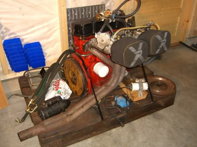

er kun i koffert den er rusta, men så må det bytes bur og div på den får at den ska bli no løpsbil igjen. men åssen topp og gasser er det på motoren din a? åssen utv har du tenkt å kjøre med?
Syns du skulle pussa den opp igjen jeg, og lekt litt i RCN med den. :-)
Toppen som sitter på B20'n min er en KG Steg 3 topp som er modifisert videre med større forbrenningskammere og større kanaler, ifølge hn jeg kjøpte motoren av. Har ikke tatt den opp selv for å sjekke, men får bare krysse fingra.
Er ei anna ventilbrygge på den også Tror det er den brygga som er såkalt heldekkende.
Gasserene er 2x45 Webere på "ledda" innsug. Er visst ett forholdsvis spesiellt innsug. Består av aluminium mot gasserne + mot toppen, men er forlenget med en slange mellom aluminiumen.
Motoren er bygd av en svenske, og har ettersom jeg har skjønt det gått noen rally'r før den havnet i Norge. Skal være benket/justert, men har ingen papirer på det. Men, jeg skal nok få den benket på nytt, så den går 100% riktig når den tid kommer.

[img']http://i272.photobucket.com/albums/jj178/Kadettc74/B202338ccm4.jpg[/img]

men er det lov og spøre hvor my du mått gi får den b20 der? får se litt med 142 men trur det blir bilcross får ska je bygge meg no rallycross bil så blir vel det ein 240 regner je med.
Jeg ga 14.000.- for den motoren der jeg. Kjøpte den egentlig til en 144 veibil jeg har stående. Hadde i utgangspungtet veldig lyst til å sette i en "skakking" 2.5 liter i 142'n, men lommeboka var ikke helt enig i det i denne omgang.
Det jeg fikk for 14.000.- i B20-sammenheng:
* 92 borring/ 88 slag (2338ccm)
* KG steg 3 topp som er modifisert videre
* Ståldrev i registeret
* Timo 840 trimkam
* KG greinrør
* 2x45 på "ledda" innsug
* Bryterløs tenning
* 24-raders oljekjøler
* Balansert innmat i blokka
* Letta svinghjul (-2.5kg)
* Zinter-lamell (ny)
* Facet Red Top bensinpumpe + Filterking regulator
* Modifisert bunnpanne + større oljepumpe
Skulle jeg kjøpt en B23 evt en 2.5 med såpass spec, hadde jeg nok måtte ha mangedoblet summen med penger, tror jeg..

ja hadde vært moro å brukt 142 i rallycross igjen men trur det nesten blir biligere å bygge opp ein 240. men det hva billig det får den motoren. det er ikkje byggd om til elektronisk tennign på den okså? je kom skadde får å kjøpe meg ein b20 sist helg. den har orginalt slag,93 boring,skjelet svinghjul,sinter klutsj,alt avbalansert, veit ikkje åssen kam døm har brukt, så e det litt modifisert steg 3 topp på den,timo grenrør, 2 dbl 45 mm weber så er det byggd om til bosch elektronisk tennig på den. fikk den ganske billig får det har gått skall a det 1 stemple. den har gått i en amazon i rallycross i sverige.
