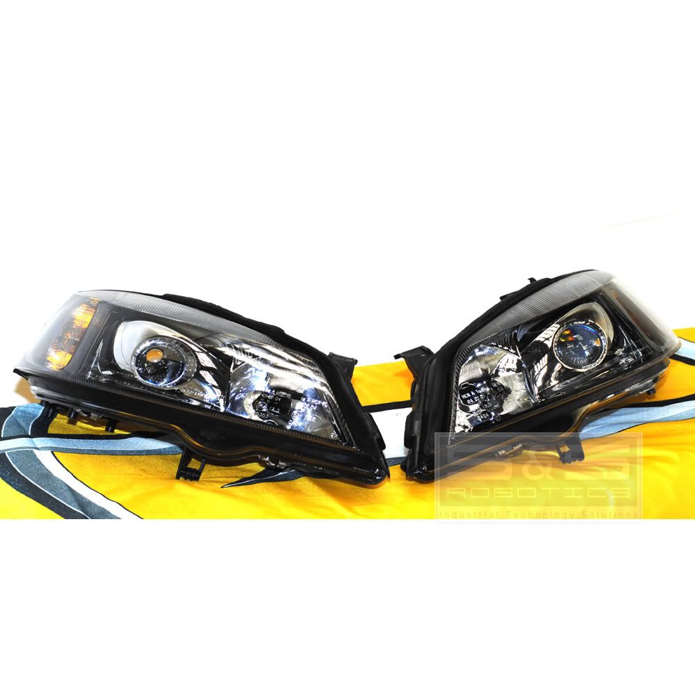

Orginale xenonlykter fra astra med org montert xenon med orginale balastorer og tennere (D2S)
