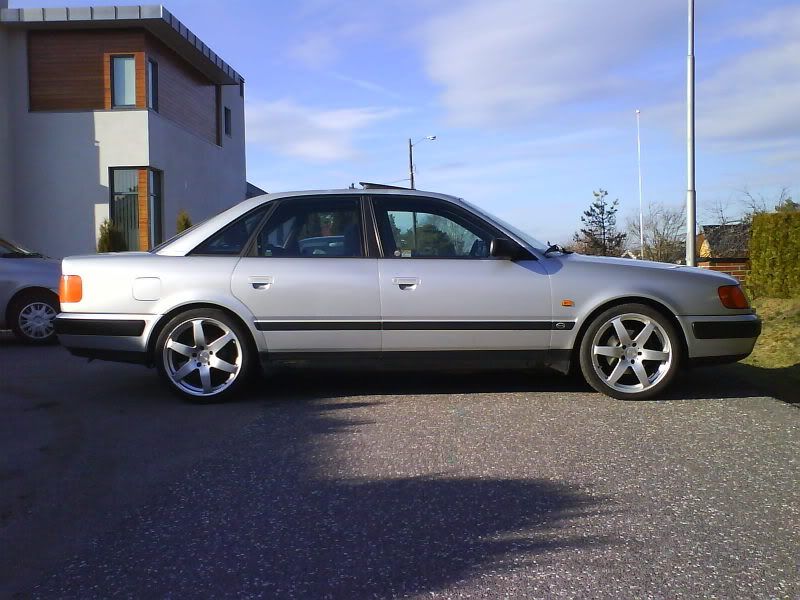

Rått!!! Det der likte jeg:D Har en 100' date=' 91 jeg og, så det sikkert snart kommer litt senk på og;) Men jeg har lurt litt på en ting... Har det noen betydning på om senkefjørene er for 5/6 syl.? Dette går ikke an å bruke på en 4 sylindret bil?? Sorry OT:S[/quote']
Takker ;) Disse bilene kler virkelig en senk, så det er bare å gå til innkjøp av senkesett :)
Vet ikke helt hvorfor det står at det er til 5/6 syl.. Det er det helt sikkert noen andre her på forumet som kan svare på. Det eneste jeg kan komme på er kanskje vekta på motoren? I have no idea :)
VAG; Ingen over, ingen ved siden.
Ja disse bilene kler senk utrolig bra faktisk:) Er det 2,3 motoren du har?? Grattis med senken btw:P
