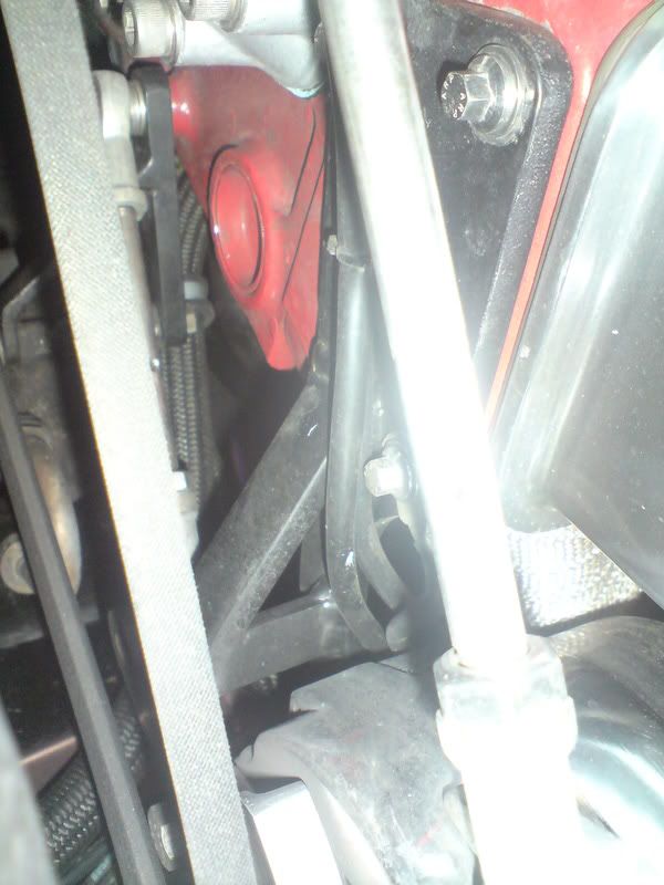

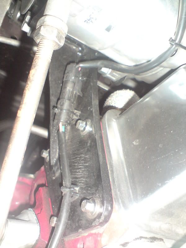

Var en tur hos 780V8 her om dagen og undersøkte litt angående braketter til dynamo, acpumpe og servo.
Fått litt ideer om hvordan jeg skal gjøre det, de må kortes inn så de kommer nærmere blokka, pga den kortevannpumpen. Da kommer alle reimene litt lenger inn.
Kanskje litt vanskelig og se, men noe som dette vil de se ut.
ACpumpe-brakett
Dynamo-brakett

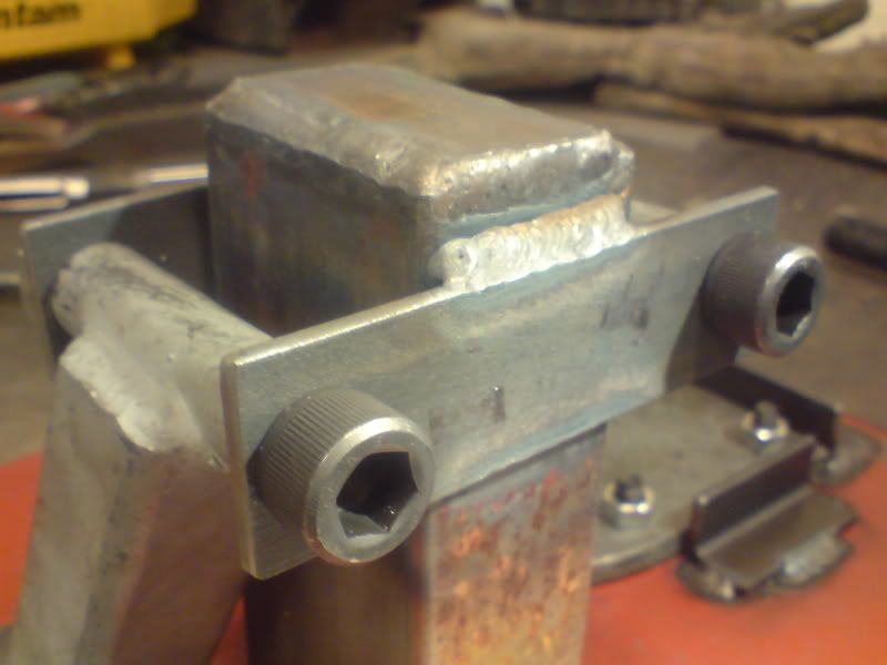

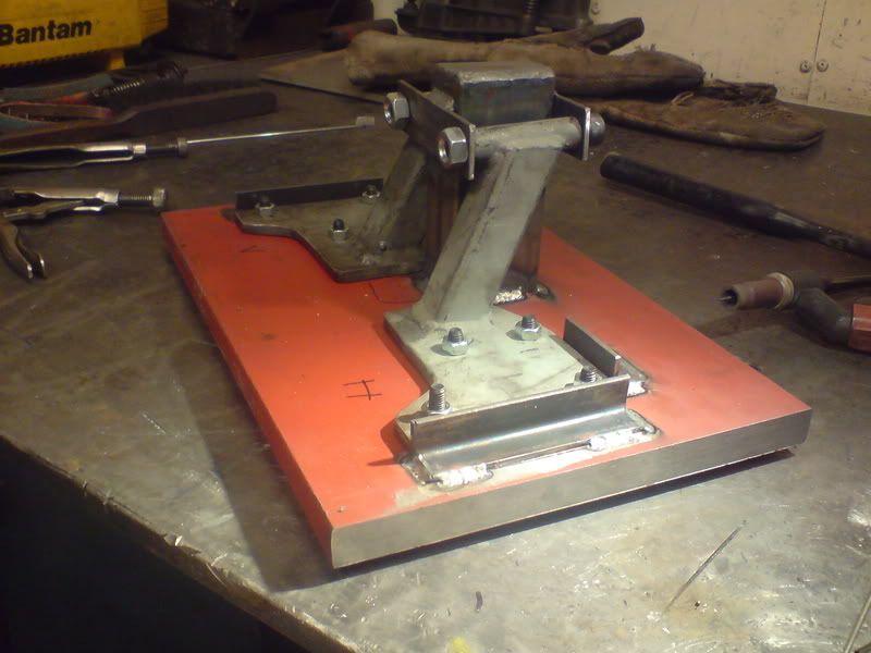

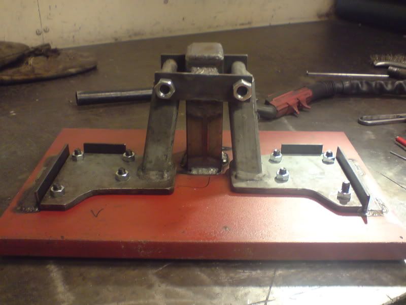

Så da er jeg i gang og lager meg et par motorfester, har fått lånt meg et sett og travers av en kompis og har laget en jigg for å sveise flere. Kan tas på bestilling om noen vil hehe;)
Bilder av motorfester og jiggen jeg har pusla sammen. Kjekt og ha:volvsmile
Lenge leve TIG sveis, finnes ikke noe bedre og sveise med:)
Håper bildene faller i smak.
