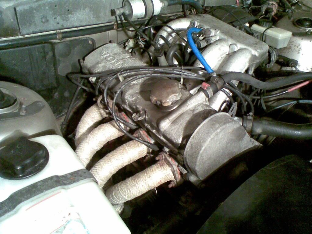

Skulle starte bilen etter jobb i dag, kjørte 500meter, så begynte den å fuske helt til den stoppet helt. Trodde det var kondens i bensin tanken, siden det var litt bensin på den , og ganske rått vær. Fylte full tank + kondens fjerner. Dette hjalp ingen ting, bare kjinner å kjinner.
Så sjekka jeg tenning, fordeler lokk etc. Tennplugga gnistra og fungerte.
Så sjekka jeg om den fikk bensin, åpnet banjo koblingene i motor rommet, og kjinnet: Der kom det masse bensin, pluss at motoren tente pitte litt èn gang mens de var skrudd av.
Skrudde de på igjen å bare kjinning igjen.
Så skrudde jeg av koblingene igjen, blåste med trykkluft inn i de + at jeg blåste reint filteret. Skrudde det samme igjen, da startet den, å fungerte kanskje 10 sekunder, før den stoppet igjen.
Så nå bare kjinner å kjinner jeg, å ingenting skjer?
Er B21 m/ K-Jetronic, noen som vet hva jeg kan gjøre?
