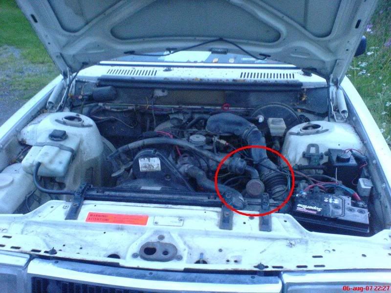

Har fått meg en volvo vinterbil, og tenkte jeg sko slenge på et powerfilter...

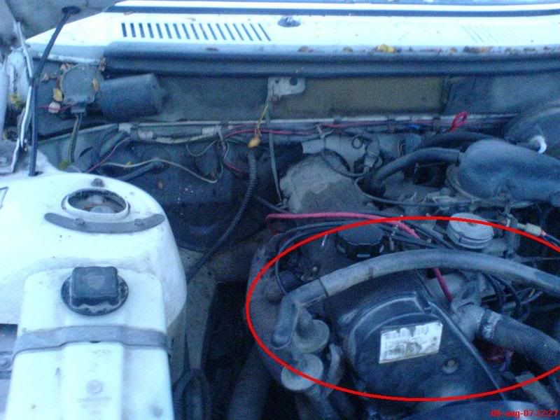

men hva gjør jeg med de slangene som går innpå den orginale filterboksen? går en tykk slange innpå og en liten gul vakumslange innpå...
Lånte noen bilder jeg fant på forumet her, håper det går greit :)
rekner med det er noen som har gjort slikt før:P:uhhmmwhat?:

Den slangen må du enten blende, eller så lager du ett uttak for den etter luftfilteret. Grunnen til at den går bak luftfilteret er bare for støydempingen sin skyld. Om det kommer filtrert eller ikke filtrert luft i pulsair-systemet er helt 100% likegylding.
Men se på luftilterboksen i bilen din, tror du virkelig at "powerfilteret" gir deg noe?

Men hvis du skal gjøre det så blender du vakumslangen og blender den andre slangen.

men den tykke slangen som kommer fra andre siden av motoren, er det sånn veivhusventilasjons greier?... så den kan bare gå ut fritt?
