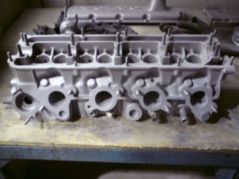

på kjøkkenbordet?:D
Ja :D det blir ikke brukt til noe annet så hvorfor ikke? :)

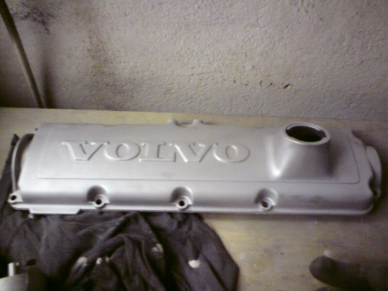

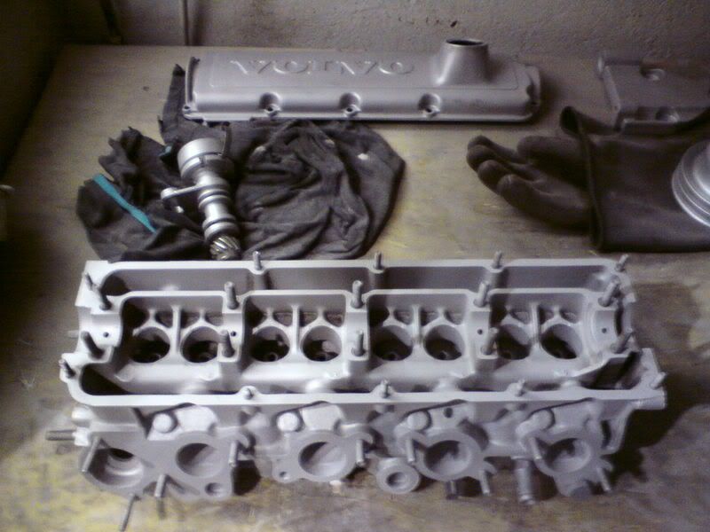

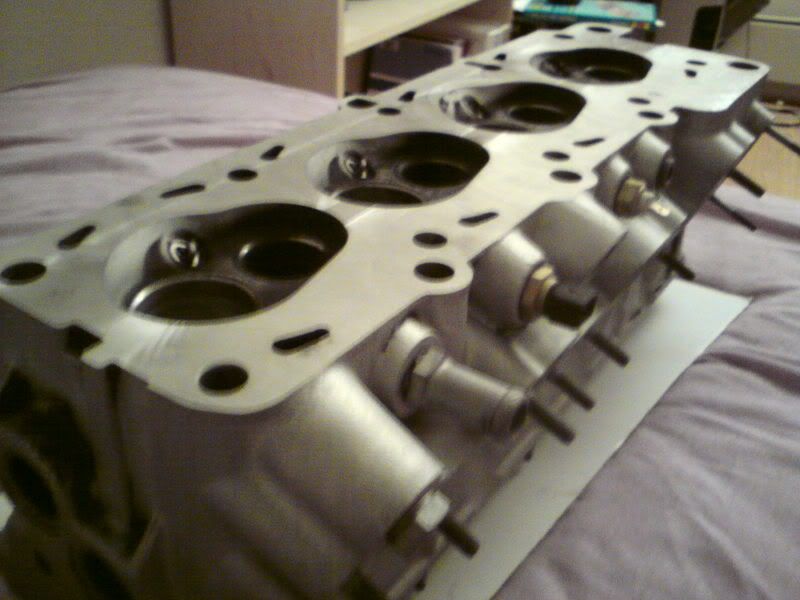

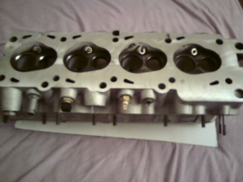

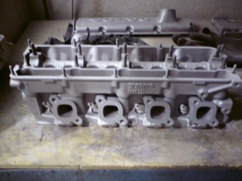

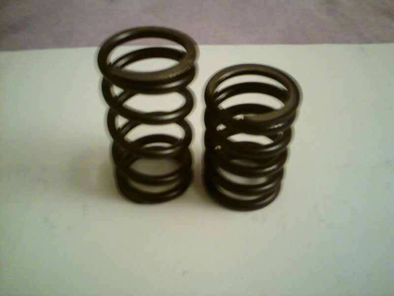

Nå har jeg fått slipt ventiler og, også prøvde jeg å montere den ene ventilfjæra, og fy faen så stive dem var, dem var mye stivere enn di gamle :)

har du glassblåst lagere leijene til kammen i toppen? da hare du et problem, blir ingen friksjon me ojle der nå, river seg mest sannsynlig før d "sliter" seg til, big mistake man;)
Å toppen din var plana me fres som ikke dekker hele planet på toppen, tatt flere små kutt over hele, i frese skjøten vil du få store muligheter for blåsing av pakning, hvertfall om du kjører turbo. Lite jenom tenkt gutt....
- V O L V O -
Motormekaniker hos http://www.cylmo.no
Skulle akkurat til å si det tosk sa.. Glassblåsing av toppen uten å maskere lager flatene å sånn planing er havari oppskrift så det holder.
Men alle lærer så lenge dem lever;)
