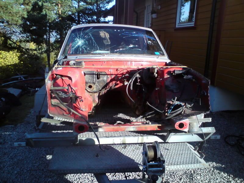

Sånn ser bilen ut nå:
Den ser helt jævelig ut etter at noen kamerater skulle "hjelpe" meg, men som heller bare slo på bilen med slegge og greier mens jeg skrudde.

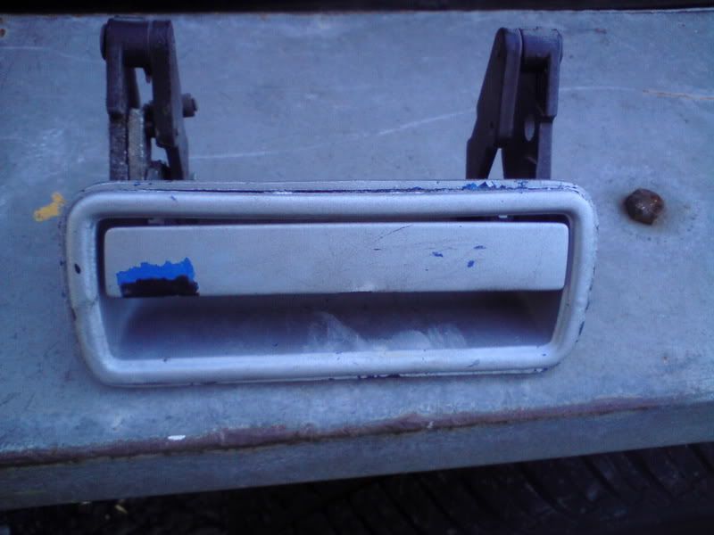

Orginalt svarte dørhåndtak som han luringen som har hatt bilen har lakk:
Får håpe jeg får av malinga igjen.

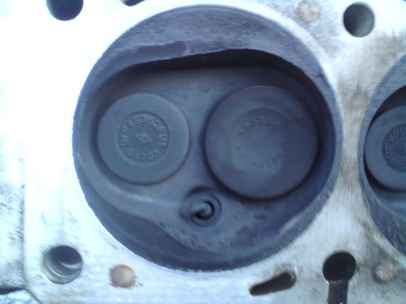

531 toppen:
Var vist vx kam som sto i den:

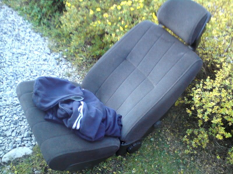

Fine forseter som skal i bilen min:
Det er viktig å ta vare på alt:

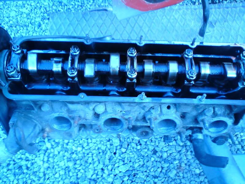

1031 aksel med alulukk og 48 tenners speedoring:
Har bare 2 1031 aksler liggende, så er jo kjekt å ha en til :D

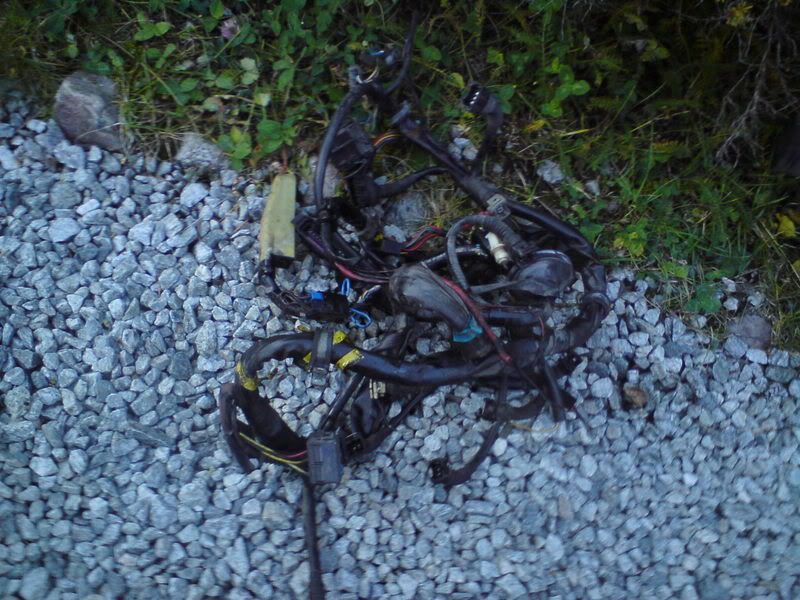

Lh 2.4 ledningsnett som er kjekt å ha til den dagen jeg kjøper meg 242:

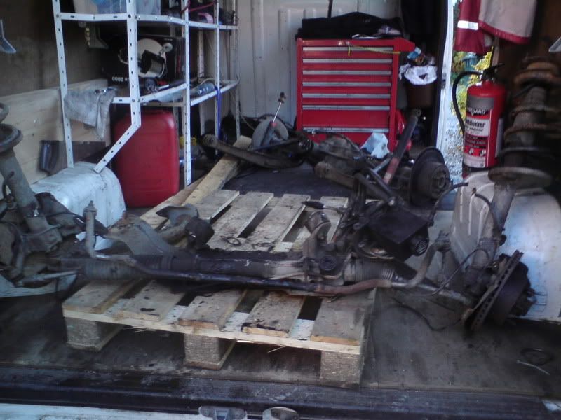

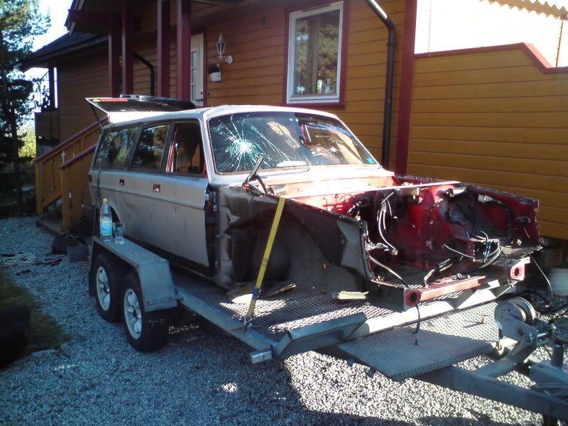

åssen fikk du bilen opp på hengeren?sto du på hengeren å skrudde akslingene av eller?
Det er bare å bruke fantasien og tenke etter hva som kan brukes til å løfte den opp på med.
Nå brukte jeg truck, men har brukt gravemaskin og 2 søylers løftebukk før.
Er 4. bilen jeg leverer uten motor, forstilling og bakaksel :)

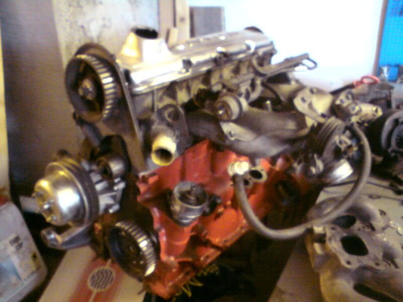

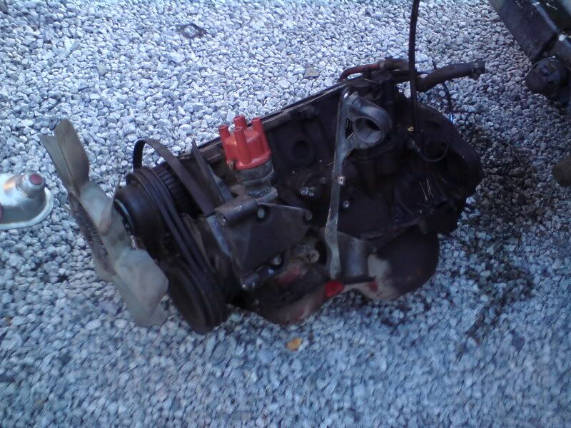

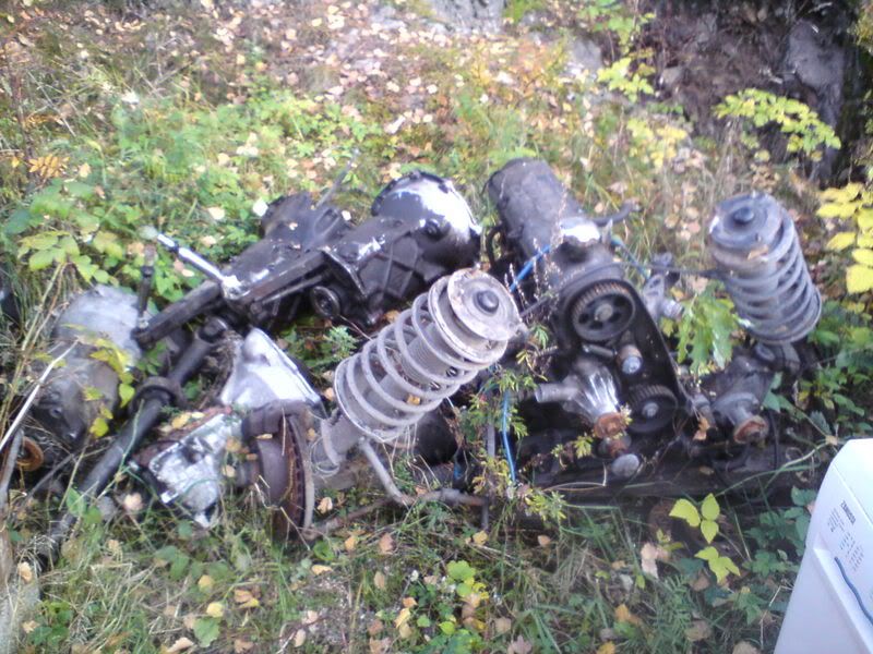

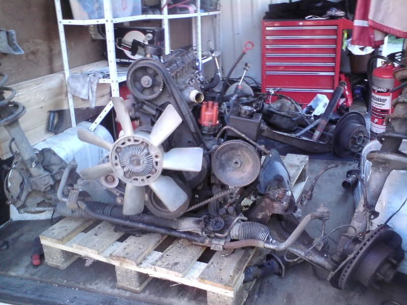

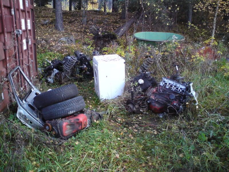

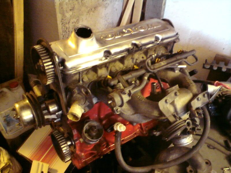

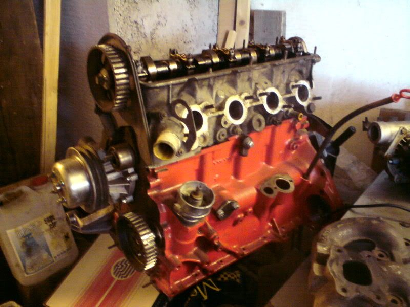

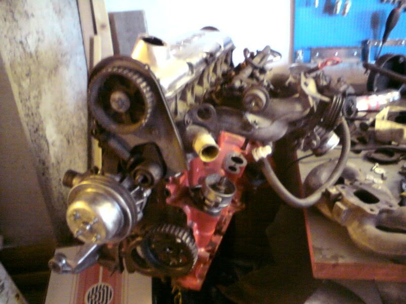

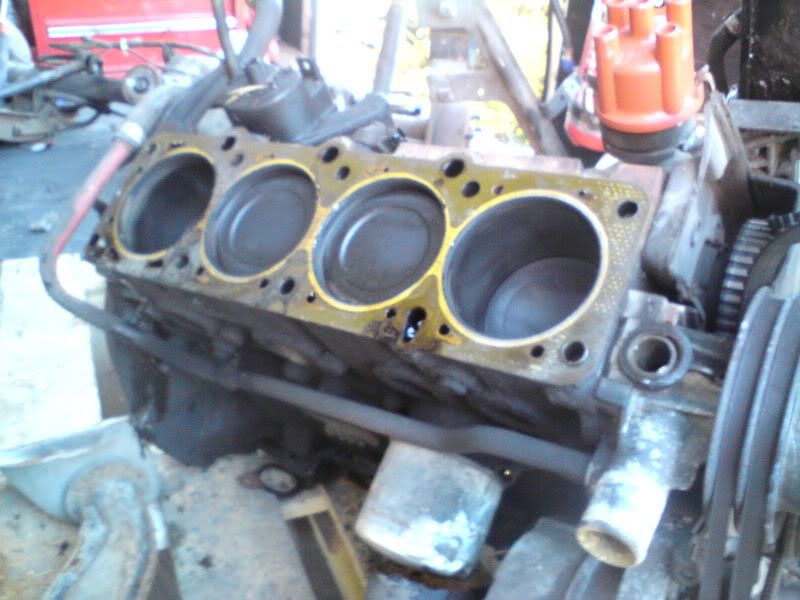

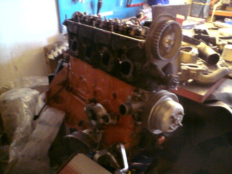

Hadde ikke plass til å ha motorene hjemme lenger så da måtte jeg legge dem sammen med mye annet dritt jeg har:

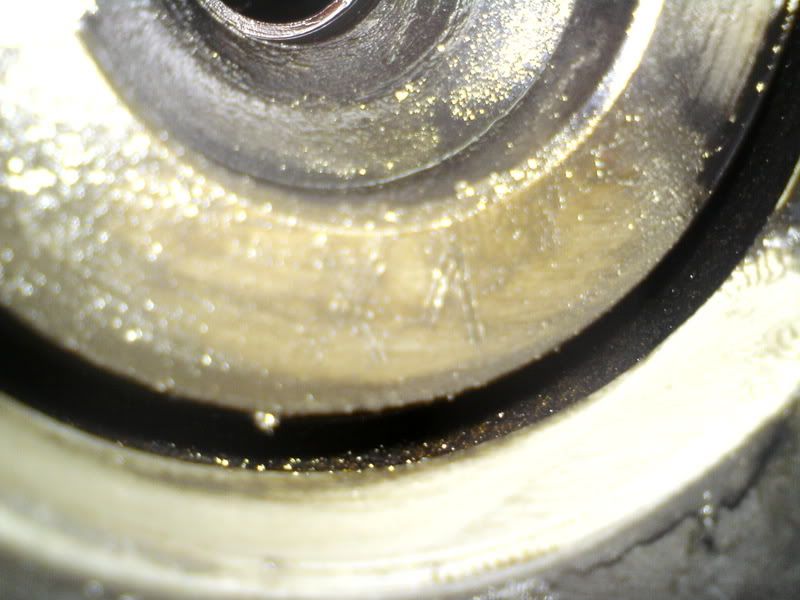

Satt toppen på blokka for å se åssen det blei:

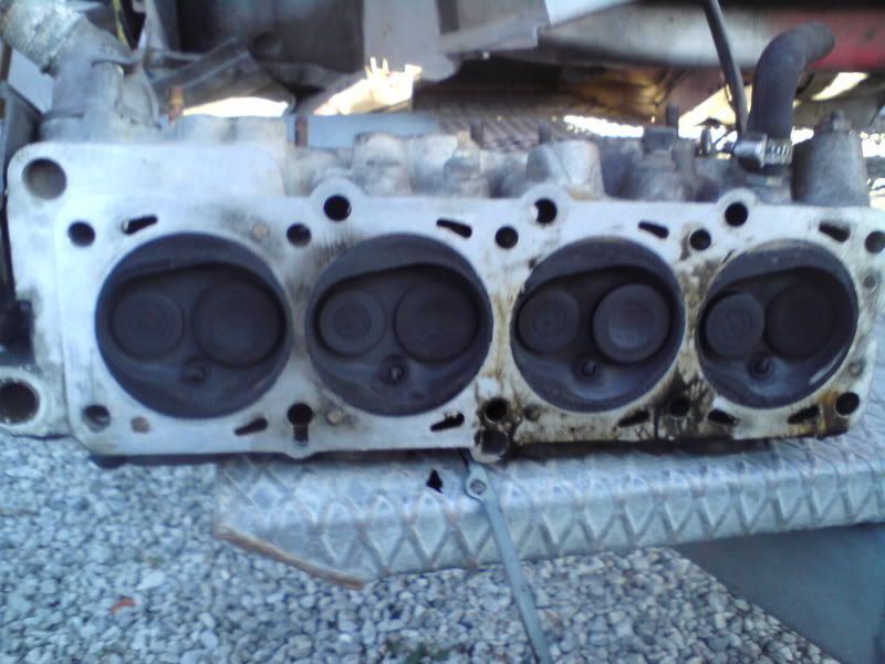

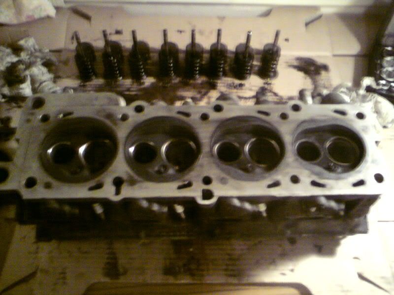

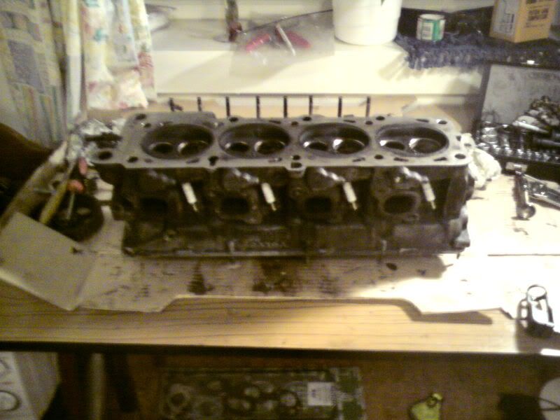

Har tatt med toppen hjem til meg, så nå står jeg å skrur på toppen på kjøkkenbordet:

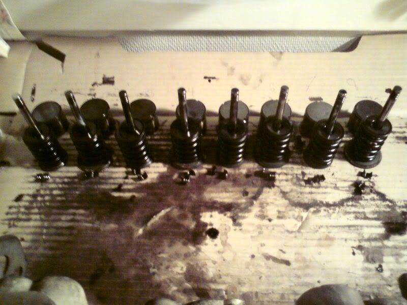

Skal sende toppen til planing, ta den med på jobben for å glassblåse den, slipe ventiler og til slutt shimse ventiler.
Har bestilt stivere ventilfjærer så dem er vel hos meg en av dagene, dem skulle fint klare 8000rpm uten problemer.
