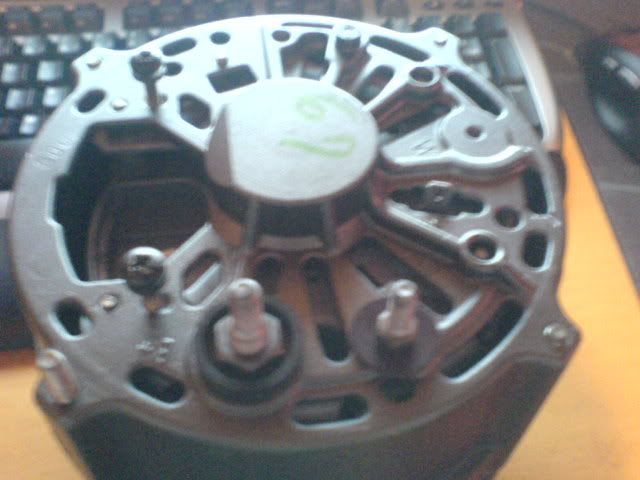

Malfred Skrevet August 2, 2007 Rapporter Share Skrevet August 2, 2007 hei hei! har fått tak i ein 190ah dynamo men eg vet kje koss an ska kobblas heilt... så lurte på om noen andre vet? Siter Volvo v70 2.5TDI 2001mod Volvo 760 chevy 350 1985mod xVolvo 740 TDI 1989mod xVolvo 740 TDI 1987modxMazda 323 GT-R 1993mod til ombygging!xVolvo 740 Turbo 1985mod B230ETxVolvo 740 GL 1987mod B230K Lenke til kommentar Del på andre sider More sharing options...
lofsbergRacing Skrevet August 4, 2007 Rapporter Share Skrevet August 4, 2007 b+ skal ha tykk rød kabel til + på starter Siter Volvo Lenke til kommentar Del på andre sider More sharing options...
Malfred Skrevet August 4, 2007 Forfatter Rapporter Share Skrevet August 4, 2007 lofsbergRacing skrev: b+ skal ha tykk rød kabel til + på starter så er d+ minus da? Siter Volvo v70 2.5TDI 2001mod Volvo 760 chevy 350 1985mod xVolvo 740 TDI 1989mod xVolvo 740 TDI 1987modxMazda 323 GT-R 1993mod til ombygging!xVolvo 740 Turbo 1985mod B230ETxVolvo 740 GL 1987mod B230K Lenke til kommentar Del på andre sider More sharing options...

780V8 Skrevet August 4, 2007 Rapporter Share Skrevet August 4, 2007 Malfred skrev: så er d+ minus da? D+ er ikke minus.. D+ er tilkobling for ladelampen. Minus blir koblet via feste eller lignende.... Edit: Ser på bildet at det stikker ut en bolt nederst til venstre, ser ut som denne kan brukes som minus.. Siter [ ] -88 Volvo 780 Bertone V8 [X] -86 Volvo 245 GLT V8 [X] -76 Porsche 911 Targa [X] -69 Plymouth GTX cab [X] -73 Volvo 164E Lenke til kommentar Del på andre sider More sharing options...
Malfred Skrevet August 4, 2007 Forfatter Rapporter Share Skrevet August 4, 2007 hmm... hva skal da den andre bolten som stikker ut brukes til da? Siter Volvo v70 2.5TDI 2001mod Volvo 760 chevy 350 1985mod xVolvo 740 TDI 1989mod xVolvo 740 TDI 1987modxMazda 323 GT-R 1993mod til ombygging!xVolvo 740 Turbo 1985mod B230ETxVolvo 740 GL 1987mod B230K Lenke til kommentar Del på andre sider More sharing options...

volvofanatist Skrevet August 4, 2007 Rapporter Share Skrevet August 4, 2007 B+ er til + på batteriet.. D+ er til styrestrøm fra tenningslås.. Jord kan du ta fra hvor du vil hen.. Står - på dynamoen.. W er til evt. el. turteller, men det er det vel ikke på volvo... Siter ------------------------------------- '86 Volvo 740GL '01 peugeot expert Lenke til kommentar Del på andre sider More sharing options...

Vomaz Skrevet August 5, 2007 Rapporter Share Skrevet August 5, 2007 må du ikke glemme å montere regulatoren;) den lille bolten til venstre er jord, de to som man ser nederst på dynamoen er til + og ladelampen skal på flatstift-kontakten, mener jeg.. Siter Veteranbrakke.. http://www.bilforumet.no/bilmerker/volvo/200-serien/275202-vomaz-volvo-245-83mod-diesel.html ----ALT TE SI TID---- Lenke til kommentar Del på andre sider More sharing options...
Malfred Skrevet August 5, 2007 Forfatter Rapporter Share Skrevet August 5, 2007 Vomaz skrev: må du ikke glemme å montere regulatoren;) den lille bolten til venstre er jord, de to som man ser nederst på dynamoen er til + og ladelampen skal på flatstift-kontakten, mener jeg.. nei haha regulatoren skal på :P flatstiften er vel til den tynne ledningen med sko på? altså til regulatoren eller noe slikt? B+ skal til startmotoren på + den andre bolt tingen som stikker ut da, d+? hvor tar jeg styrestrøm fra tenningslås da? Siter Volvo v70 2.5TDI 2001mod Volvo 760 chevy 350 1985mod xVolvo 740 TDI 1989mod xVolvo 740 TDI 1987modxMazda 323 GT-R 1993mod til ombygging!xVolvo 740 Turbo 1985mod B230ETxVolvo 740 GL 1987mod B230K Lenke til kommentar Del på andre sider More sharing options...
