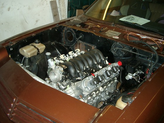

Da er LS1 prøvemontert i bilen.
Og jada er der masse plass.... i forhold til før.
Hvertfall før alle agregata kommer på...
Motoren skal så langt ned og langt tilbake som det er mulig og få den så Torpedo og gir tunellen må modifiseres.
Masse arbe og tilpassinger som skal skje for og få LS1 med T56 ned i bilen så kommer all jobben for og få på C5 front kalippere i tillegg samt alt det medfører.
Stå på i garasjen.

Sitter der ja men ikke i motorfester enda de må lages.
Og for og lage motorfester må masse annet tilpasses først slik at alt passer og blir optimalt.
Men det er bare ig la kappeskiva gå flittig og sveisen like så.
Så er en ny ladning smådeler bestilt fra USA og Datasprut for bolt on LS1 vurderes.

Tja kommer an på hva jeg gjør med motoren det da.
For øyeblikket er den standard dvs 345hk men så fjerner jeg begge kattene og MAF samt diiiger dobbelt annlegg så kommer datasprut på toppen av det så hva det gir når det er mappa tja si det.
Tankene går videre i Z06 spec dvs 405hk + modsa over eller presse eller tur-bo men først er det få motoren i bilen og alt opp og virke så neste steg.
Men jeg tror 345hk+ i 1250kg bil blir morro og 330mm bremser.
Så jeg får henge i stroppen.

Vet ikke om alt er ferdig til sommeren da det er planlagt ganske mye modifikasjoner og garasjen er langt unna.
Men først skal motor og gir i så 330mm skiver og C5 Z06 calippere på plass det er mye arbe da det er trangt og dårlig med fester i spindlande mao mye maskinering.
Så er det masse mods som må gjøres for og få alt optimalt.
Som bygge varme apparat av noe slag, modifisere girkassetunellen for plass, lage pedal stell til clutch, bygge om og flytte volvo tannstanga, coilovers forrand, bygge om tanken, mm mm.
Prøver og ta ting litt av gangen så den kan kjøres til sommern men alt henger i grunn sammen så jeg får se når det nærmer seg Jul på når det er ferdig.
Målet er uansett og komme så langt som mulig.

Ja jo selge LT1 for masse penger her og bestille en LS1 sparer enormt med vekt og så får du en motore med nesten BB moment.
Men LS1 er ikke like bolt in som LT1 husk foresten at LT1 har reversert kjøling.
Stå på og lykke til.
