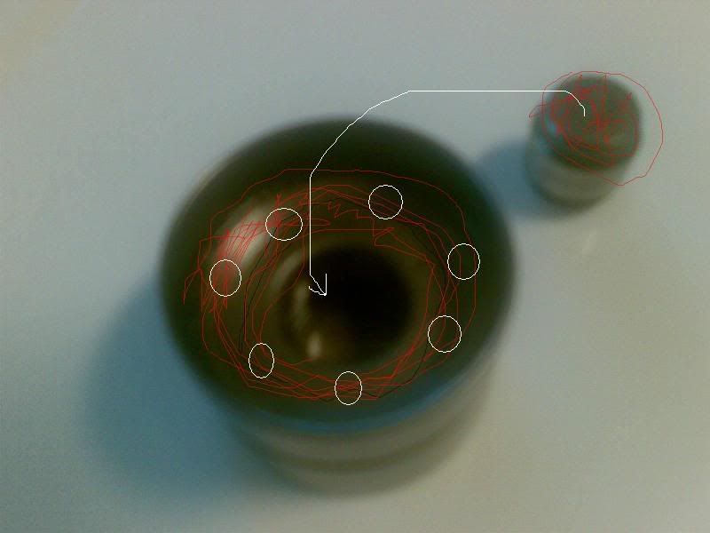

Driver og skal bygge om hydral løfterne til mekanisk på 16v men litt usikker på noe greier her skal jeg fjerne alt det røde eller skal jeg la det som står i løftern stå og bruke det som styring til den "stål biten " jeg skal dreie til ?
se bilde
Hvis noen har bilde av en mekanisk løfter til 16v volvo så hadde det vært fint å se på hvordan de hadde løst det .

Viser deg på bildet hva du kan gjøre for å få til mekaniske løftere. Du punkter fast den delen som kan bevege seg ut/inn ved hjelp av oljetrykket, og borrer opp hull på undersiden av løfteren som vist på bildet, dette for å hindre at den fyller seg med olje. Juster deretter ventilklaringen med lashcaps på ventilskaftet slipt til riktig tykkelse.
Oki da er jeg med på hva som skal punktest.. trodde du mente den som blir sitende igjen (den som skal hullborest)
Vil du ikke tape veldig mye oljetrykk ved å gjøre det på denne måten..?

Glemte å nevne at kanalen med oljetilførsel til løfterne må plugges. Dette gjøres med en M4/5 umbraco settskrue rett i kanalen.
Stemmer... Går også å neste to punkt i sia på løftern.... Men blir vel mer arbe uansett, må jo slipe over dem etterpå....
