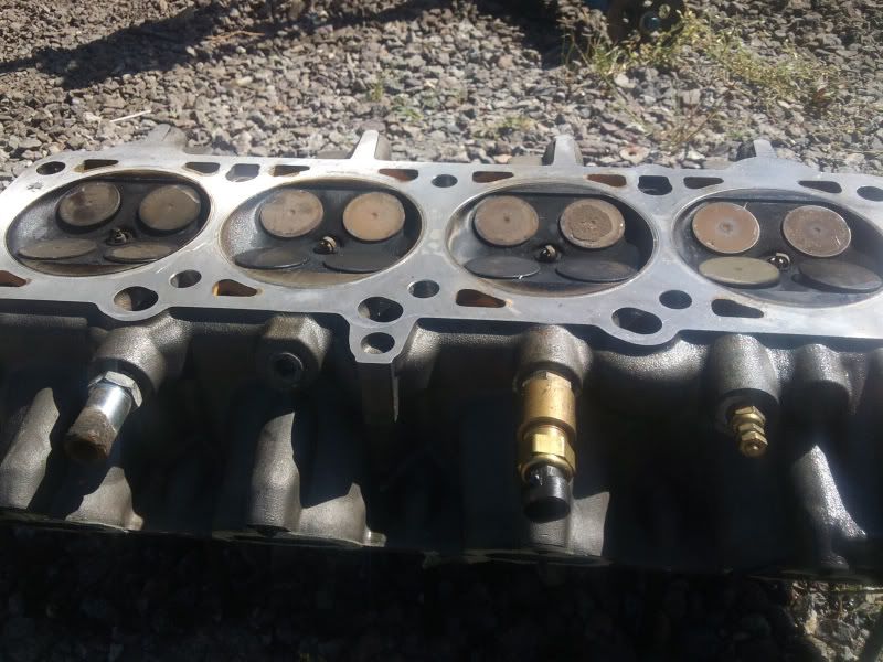

Da er nye ventiler handlet inn. standar dim, men i rustfritt med chrome shaft :)
Litt forskjell enn di som sto på syl. 3! hehe
Slipt ventilene og tester med veske for å se om di er tette
Toppen klar for montering

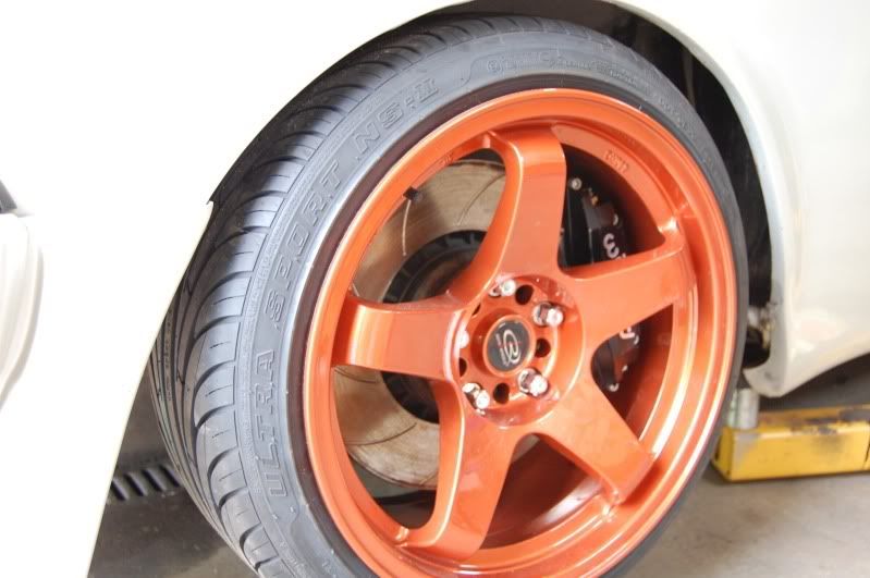

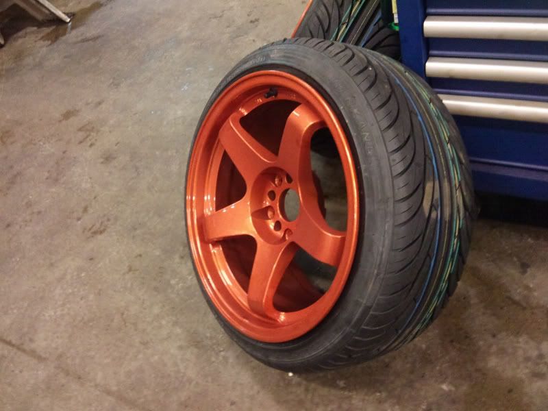

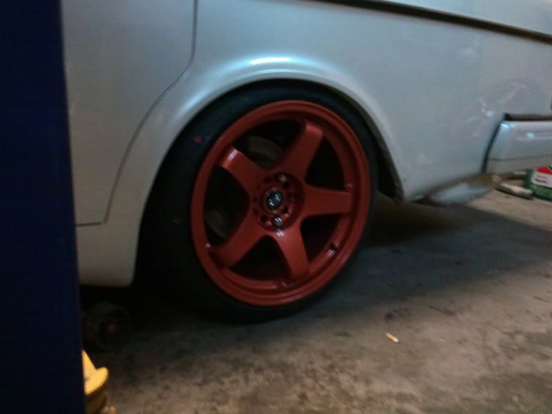

Da har jeg endelig fått lakka di nye hjula. Ble veldig fornøyd med resultatet, di passa bedre til bilen, og designet på felgene kom mer frem. Gleder meg til å få på noe gummi nå å få di på bilen :D
Felgene slipt ned å grunnet:
Farge og klarlakk er på:
Felgene ferdig:
Måtte henge på en felg på bilen

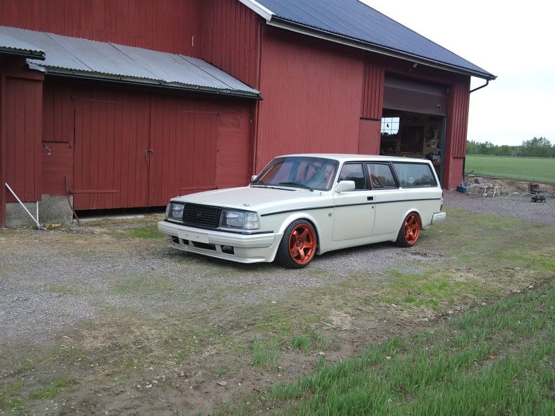

har helt glemt denne tråden. Har skjedd endel iløpet av sommeren. Så kopierer litt fra ett annet forum...
fikk tatt noen dårlige mobil bilder bare, så det får funke intil videre

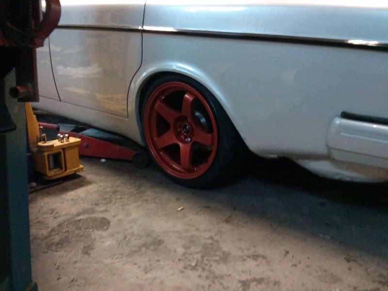

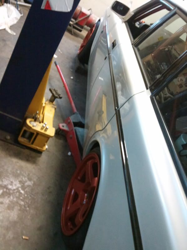

bærebruene forran skal kortes inn litt igjen, hjula blei litt langt ut forran..hehe

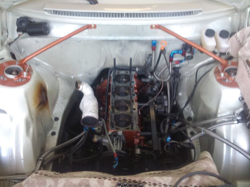

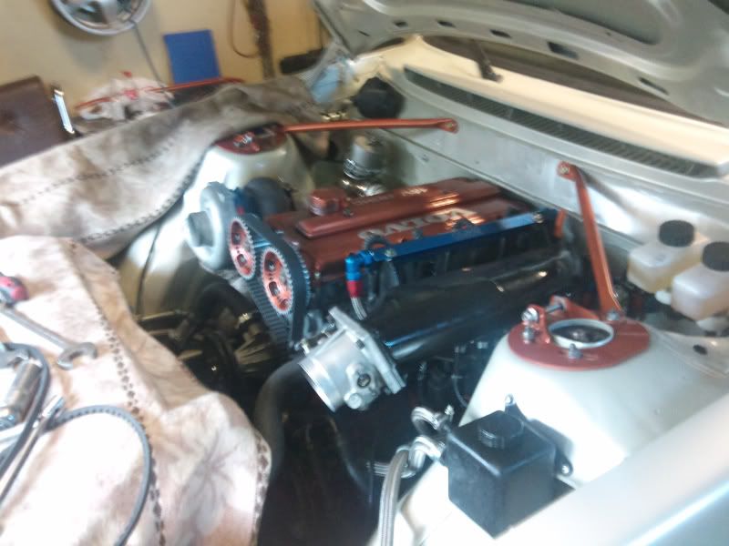

Motorrommet ferdig montert:

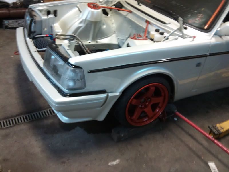

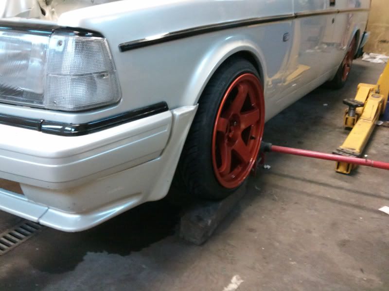

Måtte se åssen skjermen passet med hjulet nå som det ikke stikker så langt ut lenger:

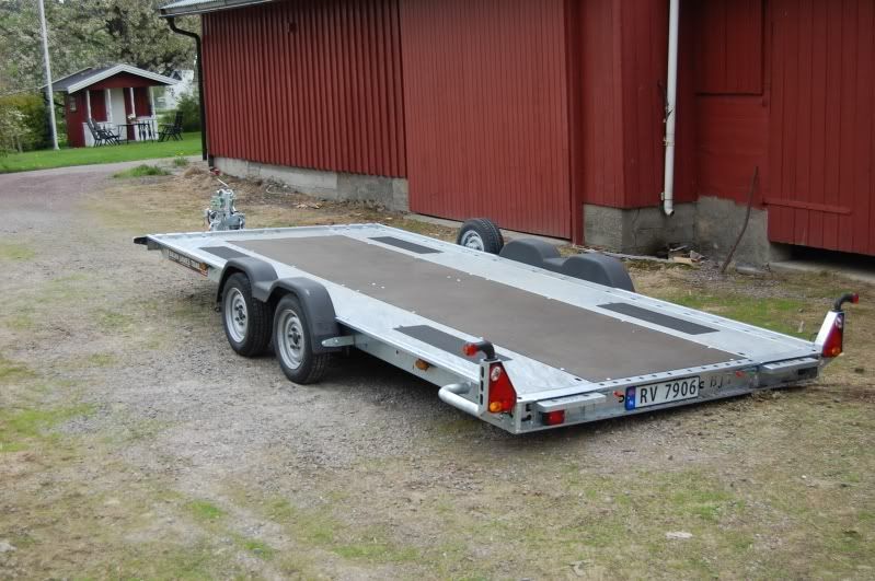

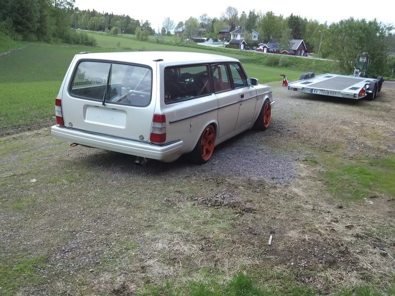

Også har jeg kjøpt meg ny henger som kom på fredagen, slik at jeg forhåpentligvis slipper å heve bilen for å få den oppå:
Bilen starter å går som en klokke, så imorgen er det litt vask før jeg laster den opp å gjør meg klar for en tur sørover :D

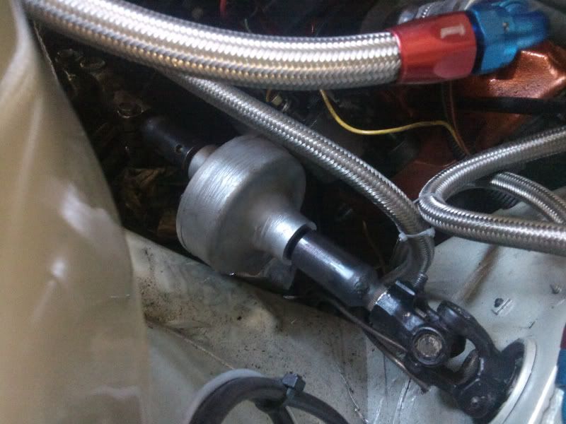

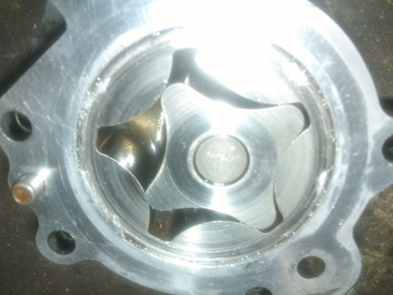

Men idag når jeg skulle kjøre av hengeren stoppet bilen i det den startet og en rar lyd kom, kikket fremover og da trillet reimhjulet til oljepumpa mi bortover! Viste seg at oljepumpa har subbet i huset og kila seg. noen som har vært borti dette før:
Så håper bare det gikk bra med registeret, ser sånn ut nå, men får vente med å juble til alt er sammen igjen

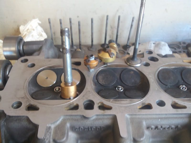

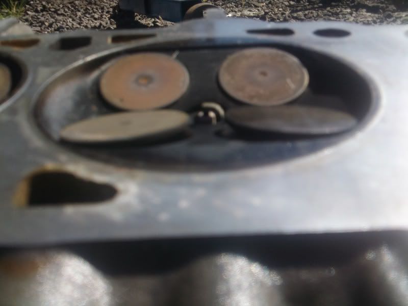

Når jeg skulle sette på igjen regreima og snurre rundt motoren en runde, så buttet den etter en kvart tørn eller noe. Det var selvfølgelig noen bøyde ventiler:mad: Enda jeg som trudde jeg faktisk hadde hatt flaks for en gangs skyld.
Jeg hadde jo kjøpt nye ventiler til den andre toppen min, så hadde dette liggende. Reiv av toppen på bilen og begynte å skifte ventilene. Men fant seg ut etter en stund at det var ett par seter som var litt skakke og. Alt i alt så var det 12 ventiler og 6 seter:eek::mad:
da var det bare å gi seg å dra på fylla istede..hehe
Men fikk tak i verktøy til å slipe seter og ventiler idag, så skal prøve å få gjort dette imorra så jeg får satt sammen motoren igjen. Skal også begynne å tilpasse noen nye coilovere til å ha bak, så nå blir det enten Tein eller Zeal bein bak, så kommer nok noen Sellholm bein tilsalgs hvis noen er int.
Begynner å bli mange bøyde ventiler på hylla nå:p

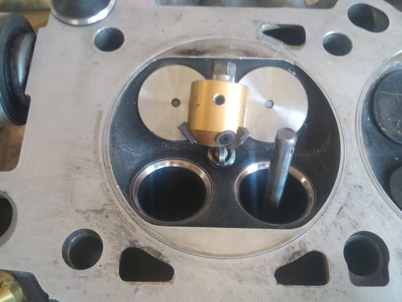

Har pusla litt med toppen, tar lang tid å frese seter for å få vinklene rektig osv. Men går fremover da, er vell halveis eller noe..hehe

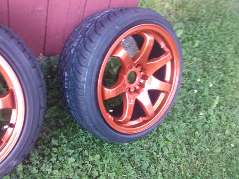

Har kjøpt meg litt flere felger til å slure litt på,
så jeg måtte lakke 2 av dem i samme farge som resten:

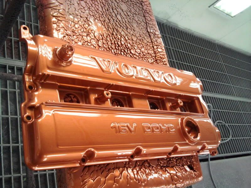

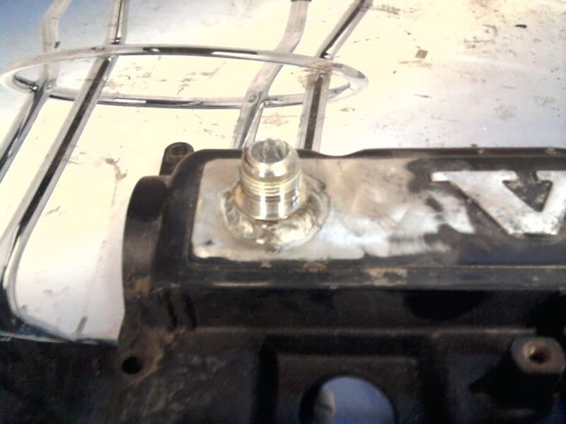

Har fått tak i ett annet toppdeksel da, som jeg har sveiset på veivhusvent. nippel på og lakkert. Så får prøve å rekke å montere dette før messa.
