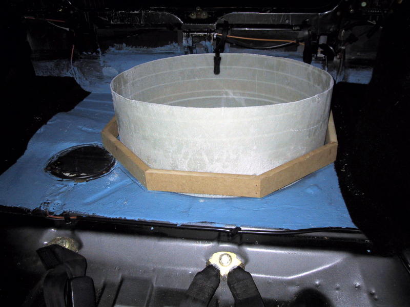

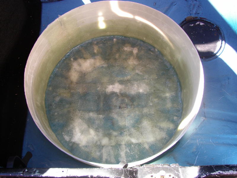

Sånn... Da skjer det noe her..... Fått tak i et avskjær av en glassfiberdunk som passer oppi reseverhjulsbrønnen.. Glassfiber ramma blir stiva opp, og festet med byggeskum. Blir lagt et lag med glassfiber i bunn i kassa for å gjøre det tett. Høyden blir også redusert til ca halvparten. Skal regne på volumet når jeg har fått tilpassa omkretsen :)
Sånn kan det gjøres for å få en 12" oppi brønnen...

Da var dagens bilde lagt inn.. Ikke så mye forskjell fra i går.
Måtte kutte ned diameteren litt. Fra 60 cm til 58 cm. For å få en bedre passform. Skal regne litt på volumet etterpå.
Som dere ser har jeg skjøtet den. Blir vel til at jeg støper fast hele glassfiberramma til hjulbrønnen i morgen....
