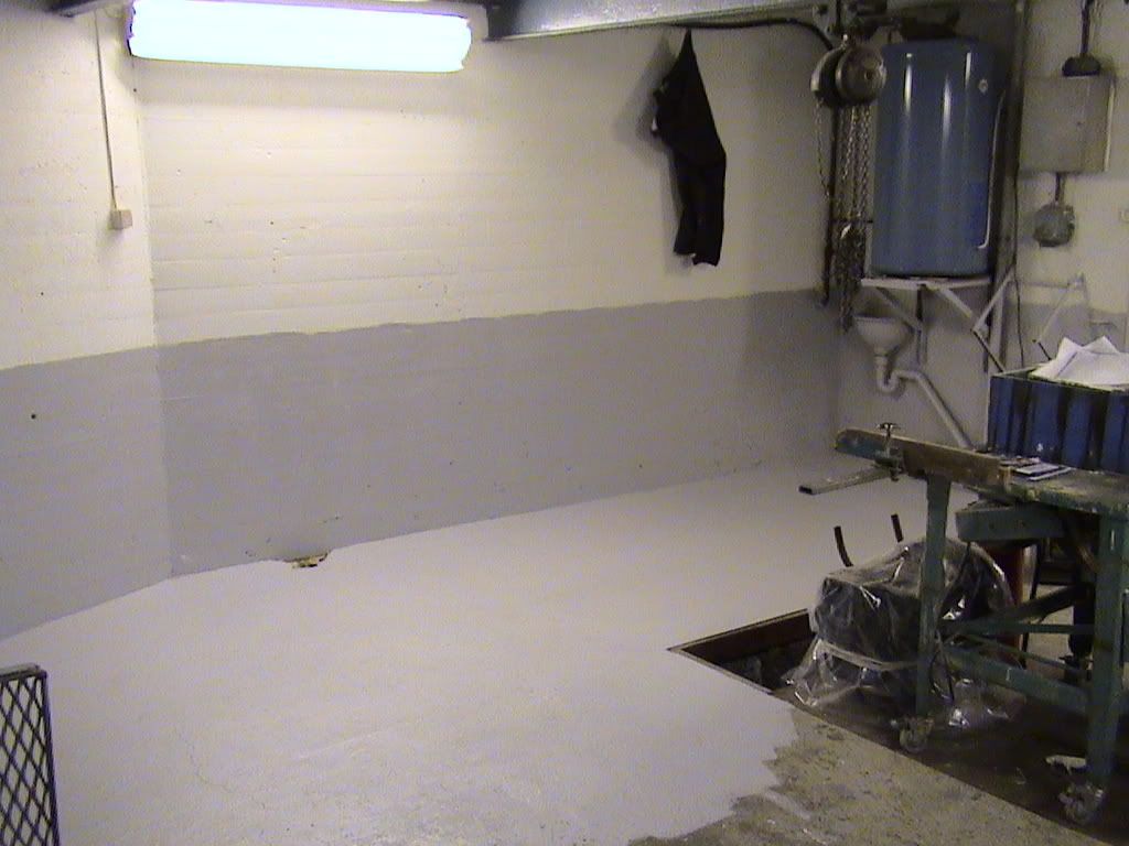

Nye verkstedet mitt er på ca 50kvm så er sånn passe til en bil.
Har grav med stålplater som ligger over når grava ikke er i bruk.
Løpekatt i taket er også kjekt=)

Grei garasje det der.. Men 50kvm blir vel litt lite? Har 100kvm jeg, å synes det er ALT for trangt.. (Har riktignok 4-5 biler inni der, men)..
Hva er den tanken som er i hjørnet forresten?

Ja du får komma deg på landet du også, eneste som er dritt her er at nabo'n har 30hester flyganes rundt!
Tanken er en bereder.
Er stort nok og det skal IKKE brukes som garasje, er kun til skruing.
Har dobbel garasje med kjeller for lagring av div i tilegg så da blir det grei plass uansett.
