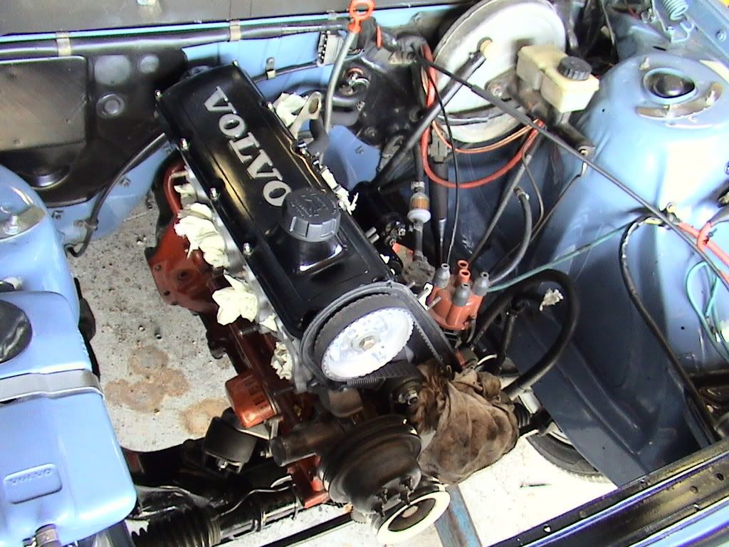

innsetting av motor:

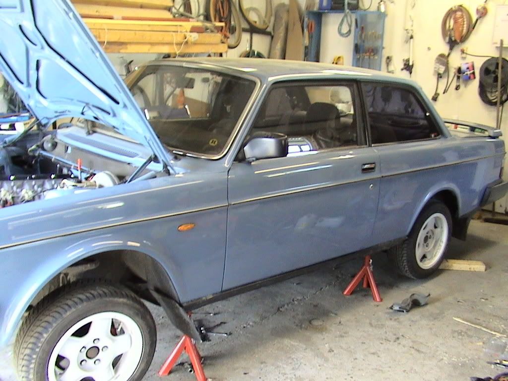

den stygge sotingen er fjernet!

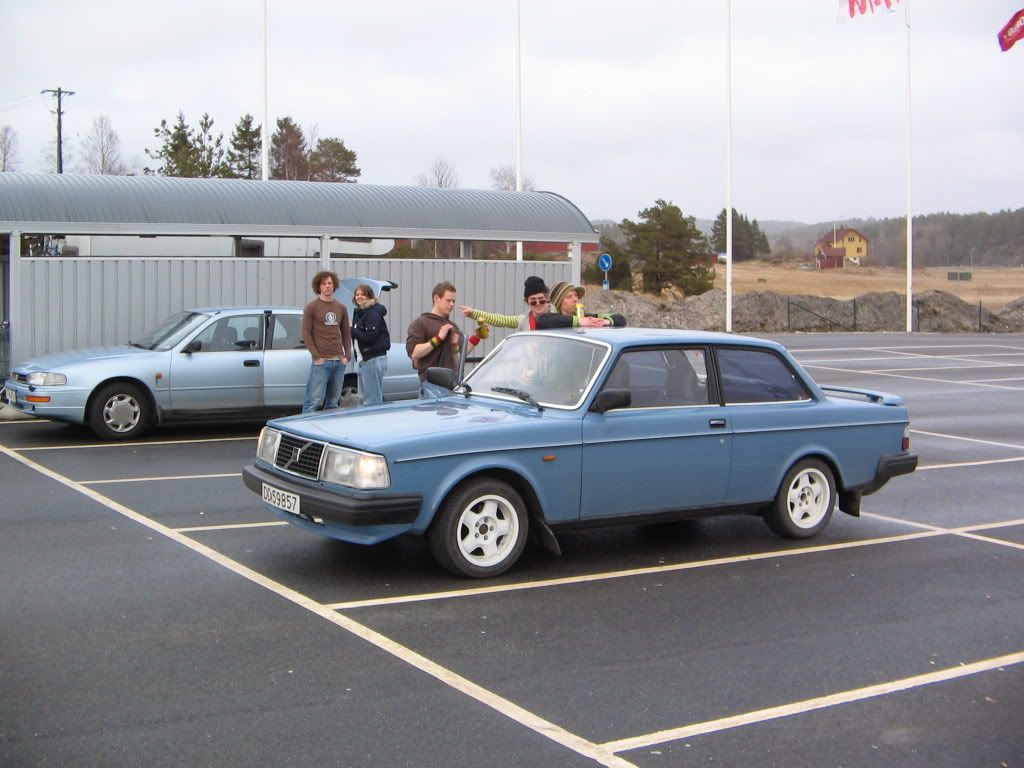

den obligatoriske turen til strømstad på skjærtorsdag:
så ekstremt høy ut på dette bildet, den var ikke det på vei hjem ifra strømstad hvertfall;)

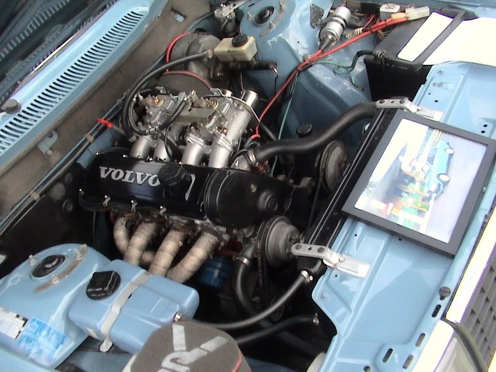

esbandos: takker. gasserene betalte jeg 10 000kr for med mellomlegg med O-ringer. innsuget betalte jeg 3000kr for. greit å kåste påinnsuget litt for å få et med bra aluminium som ikke er porøst, siden det skal freses i.

Hmm.. 13000 for gasser med innsug.. Var en stiv pris for meg ihvertfall.. :p Hvordan gjorde du det med gassoverføringen? Mulig å få se bilde på det+

skal du bare trimme litt på en standard motor eller?
Det eneste bildet jeg har er dette:
er et system som er ferdig lagd til dette, men jeg sliter litt med wire'n.
må finne et annet system, den ryker hele tiden.
det sitter fjører bådet i hver enkelt gasser og i gassoverføringen. skikkelig hard på pedalen å det sliter på wire'n. tror det kostet rundt 500kr.

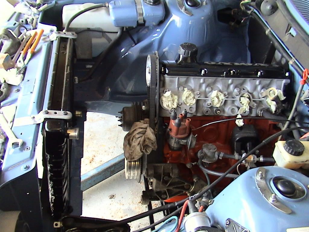

caferacer: takk takk. toppen er portet oppimot maks med så store ventiler det er plass til. ser du på ene bildet av toppen så ser du at eksos og innsugsventilene er ganske så nærme hverandre:)
