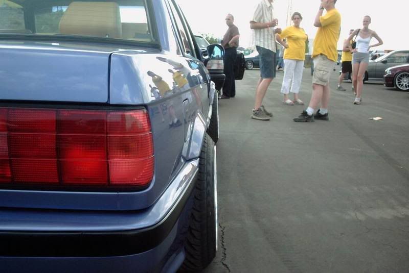

Hvordan er det å kjøre med 205/40 på 9*16..?
Er det "farlig" på noe måte..?
Det er som regel farlig ja, mindre sjanse for at de holder på lufta, dekket får mindre bæreevne, og vrenges fortere av felgen i feks svinger og dumper. Har vært flere stygge ulykker i Tyskland med strekte dekk. De måtte derfor trekke tilbake godkjenningen av bl.a 175/50-13 på 6,5-8x13
Leser du forskriften, står det faktisk at slitebanen skal være innenfor hjulbuen. Dette var skrevet før man begynte med strekte dekk, så det blir nok forandring av reglen. Får du problemer, få biltilsynet til å definere hvor slitebanen går over til å bli dekksiden........

Subber litt. Har valsa inn kanten etter at det bildet ble tatt. Skal bytta til 215 dekk og slipe kanten litt tynnere med vinkelsliperen.
hmmm, rart..har 9*16 og 225/40-16 på min E30, og aldri subba:P
