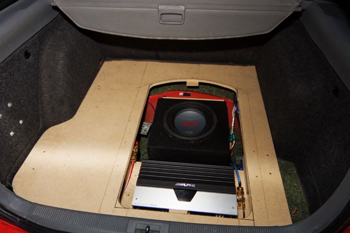

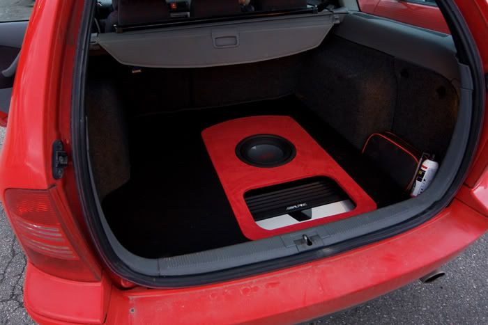

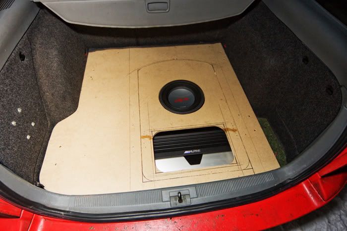

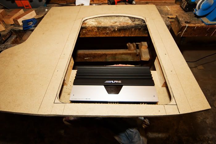

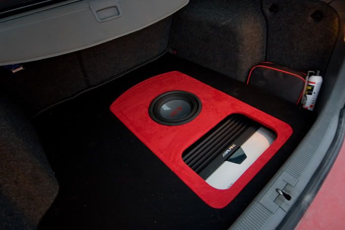

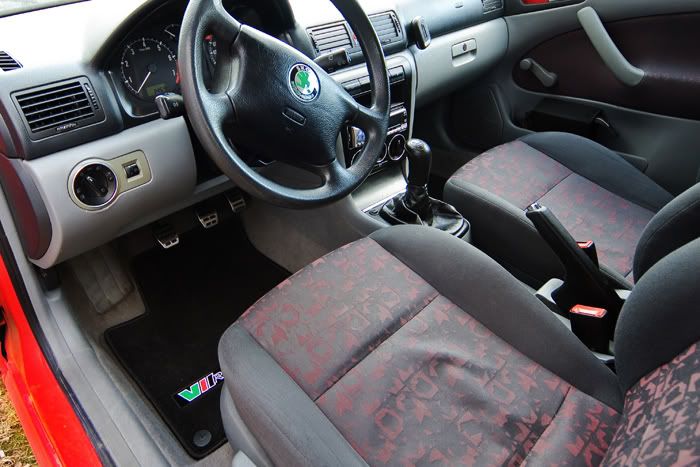

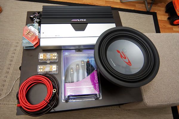

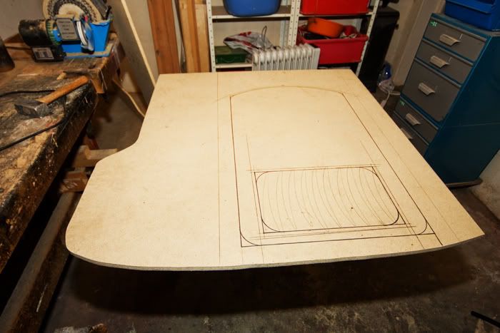

acoupe Skrevet Mars 15, 2009 Forfatter Rapporter Share Skrevet Mars 15, 2009 Får vel oppdatere litt her siden det har skjedd sånn smått med ting :) Nye speil(cup/dtm), deksler på stolpene mellom siderutene(de er i karbon look nå,men skal lakkes i sort blank sammen med speilene), nye klare frontlykter samt klare blinklys. Huff jeg liker ikke looken på bilen når den er så høy! Nye orginale RS matter i sort stoff, og nye orginale RS pedaler. Har også satt på Momo girkule, men det ble gjort etter bildet ble tatt. Så har det blitt litt nytt stereo. Alpine mrv-450f 5-kanals forsterker, Alpine type R 10" sub og to-veis Focal 100CVX høytalere baki. Har også bygd om anlegget litt: Sagd formen på selve gulvet og måler opp litt div til utskjæringer: Sånn sitterforsterkeren fast Og i bilen. Alt er lagd for at det skal være praktisk, kan ta av dekselet over sub og forsterker og ta ut hele subkassa, og jeg kommer enkelt til forsterker for justering, samt om jeg må ta den helt ut. Og sånn med dekselet over: Sånn ble det ferdig, det sorte stoffet er faktisk bunadstoff, tåler mye mer samt loer ikke så mye som filt, og det røde er i microfiber stoff, ser ut som alcantara bare mye billigere. Det som gjenstår er plexiglass over forsterkeren, samt et eller annet deksel over subben som kan brukes når bagasjen skal fullastes. Og nå venter jeg på ett par deler, fikk beskjed på mail at de ble sendt til meg for ca 1 uke siden. Det er ny frontleppe samt takspoiler. Frontleppa: Takspoiler: Siter 2002 Audi A6 TQ 1887 VW Polo Lenke til kommentar Del på andre sider More sharing options...

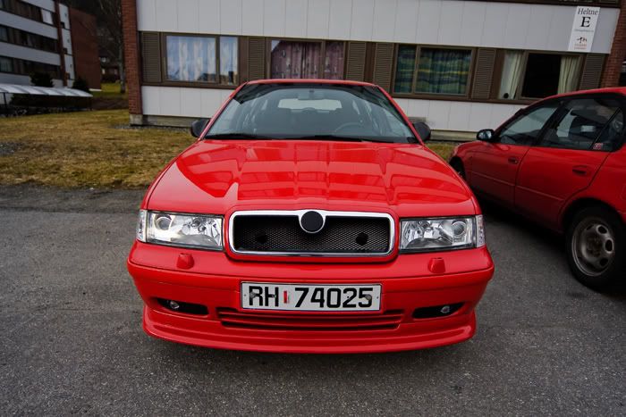

acoupe Skrevet Mars 27, 2009 Forfatter Rapporter Share Skrevet Mars 27, 2009 I dag var jeg å hentet delene fra lakkering, har ikke bilde av bak på bilen siden takspoileren står nedteipa pga at den tørker etter lim. Har også sendt den nye grillen til lakkering, henter den neste fredag :) Her er bilde av fronten: Siter 2002 Audi A6 TQ 1887 VW Polo Lenke til kommentar Del på andre sider More sharing options...
