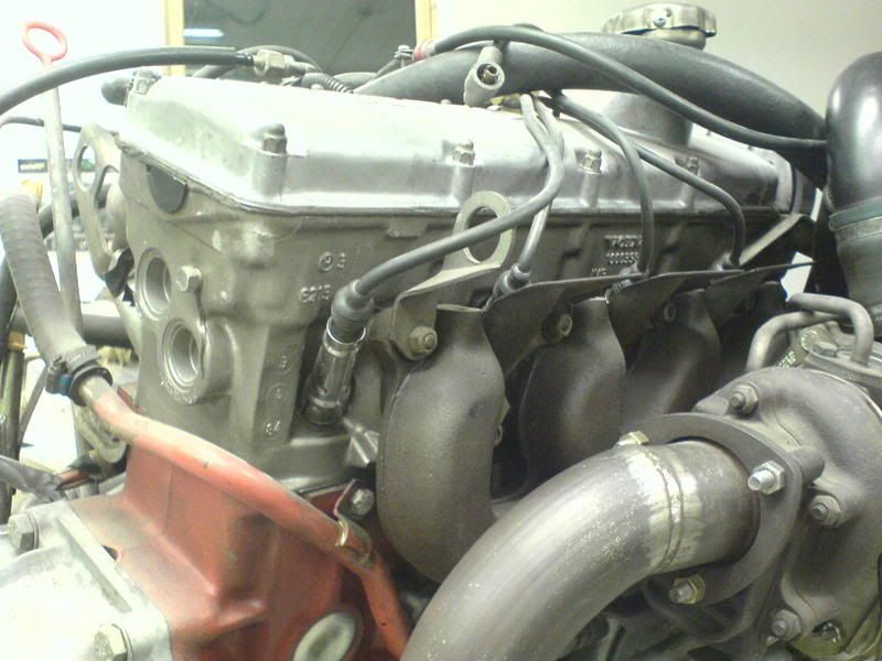

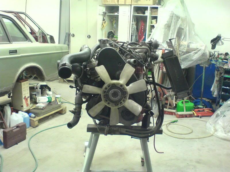

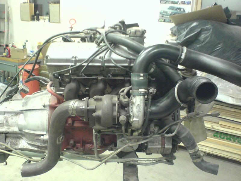

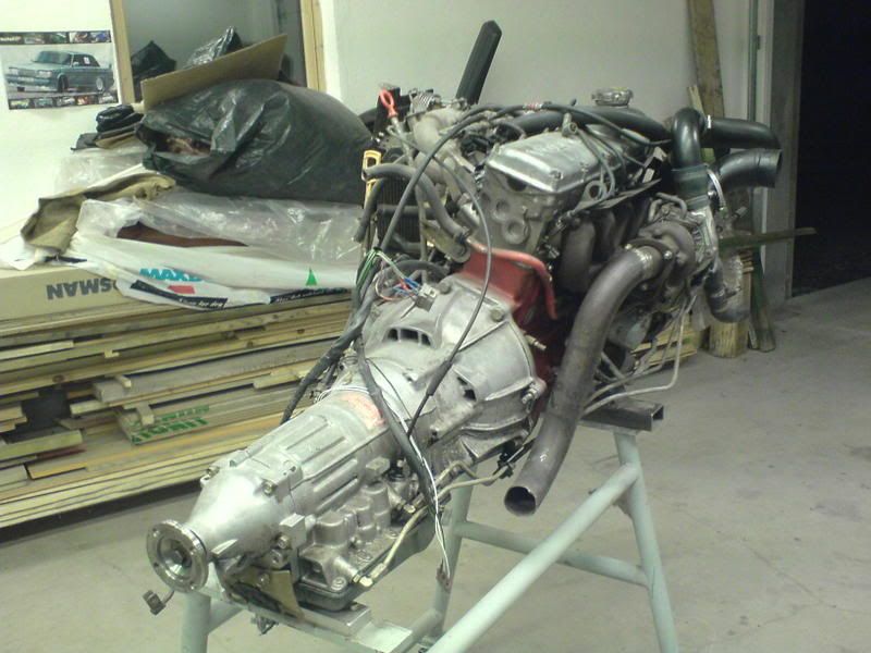

exoticman Skrevet Oktober 30, 2006 Forfatter Rapporter Share Skrevet Oktober 30, 2006 noen bilder Siter Volvo 240 b23e har kjøpt 740 tic motor som skal inn volvo 245(høgger) Volvo 245(høgger) Mercedes 230 te (høgger) Lenke til kommentar Del på andre sider More sharing options...
Rabagast1 Skrevet Oktober 30, 2006 Rapporter Share Skrevet Oktober 30, 2006 Motoren ser jo bra ut. Det jeg sliter litt med nå er å få tak i ekstra deler, som svinghjul ++ Har lyst på å kjøpe den, men Torp på Volvo Norge sa at de ikke godtok å bytte fra 87 til 84 =/ Har visst fått vite at å la være å nevne motormodell funker.. Men hva annet må byttes? Må bakakslingen byttes? Instrumenter? Siter Volvo 850 stv 94 mod 2.5 10v Volvo 850 stv 97 mod 2.5 10v (påkjørt - spiker:( ) Volvo 240 stv 87 B230FK (solgt) Audi 80 -81 mod. - Mamma sin gamle(spiker) Lenke til kommentar Del på andre sider More sharing options...
