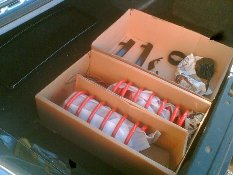

handla senkesett idag på pedersen. Hvor mye pleier folka å kappe, og hva er det som ser bra ut? Og hva kan jeg få det godkjent med?
Du fikk jo papirer med fra Pedersens, TÜV. Da trenger du bare hive på fjærene, ta en hjulstilling og printe papirer, og dra ned på den lokale BT-en og vise fram bilen.

hvis det er lesjøfors du kjøpte kan du låne papirer av meg, dra ned på risløkka og få det godkjent. også kapper du etterpå.
Fikk med fra pedersens (Tror jeg, lå noe papirer neddi esken, ikke titta så nøye enda..) Men måtte du legge frem forhjulskontroll-lapp og lys-innstillings-lapp ? Måtte du godkjenne med 17" også, eller er de ikke så nøye på det sålenge det er +/- 5% av orginal rulleomkrets?
Må vel bestille time også på biltilsynet, vel.
EDIT: Kan jeg kappe 1 runde fram, så jeg slipper å demontere det IGJEN ? Er ganske så kjedelig å skru fjærbeinet av og på "unødvendig" mye.. Det glepper ikke med bare 1 runde kappet forran? Blir vel lavt nok fram det da..
Også kappe 2.5 runde bak, etter godkjenning. :)

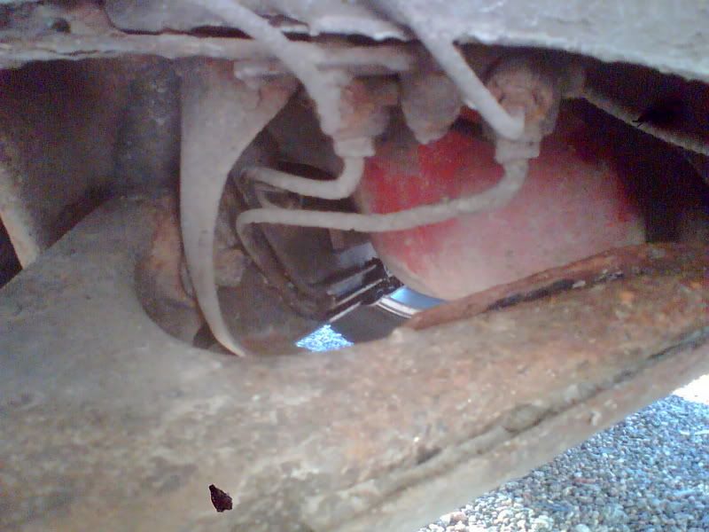

Hvis du kapper foran vil du kanskje bøye bremserøret på fordelingblokka ved bærebrua på v/s når bilen fjærer innover. det har jeg gjort uten kapping av fjærene. syns bilen er lav nok uten kapping. men bak tror jeg har kappet ca 3 runder.
Å, det er såpass ja.. Får kanskje bytte til slanger der isteden da, hvis det er mulig.

tror ikke det blir plass til slange fordi det er helt ved tilkoblinga.

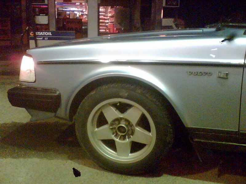

Fikk montert svart grill, lister over lykter og senkesett forran idag (ble mørkt og sent, tar bak i morgen. Og montere turteller'n jeg kjøpte av Sevrin..)
Skal kappe settet bak etter jeg har godkjent den med senkesett.

Senka.. Sammenlign!
