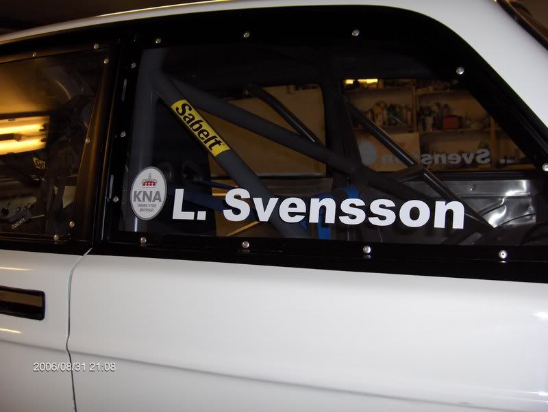

Ja, mange synes jeg er for nøye til at det er en Rallycross bil.... men synes det er morro at det er i orden!
Men nå er vintersesongen i gang og da er det omgjøringer/forbedringer på gang!
Vi har gjort en del erfaringer på de 2 gangene vi rakk å kjøre i år, så da skal "gammærn" på bukker igjen!
Ting som skal forbedres til neste sesong er:
* Demperne foran skal gjøres hardere (både compresjon/rebound)
* Gjennomgang av Sellholm Girkassa (kontroll for evt slitasje)
* Oppheng for mellomaksel skal forbedres og kryss byttes
* Knivstag skal monteres også foran
* Små forbedringer på øvre bærearmer
* Vurdering ut fra deler og "lommeboka" mtp letting på de rette stedene
* Finjustering i bremsebenk
Hvis interesse så kan jeg legge ut bilder på dette etterhvert....noe int?
Mvh
LSR:volvsmile
Link to comment
Share on other sites
  • 2 weeks later...
Forstillinga var jobb ja, mye tenking å prøving osv...
I utgangspungtet har vi beholdt en 140 forstilling, men vi har tatt å forlengt støtdempern opp gjennom øvrebære arm og opp i karosseriet (fjerbenstårn).
Øvrige innfestningspunter osv er like en orginal 140 forstilling.
Fordeler ved å gjøre det på denne måten er f.eks. den totale vekten reduseres med over 30 kg iforhold til en orginal 140 forstilling som er svært TUNG!
Bærearmene er raske å bytte ut, ved evt skade under løp.
Ved et slik hjuloppheng vil det være større flate av dekket som er i kontakt med underlaget ved krengning, kontra et McPherson hjuloppheng.
Var morro å gjøre noe som ikke alle har det samme som, klart at man kan få noe som sikkert funker bedre! Men kanskje ikke med de midlene jeg hadde tilgjengelig!:volvsmile
Mvh
LSR
