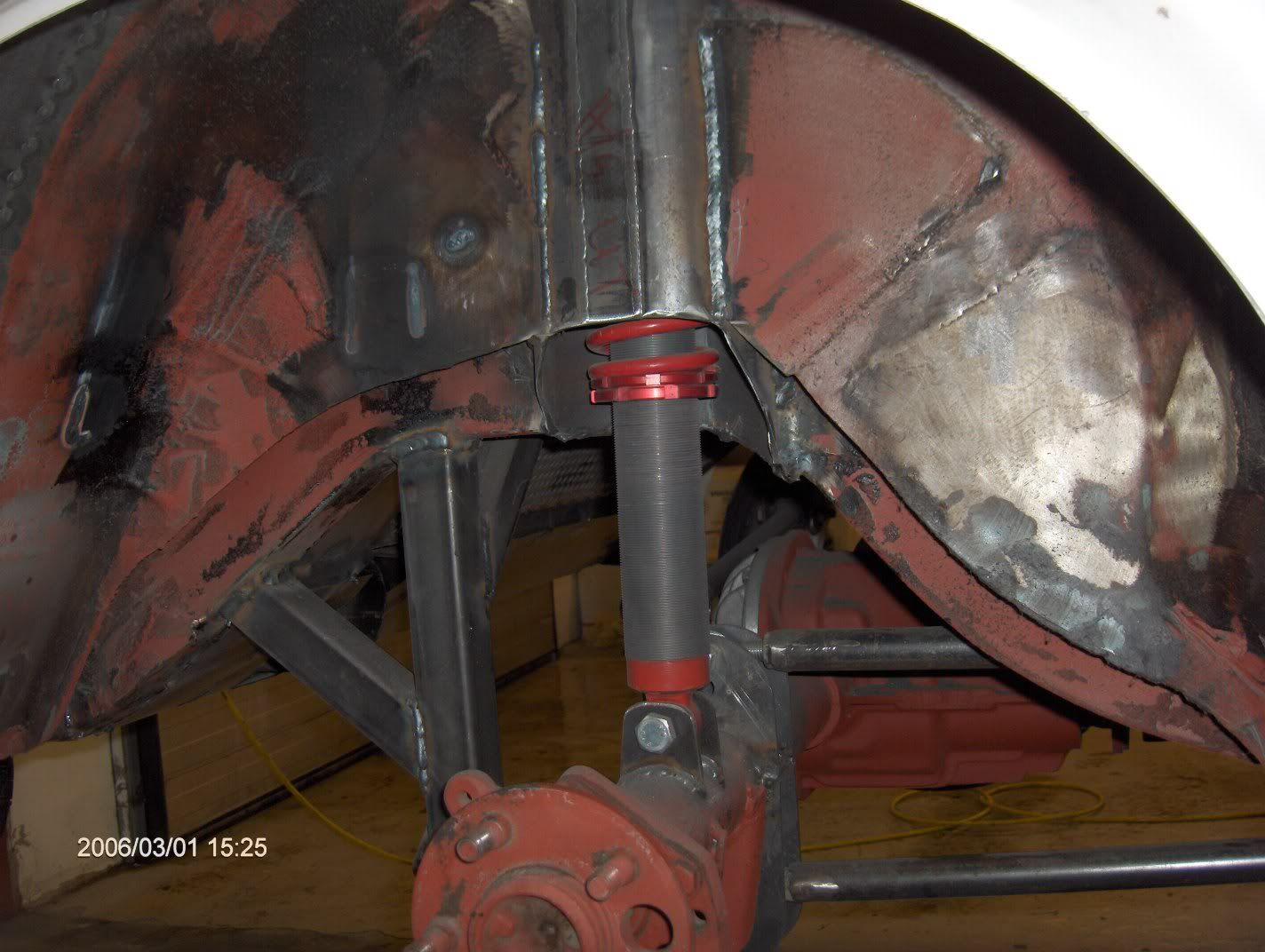

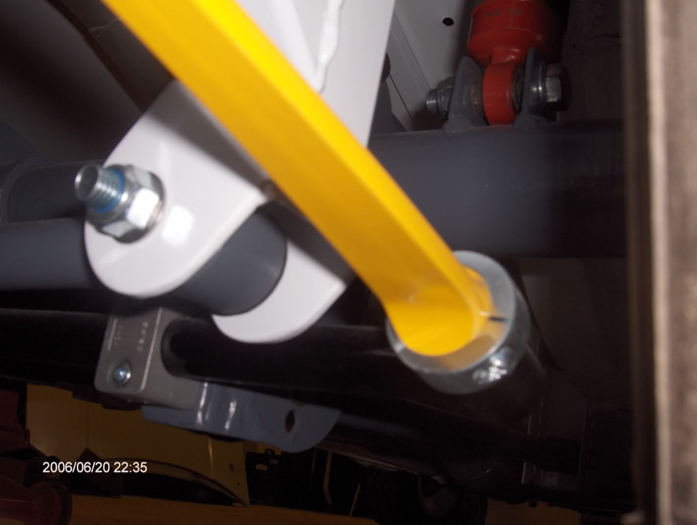

R-sport Lars Skrevet August 10, 2006 Forfatter Rapporter Share Skrevet August 10, 2006 jo ser du har laga til noe skikkelige greier.....skulle gjerne sett flere bilder av bakstillinga....høyre feste til w.link feks Under konstruksjon: I dag: Håper dette gir de svar du vil ha!?? LSR Siter Lenke til kommentar Del på andre sider More sharing options...
