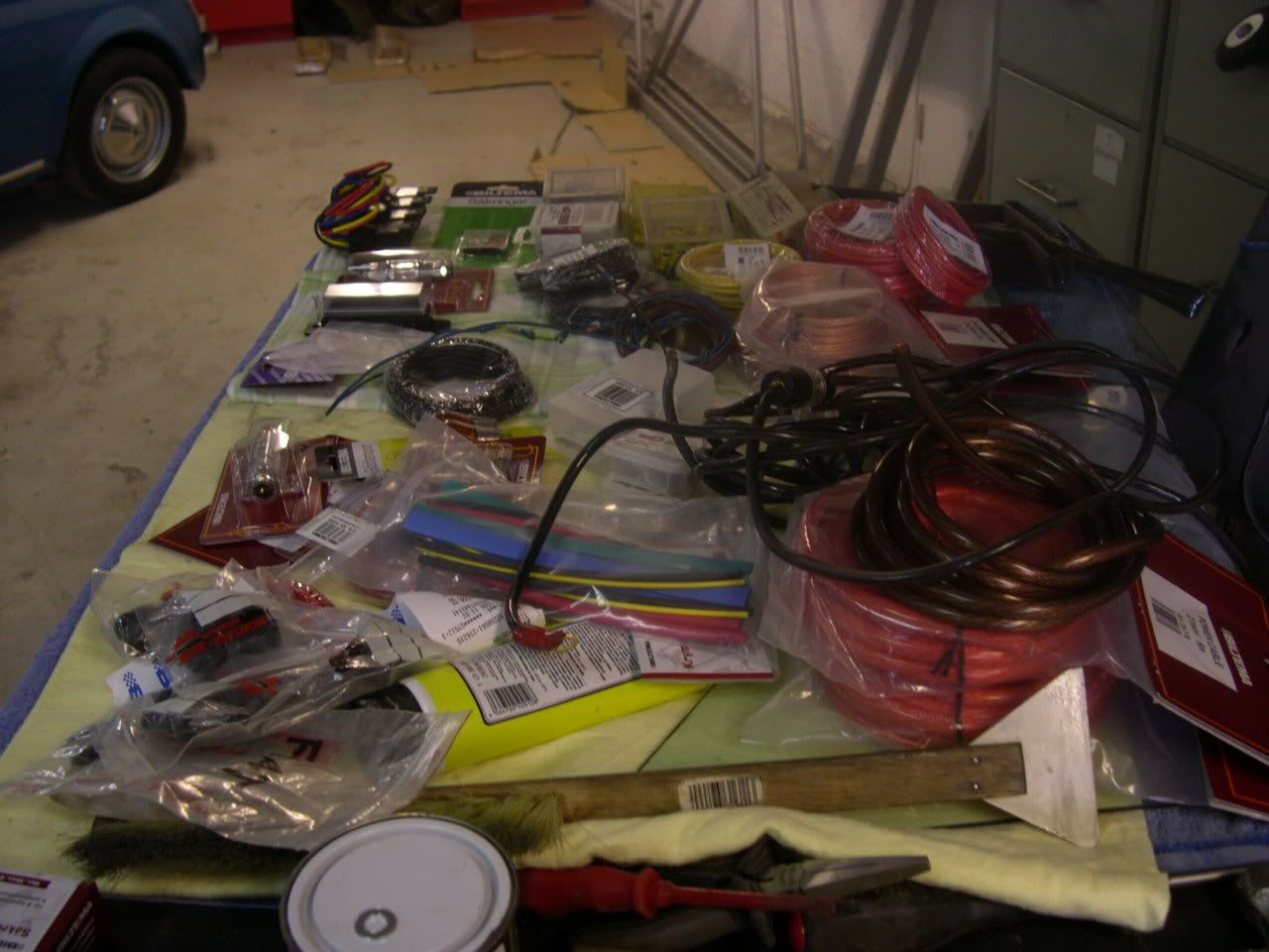

FINNI Skrevet August 7, 2006 Forfatter Rapporter Share Skrevet August 7, 2006 Dro ut motoren og skal inn med turbo oppl med det samme, Klippte ledningsnettet til gamle innsprutn da dette ikke lenger er i bruk, Klipte like godt ledningsnettet til electromotiven også da oppkoblingen til dette også ikke så ut i mørke. Så nå er vi igang med og legge opp nesten hele ledningsnettet på nytt, vel jeg varmer krympestrømper og torbjørn kobler. Jeg er helt nek på strøm fronten, så det er godt og ha kompisser som har skikkelig peil. Fikk demontert og dettonert airbaggen i rattet på fredag også, Fin underholdning til øldrikkende menn he he. Gamle ledn nettet. Og nye ledn nettet he he Siter DÆVEN , ENN Æ DA!!!!! http://www.bilforumet.net/showthread.php?t=130106 http://thomasr.nvg.org/mortal.info/ Lenke til kommentar Del på andre sider More sharing options...
