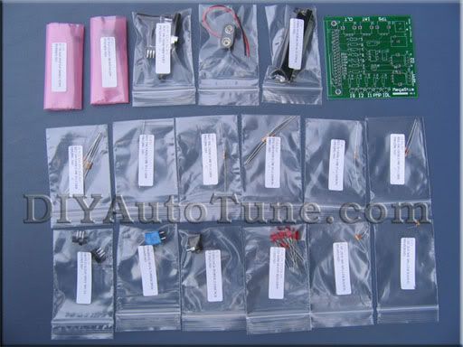

Hva gjorde han egentlig, hva er det vi skal se ? Ser hvertfall bra ut! :)
Som Aceofspades sier, han har loddet på komponenter..
Slik så det ut før:)
Har vel loddet på komponenter??
