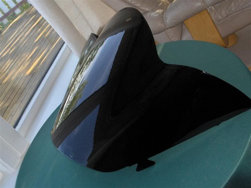

I dag prøvde jeg sprøyta mi for første gang, første gangen i det hele tatt at jeg prøver en sprøyte.
Da jeg kjøpte scootern min fikk jeg med en ekstra vindskjerm, den ble prøvekanin. Først vannslipte jeg den med 600, så med 1200. Den var lakkert fra før så jeg slapp å bruke plast grunning. Var dog en del hakk i den, men jeg valgte og overse dem da jeg var mest interessert i å se hvordan sprøyta fungerte. Spylte av vindskjermen med vann og tørket den. (egentlig skal man bruke silikon fjerner osv. og tørke over med støvkluter før man lakker, men somsagt, prøvekanin-prosjekt).

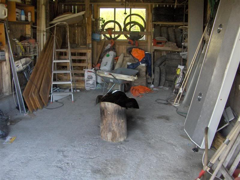

Jeg hadde ikke noe sted å holde på, så vår gamle åpne garasje som er full av rot & støv & sand fikk duge.
Jeg laddet kompressoren opp til 4 bar og dro den ned til garasjen, hvor der forøvrig ikke fantes strøm for øyeblikket pga. sprengte sikringer. Jeg fylte litt tynner på sprøyta (stod at man skulle gjøre det pga. at sprøyta var satt inn med "fett" eller noe sånt, for å forhindre korrodering) og sprøyta den ut i lufta. Plutselig var trykket nede på 2bar, jeg ble sjokkert over hvor mye luft som gikk med.
Blanda lakken i forhold 2:1 , 2 deler lakk og 1 del tynner. TopGun som jeg kjøpte lakken hos hadde allerede blandet i herder, så det slapp jeg. Blanda opp 100ml, må jeg si jeg ble sjokkert over hvor lite lakk som gikk med under sprøytinga.
Med nervene i helspenn og delvis high på tynner prøvde jeg å trykke inn hendelen, og jaggu meg tror du ikke at det kom lakk ut. Ble litt imponert over den fine forstøvinga. Jeg begynte å lakke, men da jeg hadde tatt halve skjermen var jeg fri for luft. Hentet en lang skøyteledning og fikk strøm på kompressoren. Startet så kompressoren og lot den jobbe seg opp til 3bar, og så begynte jeg bare å lakke mens den gikk, trykket holdt seg mellom 2-3bar.
I følge boka skulle jeg ha 1.6bar, men det fikk bare være.
Lakk mengde skruen skrudde jeg ut helt til jeg så den første gjengen, slik som det stod i boka.
I begynnelsen førte jeg sprøyta alt for bort, tenkte det var best å begynne fort i tilfelle det kom mer lakk enn jeg hadde beregna. Men, jeg satte ned førings hastigheten betraktelig slik at jeg trengte å dra sprøyta over samme området en 2-3 ganger før lakken dekte.
Jeg ble helt i 100 når jeg så resultatet, ble meget fornøyd. Vindskjermen hadde jo noen skavanker så den ble jo ikke perfekt, men jeg ble meget imponert over mengden appelsin effekt, litt er der jo, men totalt sett så ble jeg meget fornøyd.
