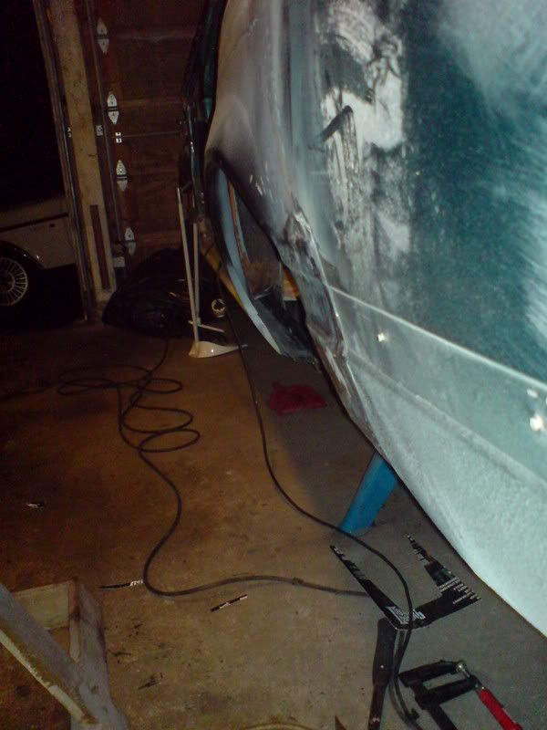

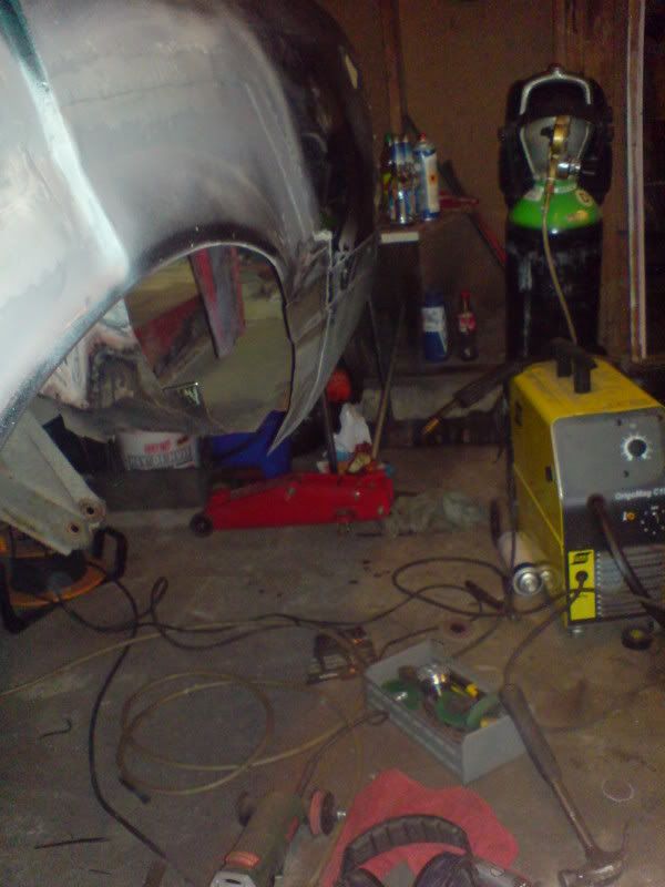

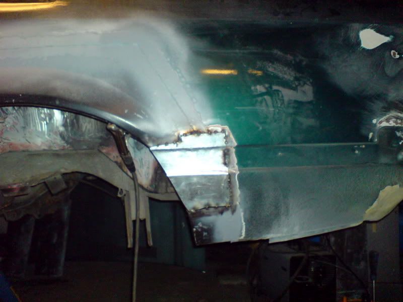

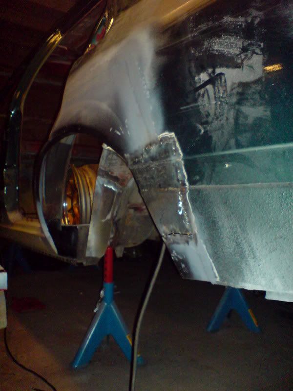

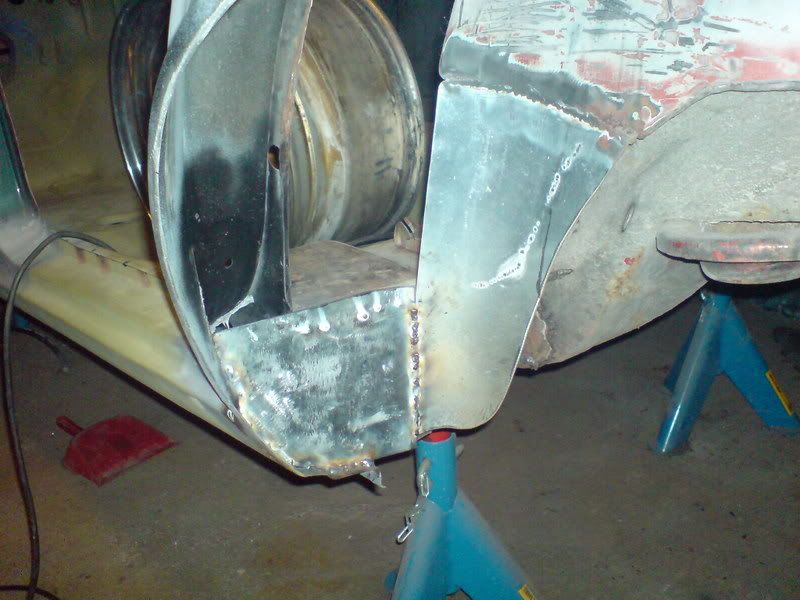

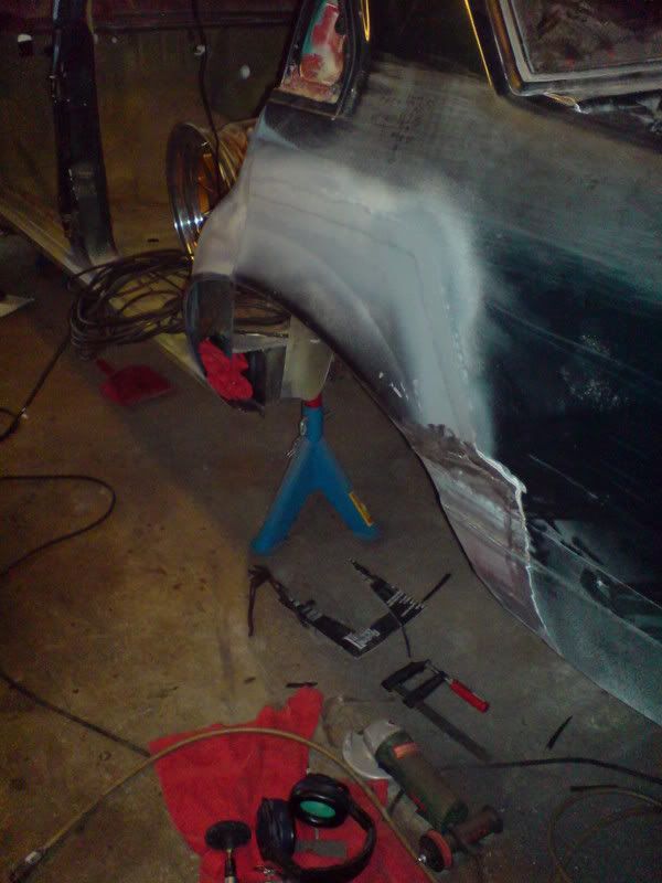

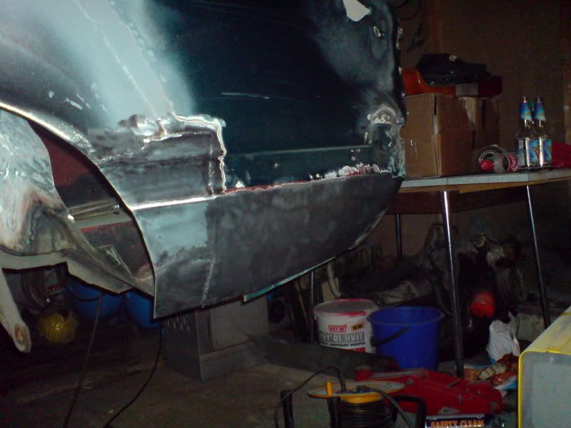

Har fått gjort litt i dag, må ha meg ein time på sofaen før eg fortsetter, sliter sånn med ryggen:(
bremse, olje å bensintrykks målara!

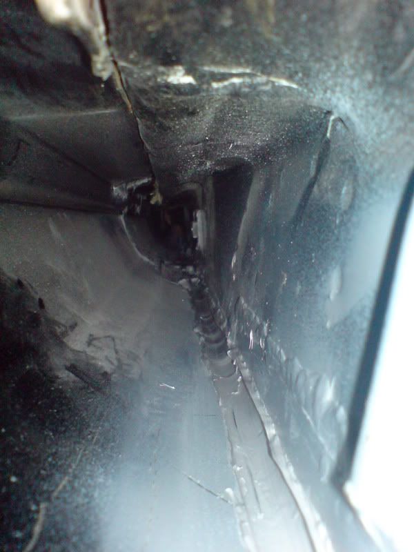

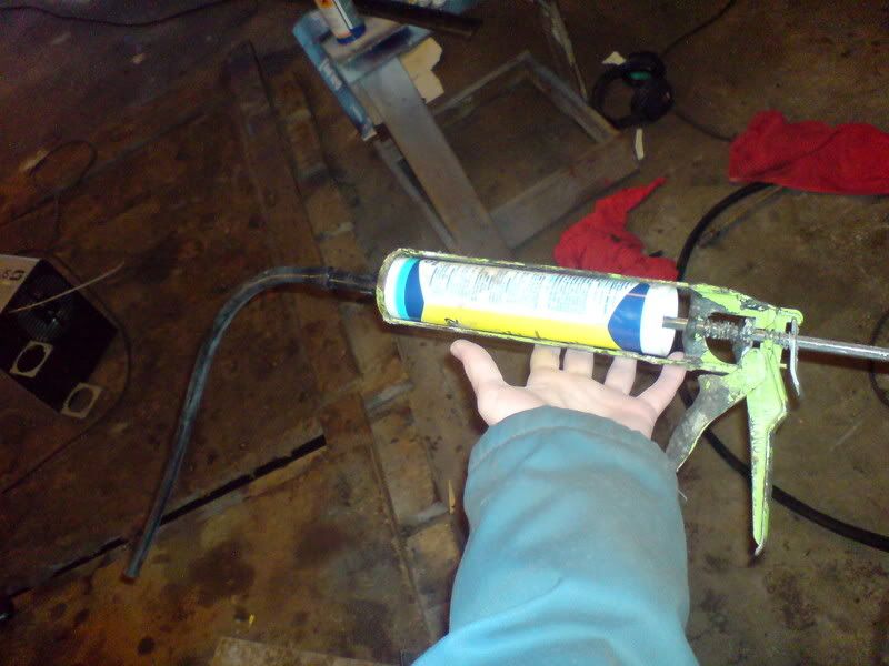

måtte forlenge litt for å få karosserilim inni kanalen heil veien.
No skal ikkje det ruste i delinga i kanalen jalfall!
kjøme fleire bilde seinare i kveld, skal ut å sveise litt meir no!

Satsa på å få gjort endel i morga også, har bestemt meg for at bilen skal ikkje tektylerast, skal heller bruke syregrunnast, epoxy grunning å bil lakk eller lastebil lakk under bilen. for ditte blir ikkje en bil som kommer til å bli kjørt verken på vinter eller på styggeversdaga, so då kan eg like godt lakke under, å då blir det mykje enklere å holde reint også! Men den skal tektylerast inni kanalane å andre hull rom da.
