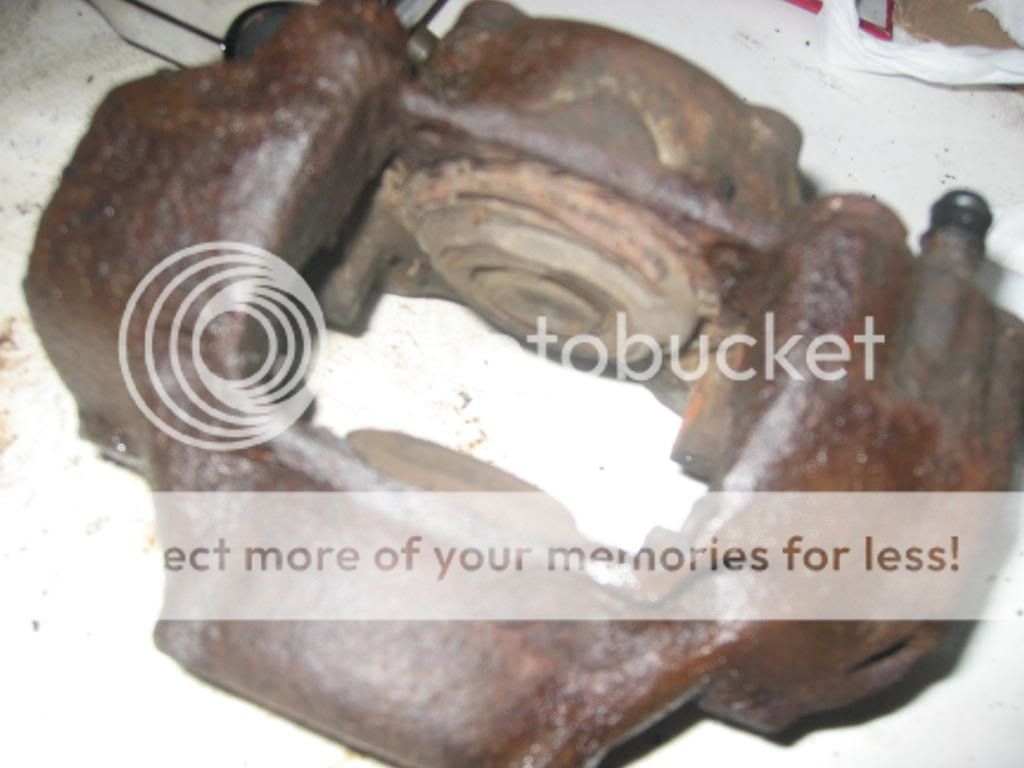

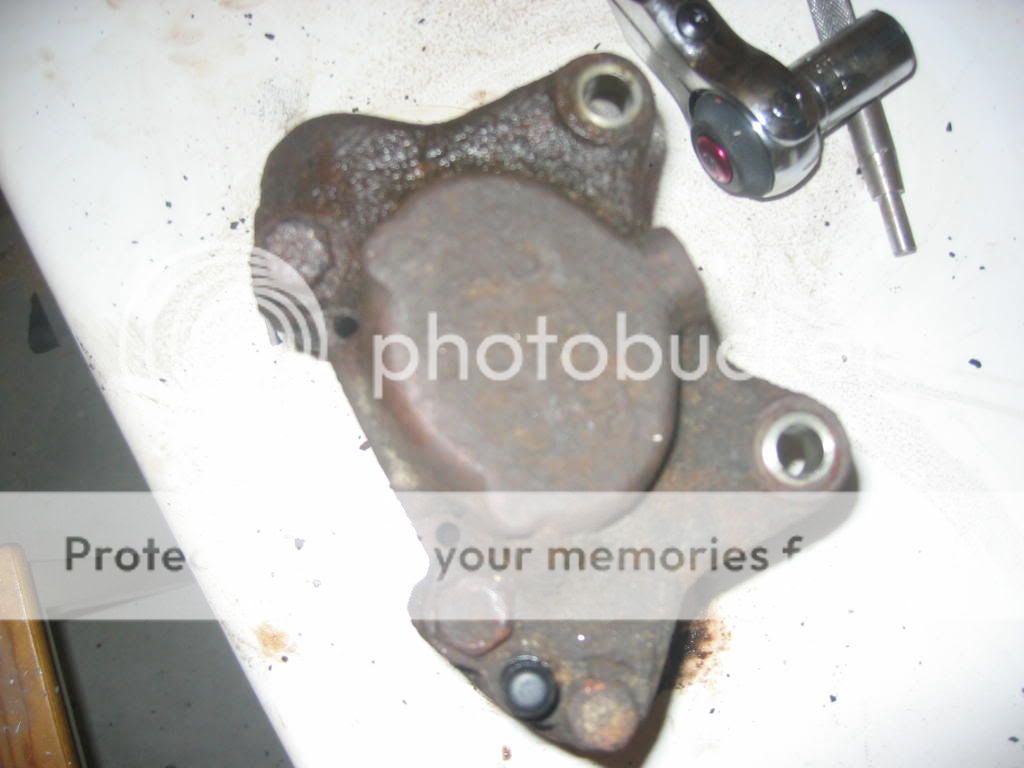

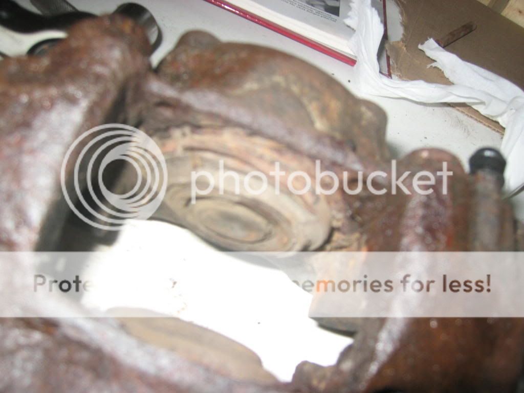

Bumper denne litt. Har jeg ATE eller GRIRLING?
Det der er en girling-kaliper.
Det kan ganske lett sees på den pinnen du dytter mellom begge klossene... Hvis denne har en låse-splint så er det girling :)
