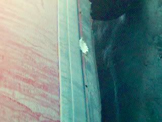

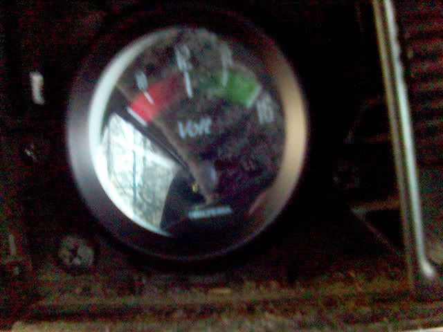

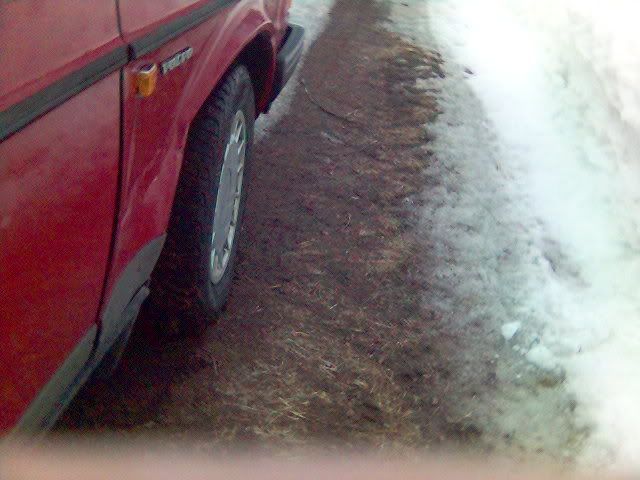

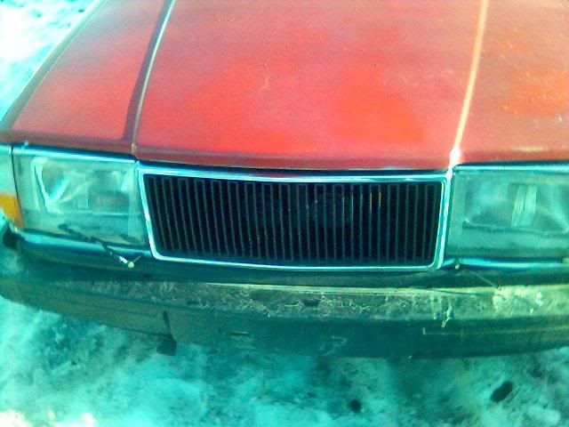

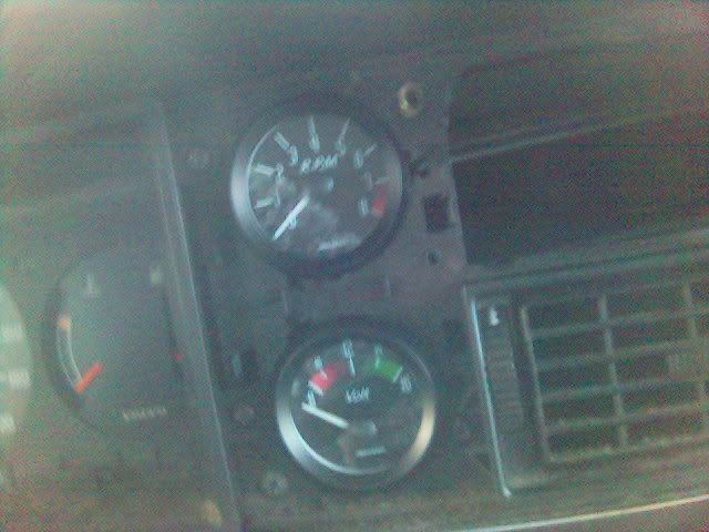

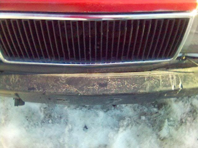

vidarj Skrevet April 9, 2006 Rapporter Share Skrevet April 9, 2006 Jaja, detta er Volvo 240n min... Skal på EU veldig snart, så får vi se da... Er en del rust i Ytrekanalen på førersiden, men siden den visstnok ikke er bærende så skal det holde å bruke litt byggskum for pynte skyld... Er det riktig? Eller er den bærende? Bilder: Dette er sånn bilen så ut i startfasen... Rett etter kjøp... Legg merke til Panseret... Ikke bra lakk... Jeg personlig er veldig fornøyd med motoren :) Flott snute og... MEN så ordnet vi prøveskilt for en dag da, klarte ikke motstå lysten til å ta oss en leketur med den... Og da fant vi fort ut at den ene bremsekretsen ikke virket, pga. ALT for lite bremsevæske (tror det er hull på en slange eller noe, men det ser ikke sånn ut tatt i betraktning at ikke noe bremsevæske er borte etter påfylling)... Men dette er resultatet av oppdagelsen vår... Grillen ble veldig skadet i møte våres med en HARD brøytekant, og siden av bilen er som dere ser markant bulket... Men vi fikk reddet grillen, ikke emblemet... Og den ser nå sånn ut: Så monterte jeg på et par haifinner for harryfaktorens skyld Interiøret er STRØKENT i bilen! Nå har jeg kjøpt VoltMeter og turteller, og et Stereoanlegg som skal inn, Så det blir noen morsomme uker fremover! Biltema <3 KAN noen lage en Veileder til meg om hvordan turtelleren skal kobles? Gi meg gjerne kommentarer og rådgivning ang. stereo og Kanalrust også! Og selvsagt hva dere syns da, bilen kostet 6000,- Siter Volvo 240 stæsjvægon Lenke til kommentar Del på andre sider More sharing options...
Ekren Performance Skrevet April 9, 2006 Rapporter Share Skrevet April 9, 2006 Truteller`n skal du koble på "+" og "-" pluggene på coilen. og en på en strøm kontakt (hvis det er lys inni instrumente) Siter - Volvo 240 Turbo Intercooler 90 mod 400hk prosjekt.. - Volvo 740 Turbo Intercooler 89 mod Mvh //Kristian Ekren Lenke til kommentar Del på andre sider More sharing options...
Prebendju Skrevet April 9, 2006 Rapporter Share Skrevet April 9, 2006 følger med bruksanvisning med biltema turtellern.. Siter 2,3l med 16V og dobble gassere, retro Lenke til kommentar Del på andre sider More sharing options...
vidarj Skrevet April 9, 2006 Forfatter Rapporter Share Skrevet April 9, 2006 Truteller`n skal du koble på "+" og "-" pluggene på coilen. og en på en strøm kontakt (hvis det er lys inni instrumente) Det er ikke med lys så da ere bare Coilen da :) Jeg åsså så det at det skal følge me instruskjon i biltema greiene, hvilket det altså ikke gjorde... Siter Volvo 240 stæsjvægon Lenke til kommentar Del på andre sider More sharing options...
Gunnar KRC Skrevet April 9, 2006 Rapporter Share Skrevet April 9, 2006 grattis med ny bil!! har en nesten kliss lik en selv med dårlig lakk på panseret men den er v8 prosjekt da. Siter Volvo 240 1991 b230f/ft turboprosjekt Volvo 142 - b20 - 1968 - Prosjekt Volvo 242 - b19 - 1975 Bruksbil/til salgs Kia Ceed TX - 2008 - 1,6CRDI - bruksbil Peugeot Expert - 2002 - 2.0 td - arbeidsbil Lenke til kommentar Del på andre sider More sharing options...
Mr. Bollocks Skrevet April 9, 2006 Rapporter Share Skrevet April 9, 2006 Det er ikke med lys så da ere bare Coilen da :) Jeg åsså så det at det skal følge me instruskjon i biltema greiene, hvilket det altså ikke gjorde... Hvis det ikke er med lys så skal den røde til en som har + når tenninga er på, den grønne til - på coilen, og svart til jord. I tilfelle den har lys, skal hvit kabel til + på instrumentbelysning og svart til jord i tillegg til de andre kablene. Siter - 87' Toyota MR2 MK1 - 82' Toyota Starlet KP60 (rwd) - 85' Suzuki SJ413 Jordebil Lenke til kommentar Del på andre sider More sharing options...
vidarj Skrevet April 9, 2006 Forfatter Rapporter Share Skrevet April 9, 2006 Hvis det ikke er med lys så skal den røde til en som har + når tenninga er på, den grønne til - på coilen, og svart til jord. I tilfelle den har lys, skal hvit kabel til + på instrumentbelysning og svart til jord i tillegg til de andre kablene. Okei, takk for god forklaring! Men er ytrekanalene bærende eller ikke? Min Bestefar som er utdannet Motoringeniør og Mekaniker mener det ikke bærende, men jeg veit ikke.... Noen sier en ting og noen sier en annen! Siter Volvo 240 stæsjvægon Lenke til kommentar Del på andre sider More sharing options...

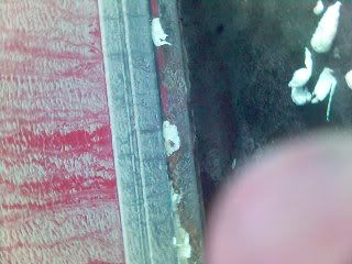

vidarj Skrevet April 10, 2006 Forfatter Rapporter Share Skrevet April 10, 2006 Her er bilder av rust... Det er ikke mye, men er vel såpass at det må byttes ut? Husker ikke hva den tingen der heter, men er denna som går fra dør te dør under, en bjælke... kjennes ut som plast i grunn :p Under her ser dere kanalen min, etter en runde byggskum... Går det greit å bare ta stålplast over og lakkere også ta seg en tur på gruseveien? eller må jeg sette på de nye kanalene mine for å få den gjennom EU? Hjelp mottas med store åpne armer Siter Volvo 240 stæsjvægon Lenke til kommentar Del på andre sider More sharing options...
Goop Skrevet April 11, 2006 Rapporter Share Skrevet April 11, 2006 Ser at du ikke er så veldi intresert i å få bilen hundre prosent.. I såfall kan du bare kjøpe en ny kanal (koster ca 2-300) og sveise rett oppå den gamle..Da går han GARANTERT igjennom eu.. Men det holder ikke så lenge før det begynner å ruste igjen... Siter Lenke til kommentar Del på andre sider More sharing options...
vidarj Skrevet April 12, 2006 Forfatter Rapporter Share Skrevet April 12, 2006 Ser at du ikke er så veldi intresert i å få bilen hundre prosent..I såfall kan du bare kjøpe en ny kanal (koster ca 2-300) og sveise rett oppå den gamle..Da går han GARANTERT igjennom eu.. Men det holder ikke så lenge før det begynner å ruste igjen... Jeg har tenkt til å få alt helt 100% etterhvert, men økonomien tilsier noe annet i starten, men jeg har kjøpt to nye kanaler i dag! Men må jeg bytte den greia under? Se bildet av rusta litt lengre opp! Eller, det ser vel egentlig ut som at det har råtna bort? :p Ser ut som PAPP jo... hehe... Hva heter den delen? Er under hele bilen foran og er et slags Kors kan du si? Siter Volvo 240 stæsjvægon Lenke til kommentar Del på andre sider More sharing options...
Goop Skrevet April 12, 2006 Rapporter Share Skrevet April 12, 2006 viss det er under bilen kan du bare kjøpe en vanli plate å kappe til, og sveise på der det trengs.. Er jo ingen som ser under bilen liksom.. Bare til å kjøre på med karroseri kit etterpå så blir det strøkent.. Siter Lenke til kommentar Del på andre sider More sharing options...
vidarj Skrevet April 12, 2006 Forfatter Rapporter Share Skrevet April 12, 2006 viss det er under bilen kan du bare kjøpe en vanli plate å kappe til, og sveise på der det trengs.. Er jo ingen som ser under bilen liksom.. Bare til å kjøre på med karroseri kit etterpå så blir det strøkent.. Ser de ikke under bilen? Fett, da bruker jeg no plast jeg :p Fått nye kanaler i dag... Står at de er til 140 serien, men det er vel samme målene? fått fra BCB.no :pics Siter Volvo 240 stæsjvægon Lenke til kommentar Del på andre sider More sharing options...
Goop Skrevet April 13, 2006 Rapporter Share Skrevet April 13, 2006 ja..er de samme kanalene det... Siter Lenke til kommentar Del på andre sider More sharing options...
