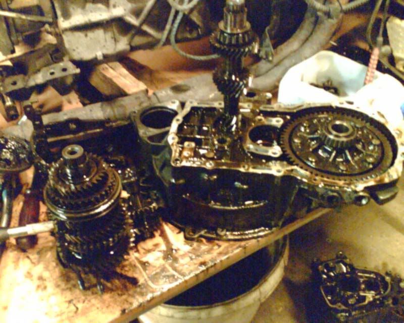

Monterte nå kassen likevel jeg siden jeg hadde nå fri i påsken :D
Var helt greit å svinge med samt kjøre, men når jeg rygger så høres det ut som om ene hjulet er på vei inn i bilen.
Greit på en bil som jeg bruker lite, men ikke å anbefale på en hverdags bil.
Hjulstillingen var totalt på tryne etter at Bil & Tele i Bergen hadde fikset den.
De tok 500 kr for reparasjon av boltene så de var jo ødelagt nå når jeg skulle løsne. Samt 500 for å justere ratt som nå nesten står opp ned :)
2. Gangen jeg blir lurt av Bil & Tele så anbefaler ingen å bruke de lengre. Amatører.
Må få flyttet turtall sperren en dag, den er jo altfor lav.
