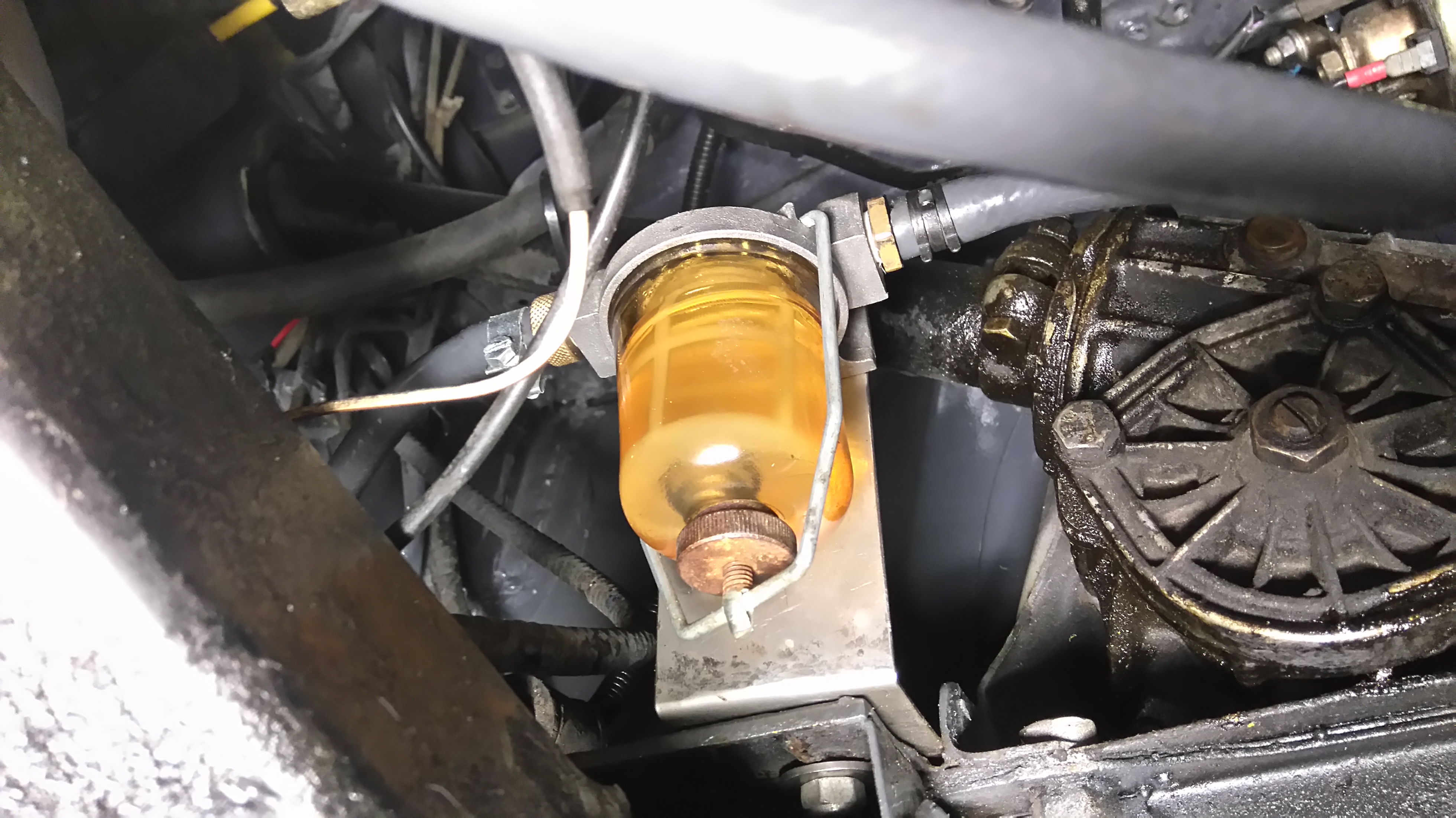

Sjekket ytterligere tidligere i dag og merket at det ikke kom så mye gjennom det siste metall filteret. byttet ut det med biltema, vridde om, så startet bilen. tok en runde i nabolaget, den føltes grei ut, ved rygging gikk den nå normalt. kan anta at det var lite bensin gjennom filteret som gjorde at den ikke fikk nok ved rygging nedover før.. var ingen piler på biltema-filteret for inn/ut, monterte med gjennomsiktig mot gasser, er det rett?

Takk for svar og mulig forklaring der. ja, metal er rett inn og rett ut, blåste gjennom og skvett med bensin kom ut. hadde prøvd med startgass og den fyrte av og sloknet da pga for lite driftstoff antar jeg. litt vanskelig å teste ting da man er alene om den praktiske utførselen. må ta opp på mob for å se resultatet etterpå. da kan jeg bytte til et enkelt filter som dette fra biltema? http://www.biltema.no/no/Bil---MC/Bilreservedeler/Filter/Drivstoffilter/BRENSELFILTER-UNIVERSAL-2000036994/
Hei, den er grei, ønsket bare ikke å gå med følelse for at det kan bli noen problemer i ettertid. når jeg sjekket sist var det slik: jeg fikk sprut rett etter pumpe men ikke etter det metall-filteret. sjekker igjen i dag det må presiseres at når jeg rygget/r nedover(!) bratte bakker så følger jeg at bilen ikke får nok bensin og den begynner å gå ujevnt selv med mye på tanken. ikke 100% sikker på om det er fri passasje i tanken. igjen, jeg blåste mot tanken gjennom det gjennomsiktige filteret og det fylte seg med bensin etterpå. PS: Vet ikke hvilken forgasser, skal se om jeg kan finne ut av det i kveld.

Quattro, det er en mekanisk pumpe montert på motor ja, finner et fint bilde fra nettet her. er en V4 forgasser motor. her er bilde fra det som på montert og et som jeg fant på nettet legger også ved bilder av filterne: den gjennomsiktige sitter mellom tank og pumpe og den sølve er mellom pumpe og gasser. testet litt frem og tilbake FØR jeg tok trykkmålertesten: blåste gjennom gjennomsiktige mot tank ok, hørte boble blåste gjennom sølv mot gasser ok. prøvde å pumpe gjennom den sølve, ingenting bare gjennom pumpe var ok men svakt. merket når jeg begynte at den gjennomsiktige var løs, klemmen må ha skrudd seg av under kjøring. bilen blir sjeldent brukt, bare når det ikke regner(i Bergen!) ) den hadde stått sikkert i 6 uker og det har vært kaldt ute(minusgrader over en ukes tid) Har nå bestilt ny pumpe fra lokal butikk. tenkte at jeg nå må skifte olje og filter om det er kommet noe bensin i motoren eller er jeg helt på blåbærtur nå?
