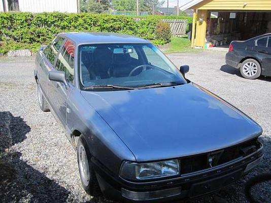

hallo, har en Audi 80 1.9E B3 med ombygd front til B4, vurderer nå å gå til innkjøp av 2.3 20V for å få litt mer futt i den lille kjerra :) planen er å få den godkjent. blir også å montere bremser foran fra en B4 2.6 da jeg fikk tak i en slik en billig i sverige, bremser bak trenger jeg ikke å skifte da det er likt på alle Quattro 80'ene, unntatt S2 da. så lurer jeg på en ting. passer den 2.3 motoren på den girkassa og traversen jeg allerede har? må jeg også bytte bjelka foran også, så lenge 5'er motoren går lenger fram? og er det andre ting jeg må passe på takker for svar ;)

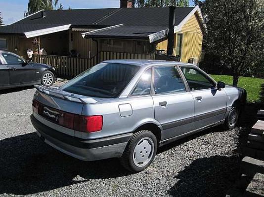

da står bilen på jobben min, har bygget om til 92 mod front. så nå har jeg en nesten komplett delebil som selges + det svarte coupe skinn interiøret som satt i bilen min da jeg kjøpte den, delebilen jeg har er en 93 mod 80 2.6E, gått 280.000, motor går godt, men er litt ventiltikking, er og komplett A/C anlegg i den bilen om noen har lyst på, dersom jeg ikke bruker det på min egen bil :P delebilen er fra sverige, men har momspapirer og det man trenger ;)

da ble det bilder :) lurer også på om man kan bygge turbo med det innsprut systemet som er på den eller burde jeg skaffe innsug og slikt fra 2.0E motoren?
blir noe org og noe u.org :) møller er dyrt på mye deler selv om jeg har bra rabatter der, ser ut som det er vanskelig å finne ettermarkeds deler til disse bilene i forhold til mange andre biler :) har søkt litt ang panser også, ser ut som jeg kan bruke B4 panser uten problemer. virkes også som det sitter audi 90 lykter og fanger på den :/ kan slenge ut litt bilder av bilen i morgen
skal kjøpe meg et lite prosjekt før vinteren, bilen jeg har sett på mangler litt deler, som f.eks frontlykt v.s (aner ikke hvor jeg får tak i, er ikke blink ved lykt, men på fangeren) grill (veit hvor jeg får tak i) plate under motor (veit hvor jeg får tak i) + mye småtteri følger med coupe dash, lurer på om dette passer i en sedan? sitter coupe seter foran og bak, baksetene sitter veldig dårlig :P skulle fått festet det på en måte panseret må byttes da det er bulkete og fælt, så tenkte at så lenge jeg må skifte panser og lykter, så er spm. kan jeg bruke panser og lykter fra B3/B4, altså 92 mod og nyere? kom gjerne med flere forslag på hva mer jeg kan gjøre med den bilen, den er ikke akk så pen, så skal lakkeres opp igjen, skal ikke koste meg alt for mye penger da jeg har et annet heftig bilprosjekt som sluker alt for mye :P og hvor kan jeg få tak i deler til den egentlig? litt begrensa på norsk bildelsenter og streetdesign
