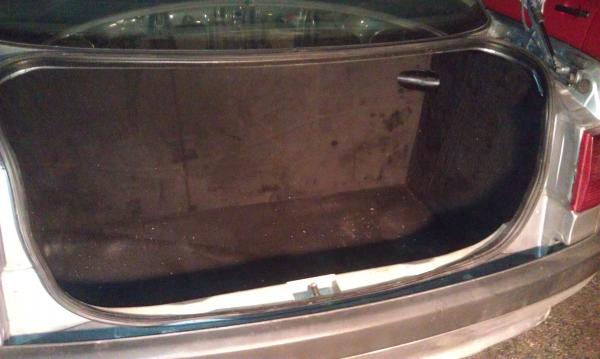

har nå fiksa bassrør gjennom hattehylla, og bygd meg ordentlig bagasjerom, regner med de fleste veit åssen B3 Quattro ser ut i bagasjen?. men slik ser det da ut etter jeg har brukt noen timer :)
