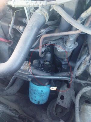

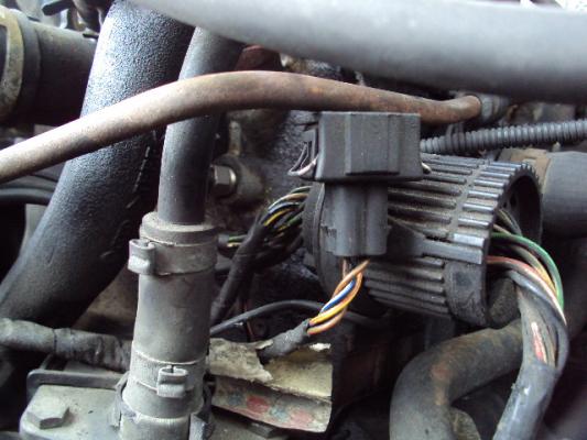

Så langt har jeg lest meg til at denne sensoren brukes til å justere timingen på pumpa under avgasskontroll, og at den ikke er nødvendig under vanlig bruk. Det spørs om jeg ikke bare tetter den igjen med stålplast og skrur den tilbake der den satt. Her er et bilde av hvor sensoren satt; på høyre side av dieselpumpen. [ATTACH]38821[/ATTACH] Edit: BTW, ledningene ble tvinnet da min medhjelper skrudde ut sensoren, så det er ikke lenger noe mysterium.

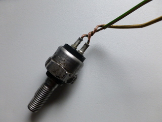

Nå har jeg fått ut den lekkende delen. Hverken Mekonomen eller Møller hadde eller kunne bestille delen. Det viste seg å være en dieseltrykkssensor ifølge sjefen på DP pumpeutstyr i Haugesund. Han kunne skaffe den for 3200 kroner. Delenummer 1467200303. Sensoren er utformet som en oljetrykksbryter, med overgang fra metall til plast, hvor ledningene sitter. Nærmest kontakten er ledningene uisolert og tvinnet om hverandre, før de blir isolert lenger opp. Det er merkelig at ledningene skulle være i kontakt med hverandre før de når sensoren. 3200 kroner for en slik sak var mye, syns jeg også.

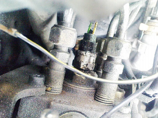

Jeg dro for å bytte kamrem og få en undersøkelse av det ikke-fungerende glødesystemet. Da mekanikeren åpnet panseret, og jeg dreiet motoren, kunne han med en gang melde at det fantes lekkasje fra dieselpumpen. Ved selvsyn rant det rikelig av diesel fra kontakten mellom uttakene til de fire diesellinjene; omtrent som ved slutten av en vannlating; noen dråper i sekundet. Denne informasjonen fikk meg til å huske at jeg trodde jeg hadde kjent svak diesellukt noen mil tidligere, og at dessuten drivstoffnålen hadde falt noe raskere enn vanlig. Har ikke merket noen forskjell på kjøringen, dog. Kontakten ligner på oljetrykksbryterne som fins på samme motor - AAZ. I morgen drar jeg til hoggeren (Olas bil på Karmøy - er i Haugesund for tiden) for å se om jeg kan finne en erstatningsbryter. Jeg regner med at jeg må kutte ledningen til kontakten og lodde, for det ser ikke ut til å være noen kontakt i andre enden. Dere vært borti slikt før? Golf '95 TDK 210000 km

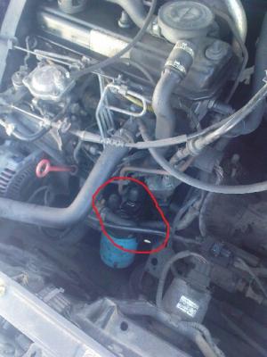

Det ser ut som jeg har EGR på AAZen min (1995 Mk3 1.9 TDK, 210000 km). Men hvorfor går det av et mindre metallrør fra EGR-røret, og hva er det det gjør? (rammet inn i rødt). [ATTACH]38605[/ATTACH]

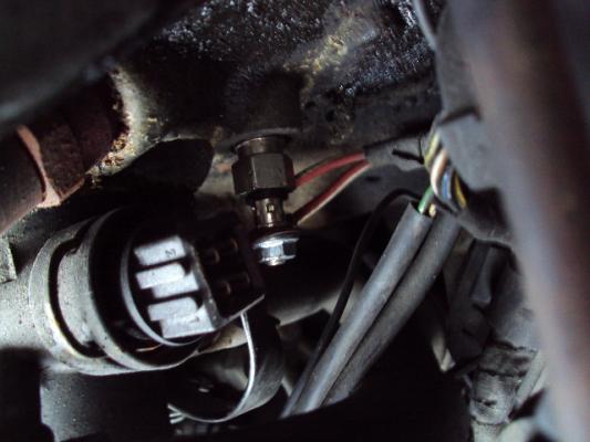

Det er en ting som har slått meg mens jeg har studert pluggene og deres omgivelser - det går ingen tykke kabler til pluggskinna. Det eneste som går dit, er to to, tynne røde/hvite kabler. [ATTACH]38564[/ATTACH] Jeg koblet fra kontakten til vanntemperaturmåleren med vilje, for å få bedre innsyn. Her ser vi rett inn på første glødeplugg i rekka, hvor skinna starter og går mot venstre mot de andre pluggene. Bildet er tatt ovenifra fra høyre. Oversiktsbilder: [ATTACH]38565[/ATTACH] [ATTACH]38566[/ATTACH]

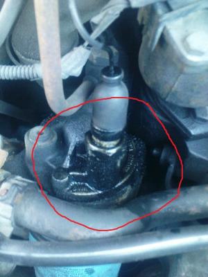

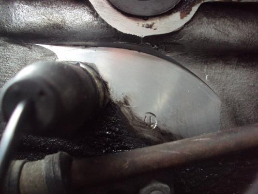

Vet dere hva denne lekkasjen kommer av? Når jeg trekker opp hetta på sensoren (antar det er en sensor), ligger det også olje på og rundt selve loddepunktet fra ledningen til der hvor sensoren er skrudd fast i festet som oljefilteret henger i. Motoren har gått 210000 km, '95-modell.
[ATTACH]36641[/ATTACH] Jeg pusset av med sprit og tok dette bildet med et ordentlig kamera. Kan det tenkes at de har frest av litt for mye da motoren ble laget, og laget et svakt punkt?
Takk for korreksjonen, Quattro73. Jeg er egentlig akademiker, så dette er ikke helt min greie. Jeg ser du har forstått meg likevel. Bilen har hatt ca. to eiere før meg. Det var utført tålelig regelmessige servicer på bilens drivlinje. Jeg kjøpte den i Haugesund, kjørte den over landet, og den har siden gått på på ringveier og gater i Oslo by. Nå om vinteren er det ikke alltid den rekker å bli varm, heller. Nei, oljen fra den antatte sprekken i blokken ser bestemt ikke ut til å komme over metallkanten under gummilisten under toppdekselet. Det er litt sverte i krumningen under linjeboringen, men det er gammel olje jeg ikke fikk tørket av skikkelig. Neste gang skal jeg bruke sprit for å få løst opp skikkelig, og ta et bilde med et ordentlig kamera. Hvor mye koster det å få gjort TIG-sveisingen, tror du, og hvor får man gjort det? Har allerede bestilt toppdekselpakning og sett youtube DIY.
