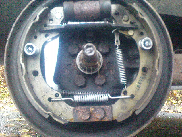

Ok. Som forberedende øving dynket jeg baksiden av hjulsylinderen med rustløserolje fire ganger i løpet av uka. Jeg kjøpte meg et sett åpne ringnøkler for å få bedre tak på mutteren som holder bremsenippelen. Den passende ringnøkkelen (fra Biltema), nummer 11, var en tanke rom, og kunne slarkes ca. 10 grader frem og tilbake. Jeg tok nå likevel forsiktig tak, og tok i til jeg såvidt kjente bevegelse. Mutteren beveget seg ikke, og var i ferd med å rundes, så jeg ga meg med det. Deretter gikk jeg ned en størrelse i ringnøkkel, til nummer 10. Jeg tok hammeren, og prøvde å tvinge den nedpå mutteren med noen slag, men det lot seg bare i liten grad gjøre. Så prøvde jeg ringnøkkel nummer 11 igjen, i håp om at julingen med hammeren kanskje hadde fått løsnet på bremsenippelmutteren, men den satt like godt. Så tok jeg polygriptanga fatt, og klemte til det jeg kunne, før jeg forsiktig begynte å vri. Oppnådde ikke annet enn å sette spor i mutteren. Det neste blir vel å skaffe en rørtang og la det stå til. Jeg har en propanbrenner, og kan prøve å varme opp i samme slengen. Har bremserør av kobber, tåler de varmen?

Er hjulsylindrene typisk vanskelige å få ut?
Tror jeg fant årsaken. Det ene stempelet i hjulsylinderen beveger seg ikke. Dermed er det bare den ene skoen som trykker. Satte den inn med tyntflytende olje, så får vi se om den vil etter hvert.
Ja, jeg lurer på om den rustne saken på enden av selvstrammerfjøra kan være problemet. På den andre siden (høyre), som jeg antar er den friske, er den blank.
Har kjøpt meg en "ny" Golf 3, som erstatning for den forrige. Én toer på PKK: "Forskjell i bremsekraft mellom hjul på samme aksel større enn 30 % av høyeste verdi. Eller kjøretøyet avviker sterkt fra en rett linje ved prøving på vei - Venstre bak." Betyr det at venstre bak har sterkere eller svakere bremsekraft enn høyre bak? Jeg åpnet tromlene og tok en kikk, men der var tørt og fint. Lettet på pakningene på hjulsylindrene, men kunne ikke se noen lekkasje. Tromlene hadde omtrent ikke spor i seg; ca. 1 mm, og bremsebelegget ser tykt ut. Under er bilder av trommelinnholdet; i rekkefølge fra venstre mot høyre.
