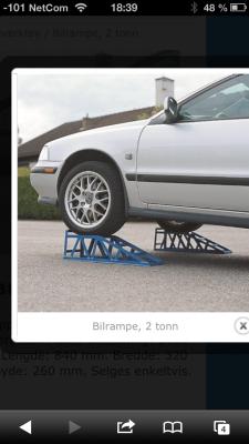

[ATTACH]38720[/ATTACH] Noen som har erfaringer med denne bilrampen fra biltema? Hvordan vil det gå å bruke disse om jeg har en dekkbredde på 235 og rampen er 210mm? Er det trygt å ligge under bilen når den står på disse? Mvh Erlend
