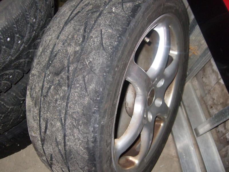

passat 3b IV har ET (impress) på 45 orginalt. max endring i sporvidde er +/- 7.5mm så teoretisk sett kan du ikke bruke en felg med impress på 35. Det går, men er ikke lovlig. men dette vil du mest sannsynlig IKKE bli kontrollert for.. 225/45zr17 , 225/45zr18 og 235/40zr18 vil fungere fint på din bil. har forøvrig 17" felger til salgs her på bilforumet under dekk og felger til salgs hvis du er intr ;)
Hei. Selger 17" felger som har sitti på passat 3b 2000mod. Sliten sommer gummi sitter på. Felgene ser ganske greie ut. Selges til HB. Jeg mener alle senterringer og bolter følger med. Mail jwj(a)live.no tlf 40043493 Felgene bes hentes hjemme hos meg, eller transport ordnes av kjøper selv. frakt og kjøpssum skal da forhåndsbetales uten diskusjon. Mvh john.

Du kan få kjøpe noen 17" jeg har liggende, ikke gå for 15" på sommer, er veldig mye gummi å kjøre på, noe som ikke er veldig komfor i manges tanker. 15" er noe som passer for vinterhjul. (dette er i forhold til bil og kjøreegenskaper på vinterføre) Jeg personlig går for 17" på denne type bil, for da har du passe med gummi i høyde og bredde (225/45) er god komfort å kjøre med på sommer. Til nød strekk dette opp til 18" på din bil. Kan få lagt opp bilde av felg hvis aktuelt. Har sitti på min 2000 mod... Har forøvrig flere felger til salgs. Både 5x112 og 4x100 felger alu, 16 og 15 tom... til de som ønsker det ;)
